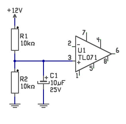

A hűtőkodit még nem találták fel (pedig jó lenne). Az csak hidegítő és feladata, hogy a tápfeszültség felöl érkező vátóáramú zavarjelek ne jussanak az erősítő bemenetére.
A tranyós előerősítő jó lenne, de elég gagyi, mert annak is kicsi a bemeneti impedanciája. Ráadásul ha a potit tekergeted az RCA terhelése is jelentősen változna. De minek használnál tranyót, ha már ott az IC. Csak kettős kell belőle. (TL062...072)
Nem egy nagy dolog ez a rajz. A lényeg, hogy a 12V feszültséget leosztja 6V-ra és azt vezetjük be az IC munkapontjának. Így a kimenete is féltápfeszültségen lesz. (mert egyenáramúlag egyszeres az erősítése itt)

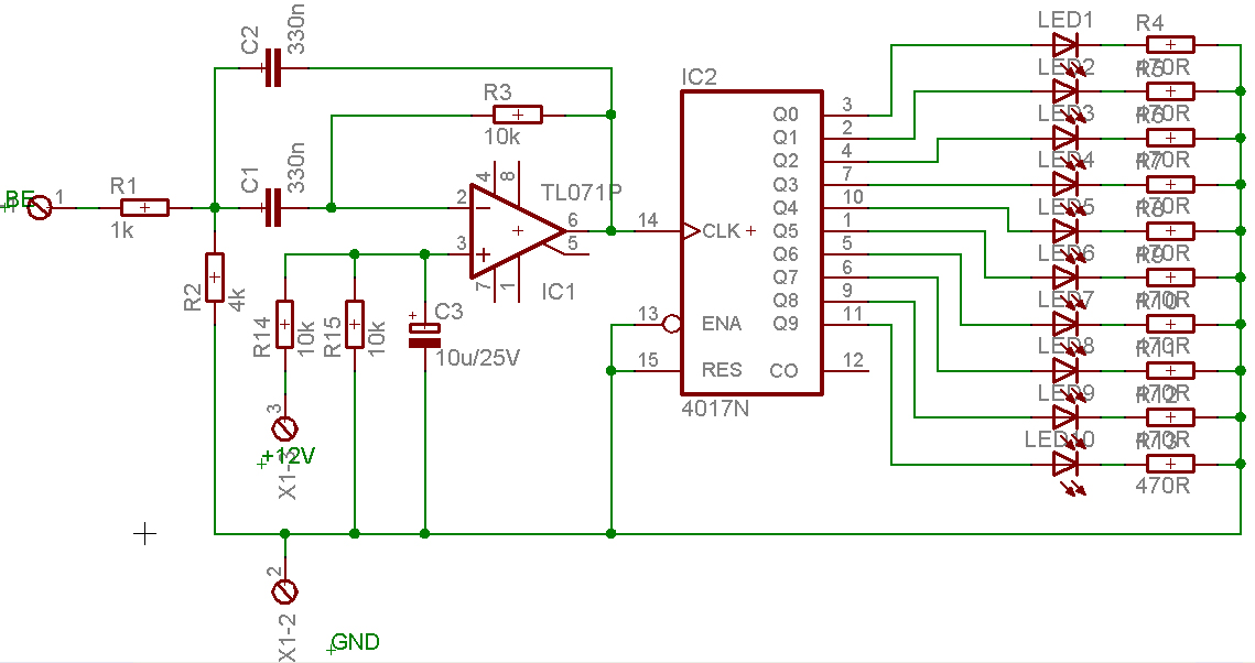

(#) vtnagy válasza proli007 hozzászólására (») Júl 4, 2008 /
Értem, köszi
A hűtőkondinál hidegítőre akartam célozni, csak mindenfele keresgélek, így kicsit keveredett a hűtőbordával meg hasonlókkal
Megcsináltam az eddig említett változtatásokat, jelenleg így néz ki a kapcsolás - melléklet -
Remélem jól értelmeztem, amiket mondtál, bár van egy rossz érzésem, hogy nem :S
Tudom, még biztosan kell változtatni rajta.
Az erősítő részhez pár posttal feljebb belinkeltem Skip kivezérlésjelzőjének a kapcsrajzát. Ami ott található, az jó lesz?
Igen, most tűnt fel, hogy a feszosztót elrontottam
Javítom
Elvileg a javított melléklet is fentvan, a másodiknak kell legyen

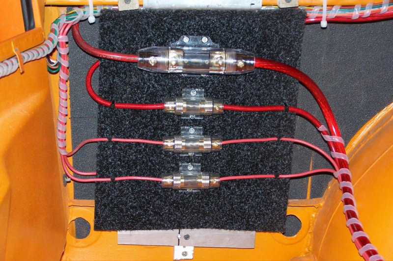

Van egy Speakon csatlakozó, ami kb. 10-30A-es áramot bír el. A boltos azt mondta, hogy ezeket az értékeket csak AC feszültség esetén tudja teljesíteni, DC feszültségnél ennek csak töredékére képes. Igaz, amit mondott, vagy csak le akart beszélni a Speakon csatlakozó vásárlásáról?
Másik: erősítő elé szerintem teljesen mindegy, hogy milyen biztosítékot rakok be, csak az értéke legyen helyes. Nemdebár? Eladó kínálja nekem az ehhez hasonló batár, óriási, és drága biztosítékot, potom 1000Ft+ biztosíték áron... Mondom neki, hogy sima lengőt kérhetnék? erre elkezdett magyarázkodni, hogy kocsiba ez való, és stb.... hogy ez nem jó bele, mert ez csak 300Ft, és hogy inkább a másikat vegyem meg, mert az kell nekem... Én persze a 300Ft-osat vettem meg... Lehet valami különbség a két biztosíték között a kinézeten kívül? Lehet valamelyik jobb?
Egyébként szét lehet ezt valahogy bontani?
Köszi szépen!

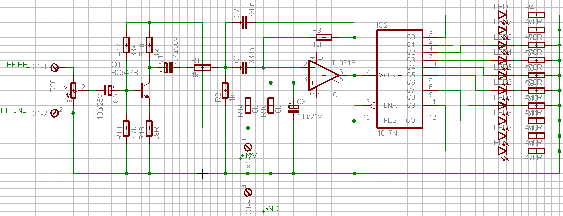

(#) vtnagy hozzászólása Júl 4, 2008 /
Gondolom, kezdek már kicsit idegesítő lenni az értetlenségemmel, de igyekszem megoldani a dolgot...
Megcsináltam az ?erősítő? részt is, Skip kapcsrajza alapján.
Így mostmár működne?
A HF GND rész az elhagyható sztem, de az RCA-nak is van GND-je tudtommal, így sztem kell oda, ezt majd megmondjátok.
Az ?erősítő? rész tápellátása az szerintem mehet 12V-ról, de, ha a feszültségosztós részről szedjem le inkább a feszültséget, az is megoldható.
(A 12V-os ötletet onnan veszem, hogy a kivezérlésjelző működéséhez 12V szükséges)
(#) korbye válasza Kovidivi hozzászólására (») Júl 4, 2008 /
Szerintem jó az olcsóbb is, ha az erősítőd teljesítményéhez mért tápkábel átmérőjének megfelel a csatlakozás! A drágább átlátszót azért ajánlja mert az kifejezetten autóhifi célra lett "kitenyésztve" és szebb (márakinek),de mivel ezt az akksihoz lehető legközelebb kell elhelyezni, szerintem sokkal jobb választás az olcsóbb és szolidabb, mert az kissebb! Ja és fontos, hogy vízmentesen zárt legyen!!! Egyébként nekem sem az a drága vacak van az autómban. !!! AKKSIHOZ LEGKÖZELEBB! !!! Ezt ne feledd, én már sok porrá égett autót láttam!
(#) proli007 válasza vtnagy hozzászólására (») Júl 5, 2008 /
Azért a LM-nek is kellene tápfesz nem? (4=GND 7=+12V)
A Led-eknél a rengeteg ellenállás helyett egy is elegendő, tekitettel arra, hogy egyszerre csak egy ég. Tehát katódok összefogva, és onnan egy ellenállás a GND-re.
(De itt lesznek még elvi bajok, mert nem igazán értem mit szeretnél.)
üdv! proli007
(#) vtnagy válasza proli007 hozzászólására (») Júl 5, 2008 /
Táp mindre lesz rakva, csak Eagle-ben nem mindig van láb a tápnak :/
A LED-eknél akkor megcsinálom, hogy csak 1 ellenállás legyen

(#) Kovidivi válasza korbye hozzászólására (») Júl 5, 2008 /
Természetesen az akkusaru csatlakozásától kb. 5cm-re van a biztosíték! Nekem is az volt a célom, hogy a vezeték nehogy felgyújtsa az autót.
Köszi

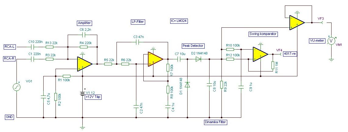

"Egy olyat szeretnék, hogy a szűrővel leszűrt frekvenciára léptetné a 4017-es IC-t.
170,514Hz-nél"
Gondoltam, hogy lesznek nézeteltérések. Miez a freki? Talán valamelyik hang?
Nos ezt ilyen pontosan nem lehet kiszűrni ilyen egyszerűen. Na meg nem is érdemes, mert a gitáros egy hétig hangolná a szerszámot, mire ez lépne egyet.
De ha az áramkört így készíted el ahogy most van, akkor ha jön egy jel ami ebben a frekvencia sávban található, akkor annak minden periódusára lép egyet a számláló. Mivel a 4017 tíz lépéses, a 170Hz másodpercenként, 17-szer körbefuttatná. Mit látnál abból? Szerintem, hogy égnek a Led-ek.
Szóval szerintem, nem a jel frekvenciája, hanem annak burkológörbéje kellene számodra. Ahhoz meg nem a hangfreki kell, hanem az egyenirányított jele. (mint a kivezérlésjelzőnél) Itt úgy tűnik kell egy egyenirányító, majd annak szintváltozásaira kell léptetni a jelet. (A jel dinamikával majd kompromisszumokat kell kötni.)
Tehát ki kell találni, mit valósítasz meg, és abból ésszerűen, mi teljesíthető.
Aztán lehet, félre értem a feladatot. Jó lenne, ha a célt egyszerű "parasztos" magyarázattal elmondanád. Abból lehet megtudom, mi a cél.
üdv! proli007

Igazából annyi lenne, hogy van egy zeném, amit, ha hallgatok, akkor pl. dobra vagy basszusra lépne egyet az IC.
Ezt szeretném a szűrővel megoldani, hogy a magasabb hangoknál ne csináljon semmit sem, csak a dob vagy basszus esetén lépjen.
Szóval kb. ide fogsz kilyukadni. Lehet, hogy kissé komplikáltnak tűnik a dolog, de nem az.
Persze ezt csak úgy rajzoltam a számodra, azért ezt ki kellene próbálni, és az időzítéseket (dinamika filter - Swing filter), komparátos visszacsatolását próbával megállapítani. A bemeneti jelszintet lehet be kell lőni az alkalmazáshoz. Ha a VU kimenetre egy műszert kötsz (kb.4V méréshatárral, akkor láthatod is a lüktetést, hogy megfele-e.)
üdv! proli007
Köszi a rajzot
Elsőre tényleg kicsit bonyolult, de azért sikerül átlátni magam rajta.
Annyit kérdeznék, hogy a VG1 az mi?
És van a VF3-as rész. Azt kötelező belerakni? Mert VU-meterre nincs szükségem.
A LM324-et lehet pl. TL074-gyel helyettesíteni?
Mert nekem van itthon egy adag TL071, és akkor már azokkal fel tudnám építeni ezt a részt.
Úgy összesítve köszi a miattam való szenvedést, majd valamivel 1x meghálálom
A VG1 az csak a szimulátor generátora a méréshez. (imitálja az RCA-ról jövő feszültséget)
A VU-meter rész, csak azért született, mert a 324-ben, egy tokban 4db erősítő van, és így kihasználható az is. Viszont annak kimenetén elenőrizhető a szint, annélkül, hogy terhelnéd a dinamika szűrőt. Tehát mindenképpen érdemes bedrótozni, és akkor csak bemérésnél használni. (egy analóg műszer egy ellenállással.)
De ebben a kapcsolásban nem használhatod, a TL071-et csak a két első fokozatban, mert ott a komparátor nem tudna féltápról üzemelni. Az LM324 kb 50Ft nem egy komoly kiadás.
