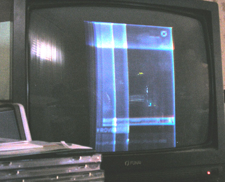

(#) iamrob hozzászólása Júl 30, 2009 /
Van nálam (már igen régóta) egy Funai 2000MKII. Először csak az elektronika (képcső és káva nélkül) került hozzám. Akkor a sorvég csatolótrafója és a környékén egy kondi volt kipurcizva. Azokat kicseréltem, majd visszaadtam a gazdájának.
Mégsem lett jó, ezért visszakerült, de már mindenestől.
A probléma az, hogy, ha az eltérítő tekercs csati is a helyére van dugva, akkor a táp leesik 90V környékére (a kép is össze van esve) és melegszik a sorvég tranyó is. Ha lehúzom az eltérítőt, akkor ezek a hibák nem jelentkeznek.
Sajnos már nem is emlékszem, hogy annak idején mikkel próbálkoztam, de ha valakinek van valami tippje, akkor szívesen fogadnám.

(#) hard válasza iamrob hozzászólására (») Júl 31, 2009 /
Udv
Szerintem az elterito tekercs zarlatos valahol,ha van csereld ki,merni hiaba mered,eleg kicsi az elenalasa. Tudnal csinalni nehany fotot a tvrol?bekapcsolva,mikor rajta van az elterito tekercs es nelkule?\udv istvan
(#) iamrob válasza hard hozzászólására (») Júl 31, 2009 /
Köszi a választ, a tekercszárlatra én is gondoltam, csak a gyakorlatban nem tudom, mennyire fordul elő ilyen.
Csináltam róla képet, ennyit produkál eltérítéssel, ezt is igen-igen haloványan (kicsit digitális fel kellett tuningolni a képet, hogy lehessen látni valamit). Eltérítés nélkül csak a sima fényes pötty van, semmi különös, de ha gondolod, arról is csinálok képet.
(Ezt az eltérítő tekercs "cserét" nem teljesen értem, bár volt olyan gondolatom, hogy kötök rá egy bontott tekercset, de nincs hasonlóm.)
Bisztos hogy eltéritő tekercs zárlat.Nem olyan gyakori de néha beszarik.Szed le a képcsőnakáról és nézd meg nem latszik e a tekercs belső részén égés.Szerez egy funai eltéritő tekercset és azzal próbáld ki.
