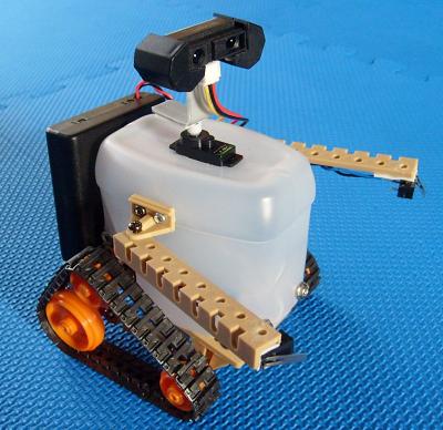

(#) Fizikus hozzászólása Okt 26, 2009 /
Én nemrég építettem meg VILL-I -t (Vili-t). Ez egy ATmega8-as mikrokontrolleren alapuló egyszerű kis robot. Én is még csak most kezdtem el ismerkedni a robotikával és a mikrovezérlőkkel, ezért gondoltam másokat is érdekelne, ha írnék egy teljesen kezdőknek szóló cikket az építés során szerzett tapasztalataimról.
Remélem 1-2 héten belül be tudom fejezni, és olvasható lesz itt a HE-n.
Üdv: Fizikus
(#) szkrep válasza Fizikus hozzászólására (») Okt 26, 2009 /
Látom, te is a Sharp távolságmérőjét használod. Én is ilyet fogok beépíteni, a 10-80cm méréstartományút.
Te honnan szerezted be? Én csak Conradban találtam, és ott nevetségesen drága.
(#) Fizikus válasza szkrep hozzászólására (») Okt 26, 2009 /
Még nem használok, csak használni fogok. (amint lesz időm rájönni hogyan működik az ADC)
Azt hiszem hogy pont egy Sharp GP2Y0A21YK van a képen (10-80 cm hatótáv). Ha jól emlékszem 16.95AU$ volt. Ha nagyon kell, de nem sürgős és ráér Márciusig keress meg privátbaban.
Üdv: Fizikus

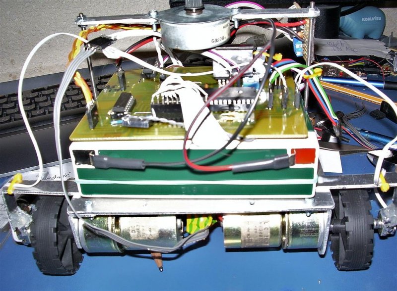

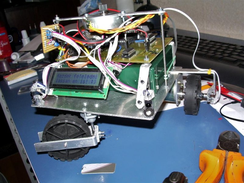

(#) szkrep hozzászólása Dec 22, 2009 /
Hogy el ne tűnjön ez a topic, feldobom pár képpel. Egy ideje belekezdtem én is egy saját robot építésébe, mert mindenkinek KELL, hogy legyen egy saját robotja.
A programozós dolgok lassabban haladnak, még nem mindent kezel. PWM, LCD-re írkálás, a léptetőmotor forgatása nem akadály, csak ezekből egy rendszert gyúrni szép meló.
Holnap élesztem az infrás akadályérzékelőket (TSOP4840). Kíváncsi leszek mit fognak művelni, mert magas jelszint gyanánt 3,5V-t adnak, remélem a pic (most 16f877a, valószínűleg változni fog) beéri ennyivel...
A tetején a léptetőmotor a sokat emlegetett Sharp távszenzort fogja forgatni, az lesz a tájékozódás alapja.
Odometria számításhoz 2 mechanikus rotary encodert raktam be, az optokapus megbízhatatlan volt (minden fény zavarta). Ez sem végleges megoldás. Hardveresen ez is adja a jelet, de mivel programozni sose tanítottak, képtelen voltam eddig normálisan feldolgozni...
Az akksi pedig azért ekkora, mert egyrészt az ismerőstől kapott motorok gigantikus teljesítményűek, másrészt ez így kb fele annyiba kerül, mint ceruza-akksikból kirakni 9- 12V-t. Az össztömeg lett vagy 3 kiló.
Lesz akku feszültségszint figyelés, töltő megtalálása, vonalkövetés, másik robot követése, -terv az van bőven.
Ő egy amolyan nyák kellős közepébe bedrótozós tanulórobot, kész állapota sosem lesz (esetleg majd ha a bejárt utat bluetoothon beküldi gépre, az pedig ábrázolja )
(#) Fizikus válasza szkrep hozzászólására (») Dec 28, 2009 /
Nagyon tetszik a robotod Szkrep!
Remélem egyszer Én is eljutok odáig hogy nekiálljak egy ilyen összetett robot építésének. Most éppen az ADC-vel hadakozom, sehogy sem akarja a 2 db fotoellenállással felszerelt robotom követni a padlóra vetített fénykört. De előbb-utóbb muszály lesz neki!
