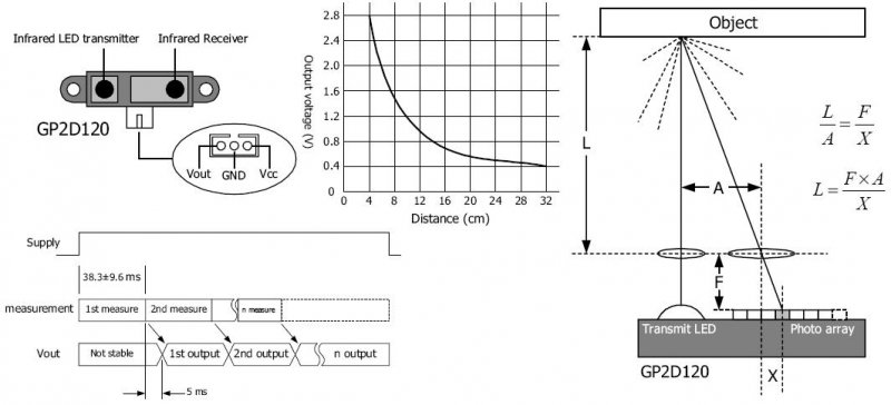

Valaki nagy vonalakban el tudná magyarázni, hogy hogyan működik ez a fajta infrás távolságérzékelő? Néztem az adatlapját, és mintha modulált jellel meghajtott infraLED visszavert jelének késleltetését mérnék, de szerintem ez 80 cm távolságra mérhetetlen kis időt eredményez tekintve a fénysebesség 3*10^8 m/s értékét.

PSD=phase sensitive detector a wiki szerint.
Interferenciát mérnek az optikai távolságmérők, inkább hangnál működik a hangkiadás és visszaverődés közti idő mérése (TOF=time of flight). Viszont ott is pontosabb a fáziseltolásos módszer. Konkétan erről a szenzorról olvastam olyat is, hogy egy sima CCD van benne, és azt dolgozza fel, hogy annak melyik részére verődik vissza a fény. Ezt nehezebben tudom elképzelni, az oldal sem volt túl "megbízható". A lényeg, hogy a kiadott és visszaverődött fénysugár fáziskülönbségéből számítható a távolság. Elvileg a képlet: D=fényforrás_és_érzékelő_közti_táv+hullámhossz*(fáziskülönbség/2*pi) Holnapi zh anyaga... ![]()
Köszi a választ, de nem lettem sokkal okosabb.
Akkor ez most digitális vagy analóg fáziskülönbség mérés? Mert azt a nanosecundum tartományú különbséget továbbra sem értem, hogy lehet mérni olcsóbb elektronikus eszközzel.
Fáziseltolásos élességállítás lehet az alapja. Keres rá a netten, pár pixeles érzékelővel dolgozik. Még mindig a leggyorsabb élességállítási módszer. Egyszer kell hitelesíteni, és elég pontos távolságmérőt lehet csinálni.

A PWM-rol (a Timerek hasznalatarol) is kulon cikksorozatot lehetne irni, itt is csak az volt a fontos hogy egy egyszerubb PWM mod hasznalataval sikerult vezerelni a robotot. Sokat kell meg tanulnom a Timerek hasznalatarol. Tobbfele Sharp IR szenzor is letezik kulonbozo merestartomannyal. A Sharp GP2D120 merestartomanya ha jol emlekszem: 4-30cm, a Sharp GP2Y0A21YK merestartomanya 10-80cm. A szenzor haromszogeleses modszerrel mukodik. Az erzekelo egy optikaval lekepezi a kibocsatott IR nyalab targyakrol visszavert kepet, es attol fuggoen hogy milyen szogben erkezik vissza a visszavert feny, mas-mas CCD pixelre vetitodik. Ebbol mar meghatarozhato a tavolsag. A szenzor egyebkent egy a tavolsagtol fuggo nemlinearis analog feszultsegjelet allit elo (50 dollaros robot weboldala). (Sharp IR tavolsgerzekelo) Az alabbi kepet pedig a MicroCamp-MEGA8 V2.0 kezikonyv-bol olloztam ossze. Nem veletlenul raktam a cikkem vegere a hivatkozasokat, olvassatok el, mert hasznos! Udv: Fizikus

A Sharp IR tavolsagerzekelo szenzor a Conrad-nal nagyon draga, de az alabbi weboldalon kb 15-20 Euro. Irjatok be a keresobe: SHARP proximity farnell magyarorszag Vigyazat van analog es digitalis kimenetu szenzor! Az analog a tavolsaggal aranyos analog kimeneti jelet ad,a digitalis viszont egy fix tavolsagnal valt logikai 1-rol 0-ra. Udv: Gabor
