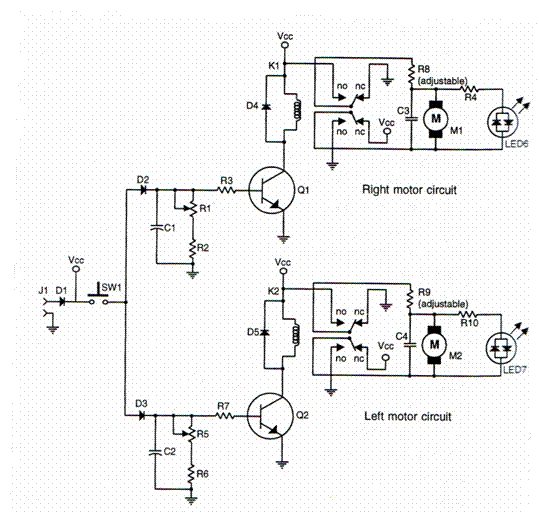

A mobilrobotok legyenek:
1.Ember által készített szerkezetek, 2.mozogni tudjanak, a mozgásban több szabadságfokkal rendelkezzenek, 3.tevékenységüket részben, vagy teljesen önállóan irányítsák. 4.Tartsák be a robotika alaptörvényeit (Nem bánt élőlényt / Követi az ember parancsát (amíg nem ütközik 1.) / Megvédi magát (amíg nem ütközik 1., vagy 2.)) Tehát a linkelt dolog nem robot. A mellékelt képen lévő kapcsolás azt csinálja, hogy ha nekimegy valaminek a robot, hátrál egy kicsit, elfordul, és továbbmegy. R1 és R5 aránya állítja, hogy merre fog kanyarodni hátrálás közben. Kezdetnek jó, határ a csillagos ég!

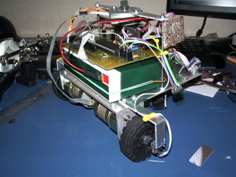

Hogy el ne tűnjön ez a topic, feldobom pár képpel. Egy ideje belekezdtem én is egy saját robot építésébe, mert mindenkinek KELL, hogy legyen egy saját robotja.
A programozós dolgok lassabban haladnak, még nem mindent kezel. PWM, LCD-re írkálás, a léptetőmotor forgatása nem akadály, csak ezekből egy rendszert gyúrni szép meló. Holnap élesztem az infrás akadályérzékelőket (TSOP4840). Kíváncsi leszek mit fognak művelni, mert magas jelszint gyanánt 3,5V-t adnak, remélem a pic (most 16f877a, valószínűleg változni fog) beéri ennyivel... A tetején a léptetőmotor a sokat emlegetett Sharp távszenzort fogja forgatni, az lesz a tájékozódás alapja. Odometria számításhoz 2 mechanikus rotary encodert raktam be, az optokapus megbízhatatlan volt (minden fény zavarta). Ez sem végleges megoldás. Hardveresen ez is adja a jelet, de mivel programozni sose tanítottak, képtelen voltam eddig normálisan feldolgozni... Az akksi pedig azért ekkora, mert egyrészt az ismerőstől kapott motorok gigantikus teljesítményűek, másrészt ez így kb fele annyiba kerül, mint ceruza-akksikból kirakni 9- 12V-t. Az össztömeg lett vagy 3 kiló. Lesz akku feszültségszint figyelés, töltő megtalálása, vonalkövetés, másik robot követése, -terv az van bőven. Ő egy amolyan nyák kellős közepébe bedrótozós tanulórobot, kész állapota sosem lesz (esetleg majd ha a bejárt utat bluetoothon beküldi gépre, az pedig ábrázolja )
Nagyon tetszik a robotod Szkrep!
Remélem egyszer Én is eljutok odáig hogy nekiálljak egy ilyen összetett robot építésének. Most éppen az ADC-vel hadakozom, sehogy sem akarja a 2 db fotoellenállással felszerelt robotom követni a padlóra vetített fénykört. De előbb-utóbb muszály lesz neki! |
