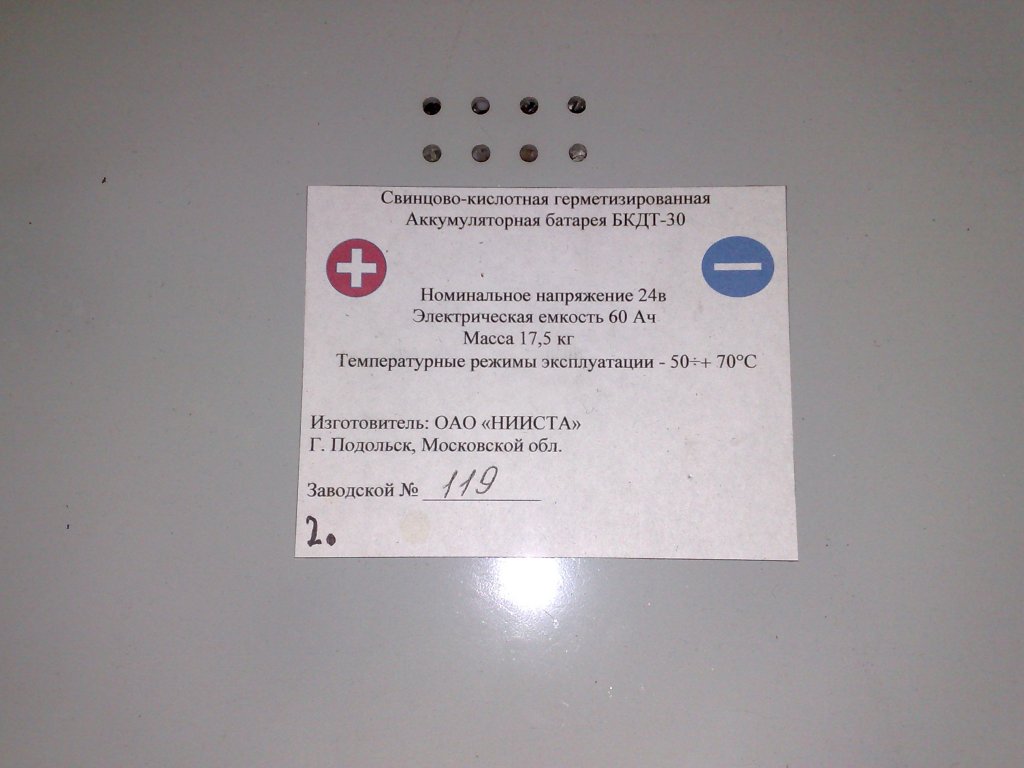

(#) nemgyuri hozzászólása Okt 8, 2011 /
Találos kérdés: Mi van a képen?
(A felirat NE tévesszen meg senkit sem. Az bizony kondenzátor, bár akkumulátorként használják az orosz űrhajókon)
A robbanásveszély miatt van az egész holmi, kb 4mm vastag, lehegesztett dobozban.
(#) kadarist válasza nemgyuri hozzászólására (») Okt 8, 2011 /
Na de ha elárulod a megfejtést, akkor miért találós kérdés? Bővebben: Link
(#) sevenhill hozzászólása Okt 8, 2011 /
A nagykapacitású nagyobb feszültségű (méretre is nagy) kondenzátorokat "jobb helyeken" rövidrezáró vezetékkel szokták tárolni. Régebben egy olyan munkahelyen dolgoztam, ahol ilyeneket használtak,tároltak, ott láttam és mondták is az öreg szakik, hogy ez amolyan munkavédelmi előírás. Még egy aranyköpést is hallottam: "Töltetlen kondenzátor nincs, ahogy töltetlen fegyver sem létezik!"
(#) nemgyuri válasza sevenhill hozzászólására (») Okt 8, 2011 /
Ebben az a nagy, hogy mindössze 24 voltos! és 60Ah-s!!
