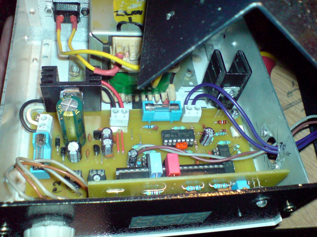

Megoldottam a problémát. Hozzáteszem én voltam a hülye. Azért nem ment az oszcillátor (mivel az volt a baj mert a 666 egy hibakód mint később rájöttem) mert nem volt -5v az icnél. Ott meg azért nem volt mert egyenáramról hajtottam meg az áramkört gondoltam hogy az is jó lesz teszteléshez, de hibakeresésnél rájöttem hogy nem ![]() Rákapcsolva a váltót minden tökéletesen működik.
Sajna nekem is vannak gondjaim a forrasztóállomás II-vel. Először nem volt meg az -5V (a vezetősávon egy hajszálnyi szakadás) most meg nem reagál a potira, a fűtést jelző led villog, (ha van rajta páka, ha nincs) a pont folyamatosan világít. Ha valaki találkozott ilyennel, vagy tudja a megoldást, megköszönném... (ez a harmadik ilyen állomásom az előző kettő pöccre indult, működnek tökéletesen, ez meg szivat mint állat. Az alkatrészek csere-beréje megvolt, minden aktív alkatrész működik a másik állomásban)
Gondoltam válaszolok magamnak...
Megvan a hiba, az 50K potméternél volt vezetősáv szakadás. (nem sikerült túl jól a maratás ezek szerint) A lényeg működik az állomás.

Megépítettem Attila Forrasztóállomás II kapcsolását, és akadt némi problémám. Amikor eltekerem a potit, vagy megnyomom a gombot a kijelzőn 850+-10 érték jelenik meg, és csökken(200-as értékre, olyan 8-10 másodperc alatt csökken), majd beáll a páka hőmérsékletére, azt pontosan jelzi ki, és tartja. Az utolsó tizedes pont is világít, ahogyan kell neki. 2 db icl7107 is próbáltam már. Mi lehet a probléma? Előre is köszönöm a segítséget.
Hello. Ha a tizedes pont világít és helytelen az érték akkor ott valami gond van. Az jelzi hogy éppen a beállított hőmérséletet mutatja a kijelző. Ha átáll az aktuális hőfokra a tizedes pont kialszik. Ez kb. a bekapcsolástól vagy a gomb megnyomástól 3-6sec. A panelon nézz körbe nincs -e vezetősáv szakadás vagy forrasztási hiba. Az ICL ic az működik a gond nem ott lesz. Levan írva melyik ic felel a beállított hőfok kiértékelésért szerintem a gond ott lesz valahol.

Újraépítettem Attila86 forrasztóállomását, mellékelem a nyáktervet amit könnyebb elkészíteni, nincsenek benne olyan vékony vonalak.
Megjegyzem, hogy a hőelem rövidrezárásakor a kijelzőn nem "000" van, hanem 10-30 közötti érték, ez valószínűleg az OPA offszete miatt van.
