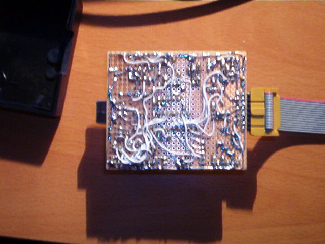

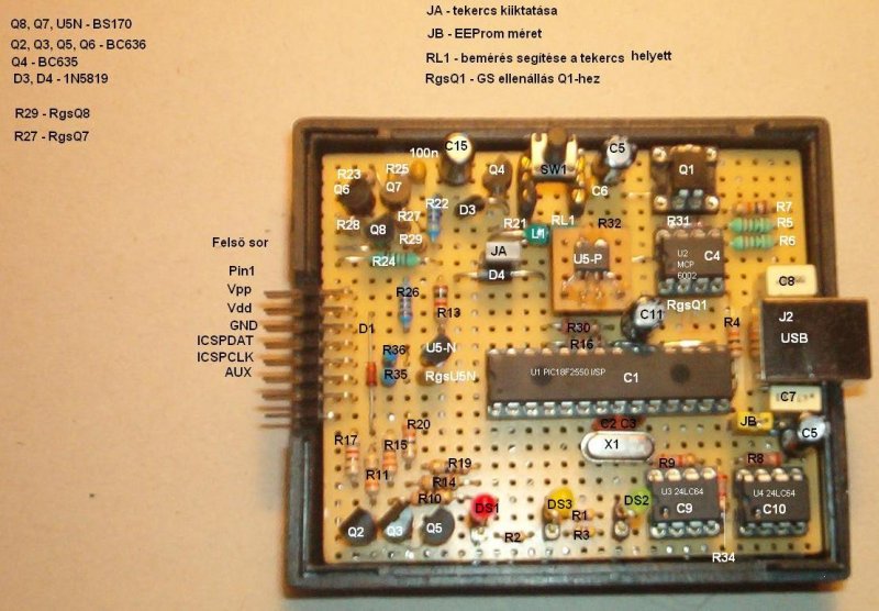

Az áráról nem tudok sokat mondani, de más réz kábelek felületés is szokott lenni nemesfém bevonat... Régebbről van egy kis tartalékom három - négy színből. Szigeteléssel átbújtatható és 0.6 mm -s furaton. Ez is így készült.
Köszönet a fórumnak, itt tanultam meg a vasalásos panel készítést.

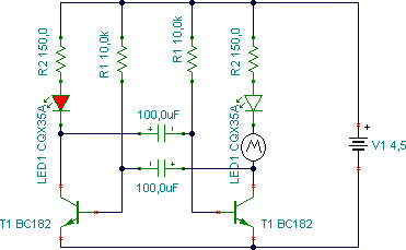

Ha ide teszek egy motort akkor, miért nem működik a motor amikor a led világit???
(#) Mybuster válasza abel55 hozzászólására (») Feb 6, 2012 / 1
Eleve tranyókat kell cserélned mivel nem fogja elbírni a BC182 max 100mA . Persze ez függ a motor teljesítményétől is..

(#) abel55 válasza Mybuster hozzászólására (») Feb 6, 2012 /
Csak egy nagyon kicsi motorrol van szó, megnézem nagyobb tranyóval.

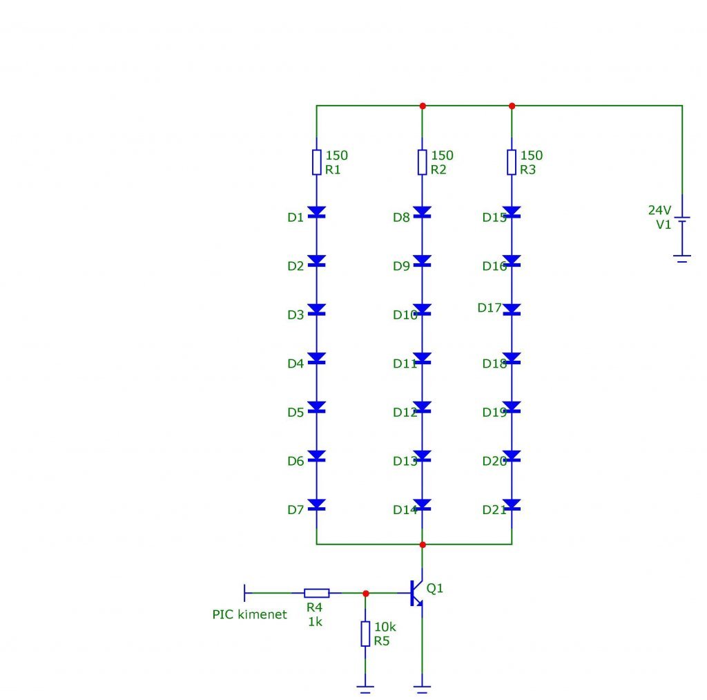

Most jutottam odáig, hogy össze tudjam rakni a kapcsolást, de sajnos nem úgy működik, ahogy kellene.
A PIC helyett egyenlőre +5V-ra kapcsolom akkor a ledek halványan világítanak. Ha 0-ra kötöm akkor is. Ha kézzel fogom meg akkor fényesebben. Próbáltam a bázis előtti ellenállás kihagyásával, de akkor is ugyan ez a helyzet. A LED sorokat leellenőriztem, egyenként rákapcsoltam a 24V-ot, úgy tökéletesen tökéletesen működik.
Annak van jeloentősége, hogy a 0-át az 5V-os, vagy a 24V-os tápegységre kötöm?
Egyedül akkor világít teljes fényében a LED ha a tranzisztor, és a +24V-t is kézzel megfogom.
Szerintetek mi lehet a hiba oka?

(#) El_Pinyo válasza balzi hozzászólására (») Feb 6, 2012 /
Az 1k mindenképpen kell bele, azt ne vedd ki, ez korlátozza a bázisáram értékét. Egyébként nekem nagyon gyanús, hogy a 24V és az 5 V GND pontja nincs összekötve. Jól értelmeztem ezt a leírásodból?
