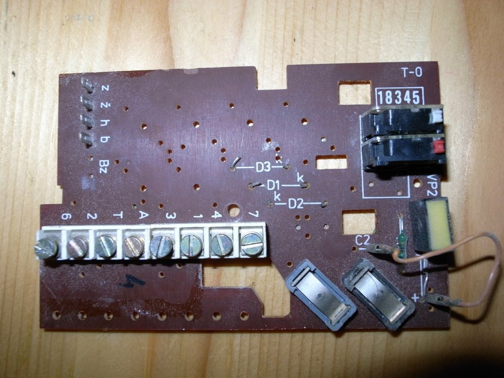

(#) shark hozzászólása Júl 27, 2012 /
"Új" lakásunkban szeretnénk beüzemelni a meglevő AKT-4c AUDION Kft álltal gyártott kaputelefont, vagy lecserélni a meglevőt.
2 gondom van vele:
1. nem nyit ajtót, csak beszélgetni lehet vele
2. szerintem fizikailag képtelenség jelenleg úgy bekötni, hogy ajtót lehessen nyitni vele
Mellékeltem a képeket (a másodikat muszáj voltam vaku nélkül csinálni, de viszonylag stabil volt a kezem).
Az eredeti 2 db(!) vezeték a 3-as, és a 6-os kiállásra volt rákötve.
Hab a tortán, hogy a kagyló vissza-tételekor a VP1 és a VP3 nem kattan, nem tudom, szaggatnak-e egyáltalán.
Az is lehet, hogy maga a kapcsolási rajz sem korrekt, mert lehet át van alakítva az egész.
Mit lehet vele tenni?
(#) mps válasza shark hozzászólására (») Júl 27, 2012 /
Nos, nem kerestem inkább lerajzoltam, így gyorsabb. Jó lenne tudni mi a meglévő, mert lehet nem olyan egyszerűen helyettesíthető.
(#) shark válasza mps hozzászólására (») Júl 27, 2012 /
Köszönöm a válaszod!
Gyanús volt nekem a bekötés, és közben visszakövettem az eredeti bekötést, amit mellékeltem.
Most, hogy a mikrofon hogy van bekötve (nyitón, vagy zárón), nem tudom ellenőrizni.
Hirtelen átfutva: ha mindent letörölsz a rajzról amit nem használsz, és a mikrofont felcseréled a vele sorba kötött ellenállással akkor megkapod amit rajzoltam
Az egyes hatost azért kell össze kötni, hogy nyisson.
Még nem világos mit akarsz mire cserélni.
Kapni is lehet ilyen kaputelefont: aqvincum néven, de van ugyanezen belsővel, más kivitelben is: Tesla, Fermax. Vagy a Codefon is gyárt ilyet, csak az nagyon halk.
A mikrofon kapcsolója akkor van zárva, ha felveszik a kagylót.
(#) shark válasza mps hozzászólására (») Júl 29, 2012 /
„Még nem világos mit akarsz mire cserélni.”
Működő kaputelefont, amivel ki tudom nyitni az ajtót
Úgy tűnik ez beadta a kulcsot, mert visszaszereltem, és nem lett jó, csak cseng, de nem nyit...
(#) mps válasza shark hozzászólására (») Júl 29, 2012 /
Ok. No akkor: a szomszédnál működik? Beszélni tudsz, vagy legalább ha felveszed megszűnik a csengés? Ha csengés közben simán rövidre zárod a két vezetéket nyit?
