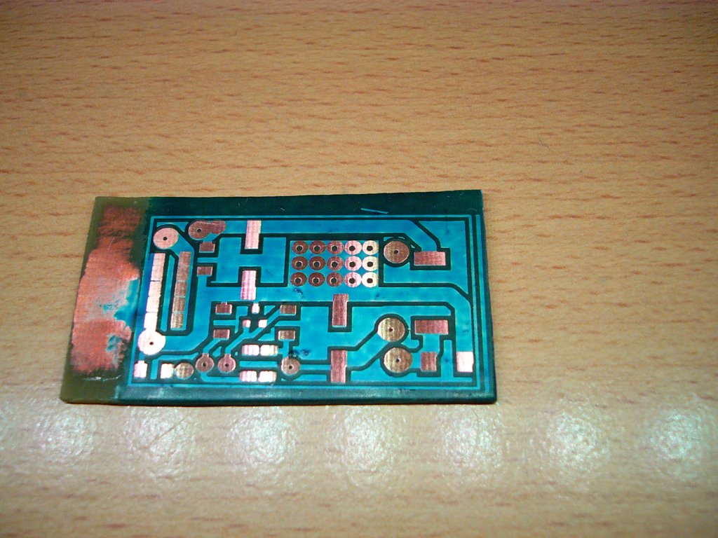

Itt egy vasalásos művem: Egyik sarkában van hiba. Szerintem nem lett olyan rossz. Mi a véleményetek?
(#) eyess válasza luluzulu hozzászólására (») Júl 21, 2012 /
Attól függ hanyadik műved. Ha az első úgy elmegy , de ezt nem maratnám ki, sok a hiba benne összefolytak néhol a vezető sávok is , illetve itt ott hiányos , és nem tudni , hogy a papír maradványok alatt milyen .Szed le a papírt még jobban , és ha a fedés jó akkor marasd , persze ha neked így is jó , akkor csináld. Egyébként miért nyomorítottad ennyire szét ?
(#) luluzulu válasza eyess hozzászólására (») Júl 21, 2012 /
Tulajdonképen az első az újabb teknikáva. Én nem láttom hol van össze folyva a vezető sáv. Le só savaztam. Nem tűnik rossznak a fedés. jobb felső sarka az nem tökéletes de azt majd filccel javítom.. Az utolsó kérdésed nem egészen értem..
Az előző képen volt látható , amit meg is jelöltem ,akkor vagy kikapartad , vagy csak a papír fedett. Arra értettem a nyomorítást , hogy a vonalak szélei nem szép egyenesek , és vagy nagyon nyomtad , vagy sok volt a hő , és nagyon nem látszik , de talán élesebb kép jobb lett volna.De ahogy leszedted a többi papírt jobb lett.Én mindig úgy szoktam , ha az eredeti rajz amit feltettél ugyebár minőségben 5 % nál nagyobb az eltérés az nálam nem megfelelő , és én ilyenkor újra csinálom addig amíg az nem olyan amilyennek kell hogy legyen.De mint írtam ha neked így megfelel , akkor hajrá.
Ki maradtam. Nem néz ki olyan rossznak lesz majd jobb is. Kisebb hővel kell majd ez után csinálnom?
Ezt ki kell neked kísérletezned mindenkinél más ez , és persze a hőfok is a nyomtató is , és a papír is .Amilyen hozzávalókkal rendelkezel ezek közül azokat kell összhangba hoznod , és ha valamelyik nem jó azon javítani kísérletezni stb , hogy a végeredmény közel ugyan olyan legyen mint az eredeti .Ha ezt erős lámpa előtt átvilágítanád megdöbbennél, hogy itt ott milyen szita lenne .Van mit még javítani rajta.

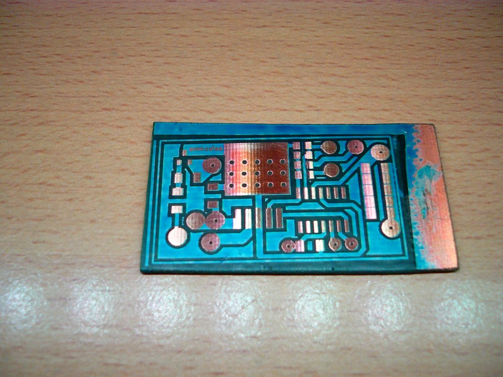

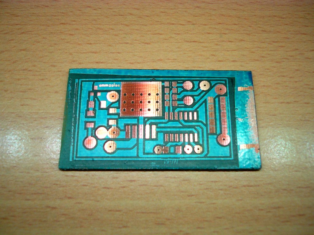

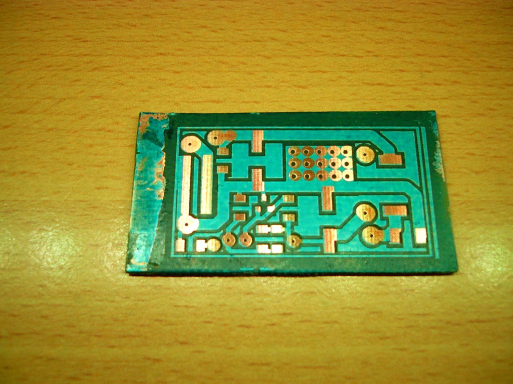

Össze heggesztettem ma egy pár nyákot.
Az egyiket gyorsban csináltam. az csak lakkorva van. A másik kettő meg 2 oldalas smd. 0805 és 1206 alkatrészekkel. A lötstoppon az "emmzolee" felirat betűinek a magassága 0.65mm. Szerintem ennyi a max amit ki tudok hozni a nyomtatómból.
Csak azért írtam be, hogy luluzulu is lássa, hogy itt még nem szabad megállni a minőséget tekintve.
(#) polonkaig válasza emmzolee hozzászólására (») Júl 21, 2012 /
Ez a festék szerű lötstopp?
(#) emmzolee válasza polonkaig hozzászólására (») Júl 21, 2012 /
Igen a 2 komponenses. A képek azért olyanok amilyenek, mert rgb led megvilágítás mellett készítettem.
Az egyik nyákot le ejtettem. Mint a vajas kenyér. A Q.. Kicsit szemetes lett.
(#) gulasoft válasza emmzolee hozzászólására (») Júl 21, 2012 /
Egész kafán egyenletes. Mivel vitted fel? Ez a higított?
(#) emmzolee válasza gulasoft hozzászólására (») Júl 21, 2012 /
Ja kezdek rá érezni a trutyira. Hígítottam azzal a löttyel, amit adtál annó.
Ja, a szokásos szivacshengerrel vittem föl.
Holnap szerintem csinálok képet napfény mellett is, mert jobb a nyák mint a képeken látszik.

(#) eyess válasza emmzolee hozzászólására (») Júl 21, 2012 /
Nem tudom ezt nézd már majd meg , vagy csak úgy látszik mintha összeérne, amúgy egész jó .Még annyit tennék hozzá nem tudom a te nyák terved e , de miért van az hogy minden vezető sáv szinte egy forma ? Igy kellett lennie , vagy nem foglalkoztál vele , vagy így jutott hozzád a nyák terv.
(#) emmzolee válasza eyess hozzászólására (») Júl 21, 2012 /
Ezt itt találtam a hobbielektronikán. Ez egy lakásriasztó. Viszont az eredeti tervet nem tudtam megszerezni, mert a kitalálója nem jelentkezett. Ezért gyorsan össze gányoltam a kép alapján ami rendelkezésre állt.
Igen észrevettem én is azt a pontot amit mutatsz a képen. Az ott 0.16mm. Nem ér össze, de tényleg közelre sikerült.
A vezetősávok azért ilyenek, mert ezzel kezdtem és ennyi.
