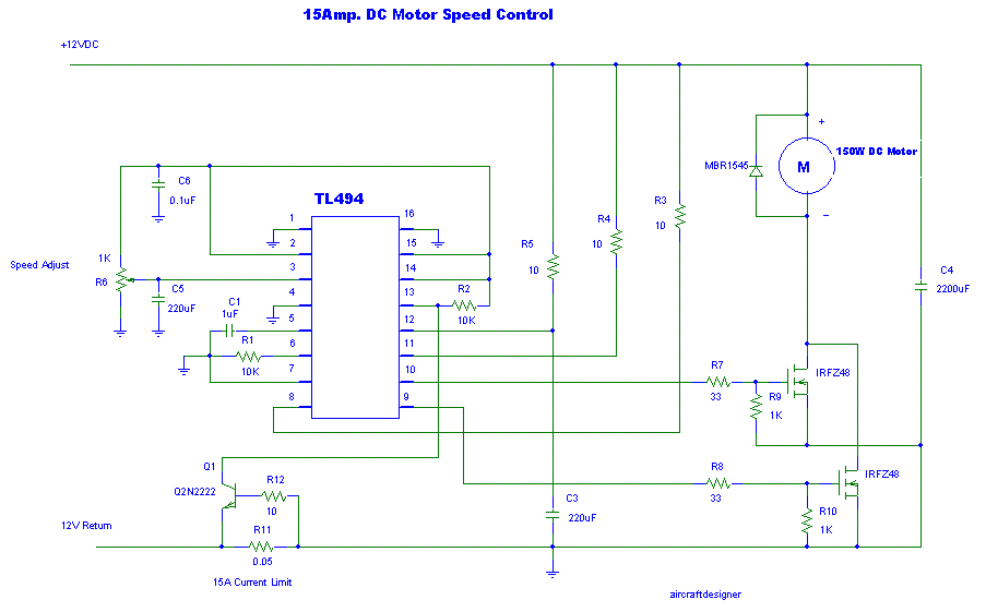

(#) Ghoost hozzászólása Júl 27, 2012 /
sziasztok!
Gondoltam epitek egy PWM vezerlot aramlimitalassal kiegeszitve.
Talaltam is komplett rajzot is hozza.
Viszont mar fogytan az A4formatumu papirom mert annyit probalkoztam a NYAK rajzolat kinyomtatasaval. Sajnos nem sikerult merethelyes reprodukcio eloallitasa .
A keresem az lenne hogy valakinek nincs-e meg veletlenul PDF formatumban a rajzolat vasalasos technikahoz??
Tudom, tudom, hogy ez 100A koruli szabalyzast tud. Nekem eleg lesz 30A is
Koszonettel: Ghoost

(#) JZoli válasza Ghoost hozzászólására (») Júl 28, 2012 /
Én ezt egyszer megépítettem, más FET-tel, de nem volt jó, mert a motor irtózatosan sípolt vele, azóta vagy három másik mocival is próbáltam, de a sípolás csak nem akar megszűnni. De ez messze nem tudja a 100A-t! Honnan gondolod ezt a nagy áramot? Még a 10A körüli motorok esetén is cserélni kell a motorral párhuzamos diódát, mert tönkre megy a nagy "visszáramtól"!
(#) Ghoost válasza JZoli hozzászólására (») Aug 10, 2012 /
szia!
Bocsanat, hogy csak most valaszolok.
Szoval a linkelt kapcsolas -- meg ha a tema cime: DC motor PWM szabályzása -- nem erre hanem HHO genarator megtaplalasara keszult, ahogy nezzegettem.
- a rajzol is ez jon le nekem -
A 100A,pedig csak atereszto es vedodiodak kerdese.
-ahogy irod is- de nem megvalosithatatlan abban a meretben is.

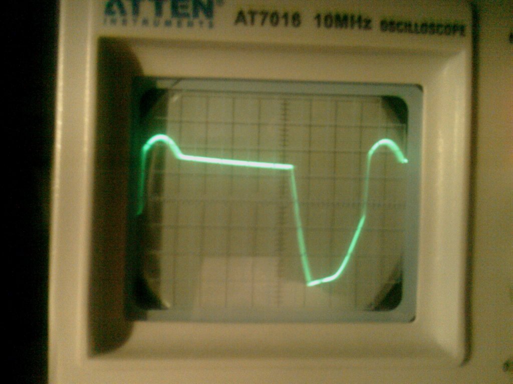

Hello
Építettem egy DC motoros robotot, amelyet PWM-mel hajtok meg. A motoron zavarszűrés céljából kerámiakondenzátor van. A PWM frekvenciája kb. 11kHz.
Észrevettem, hogy kb. 41%-os kitöltési tényező mellett (PIC mellett mért) a motor már maximális sebességgel forog. Ekkor oszcilloszkóppal nézve a motor sarkait azt vettem észre, hogy a kitöltési tényező már elérte a 100%-ot (tehát kint van a max. tápfesz).
A mellékletben lévő képen a PIC PWM-je kb. 7% volt, ennek ellenére látható, hogy mi van a motor sarkain. A PIC jól van beállítva, logikai analizátorral ellenőrizve tényleg 7% volt a kitöltése.
Igazából csak a jelenség okára lennék kíváncsi. Az én ötletem az, hogy az 570nF-os, motoron lévő kondi ekkora frekvencián már a periódusidő egy jelentős részén biztosítani tudja a táplálást a motornak, miután alacsony szintre vált a telj. fokozat.
Tehát ha 41%-os kitöltésnél a motoron már gyakorlatilag kint a DC tápfesz, akkor ha a kitöltést most 100%-ra állítanám, akkor a fennmaradó 59%-nyi részen gyakorlatilag már csak minimális áramot fogyaszt a motor?
(#) _vl_ válasza m.joco hozzászólására (») Aug 12, 2012 /
Mi a célod?
Konstans DC-t akarsz előállítani a motoron, vagy kb. négyszögjelet szeretnél? Az első esetben sokkal nagyobb kondi kell a motorra, a PWM frekijének hatodrésze ökölszabályként az aluláteresztő RC szűrő javasolt határfrekvenciája. A második esetben viszont a kondit a kapcsolótranzisztor/FET elé kéne rakni (azaz a tápot szűrjük, nem a motor kapcsain levő feszültséget). Ha valami audio cucc van bárhol a közelben, javaslom a PWM frekijének hangfreki fölé emelését.
(#) kadarist válasza m.joco hozzászólására (») Aug 12, 2012 /
A motoron ne legyen ekkora kondenzátor, mert csak veszteséget okoz meg megöli a PWM-et.
(#) (Felhasználó 46585) válasza m.joco hozzászólására (») Aug 12, 2012 /
Tegyél fel egy rajzot a motor- és környezetéről, mert így csak találgatni lehet.
(#) pucuka válasza m.joco hozzászólására (») Aug 12, 2012 /
Azért nem árt tudni, hogy a motort a rajta átfolyó áram "hajtja", Te meg feszültséget mérsz, mert nyilván azt egyszerűbb. Az áram hozza létre a gerjesztéssel a mágneses teret, ami az állandó (vagy akár az indukált) mágneses térrel való kölcsönhatása hozza létre a mozgást, forgást.
Az egyenáramú kefés (valószínűleg külső gerjesztésű) motoron a kondenzátor, csak a komutáláskor keletkező szikrázás keltette RF zavar szűrésére van.
A motor tekercs induktivitás, ez a rákapcsolt négyszög feszültség hatására az árama olyan fűrész jellegű, tehát az átfolyó áram időbeli lefolyása egész más, mint a feszültségé. Ezért nem jó ötlet a kapocsfeszültség vizsgálata. Esetleg hozzá képzelheted a szkóp ábrájához az áram lefolyását is, de jobban jársz, ha azt is méred. Ebből az ábrából már láthatnád, hogy a PWM -el előállított négyszög milyen áramokat generál, és a motor induktivitásának hatására (integrálás) mikor fogy el a szabályozási tartomány. Ezt a PWM frekvenciájának optimális megválasztásával tudod befolyásolni.
A kondenzátor ebben az esetben a PWM generátoron csak felesleges plusz terhelést okoz, a helyzeten nem javít.

(#) m.joco válasza pucuka hozzászólására (») Aug 12, 2012 /
Hello
A robot távirányítással irányítható, ezért van szükség az RF zavarszűrésre, vagyis a kondenzátorokra a motoron. A motort egy sima SN754410 IC-vel felépített H-híd hajtja.
Ahogy _vl_ kicsit feljebb is írta, ma megpróbáltam növelni a kapacitást - 200µF bipolár került a motorra -, hogy tiszta egyenárammal hajtsam csak a motort, de ennek hatására gyakorlatilag pár százalékos kitöltési tényező mellett is már majdnem teljes sebességgel forgott a motor. Gondolom nem elég alacsony a szűrés határfrekvenciája. Próbáltam még a nagyobb kondik mellett a PWM frekijét is növelni (4-szerezni - kb. 44kHz-re), de ugyanúgy a motor maxon forog pár százalékos kitöltés mellett is. Gondolom akkor nem érdemes megpróbálni a PWM frekvenciáját kiszűrni.
Azt hiszem akkor a legkisebb beállítható, 3,8kHz-es PWM frekvenciát fogom használni. Ekkor 5%-os vezérlő kit. mellett a motoron kb. 30% mérhető (200µF nélkül). Ezután majd megállapítom, hogy mekkora kitöltés mellett van a motoron már DC, és azt a százalékot fogom használni a joystick-en a max sebességnek.
Úgy gondolom, hogyha néhány száz Hz, pár kHz frekvencia tartományban gondolkodsz, akkor könnyebben megtalálod azt a frekvenciát, ahol jól működik a szabályzás. De szkópon nézzed a motor áramát, és abból látni lehet, hogy mikor jó. Az áramot kis értékű soros ellenálláson figyelheted.
A nagy értékű kondi feltöltődik, és a kitöltés változására a kapocsfeszültsége kevéssé fog változni, ha a terhelő motoráram nem eléggé nagy.
