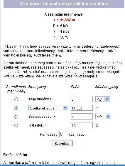

(#) erbe válasza pogos hozzászólására (») Szept 27, 2012 /
Kissé zavaros, amit leírtál. Ahelyett, hogy itt bonyolult képletekkel gyökölsz, miért nem használsz kész programokat? Szélkerék teljesítményének kiszámítása
Az általad megadott értékek alapján a sugár 11,337 m.
30 % helyett 0,3 %-nál !!! 113,37 m, ami még mindig kisebb, mint a tied.
Ilyen hatékonyságú szélkereket talán még én is tudnék építeni.
Amit a gyári kerekekről írtál, hogy elég nekik 3-4-5 m/s, az csak az indulásra igaz. A névleges teljesítményt jóval nagyobb szélsebességnél adják le.
