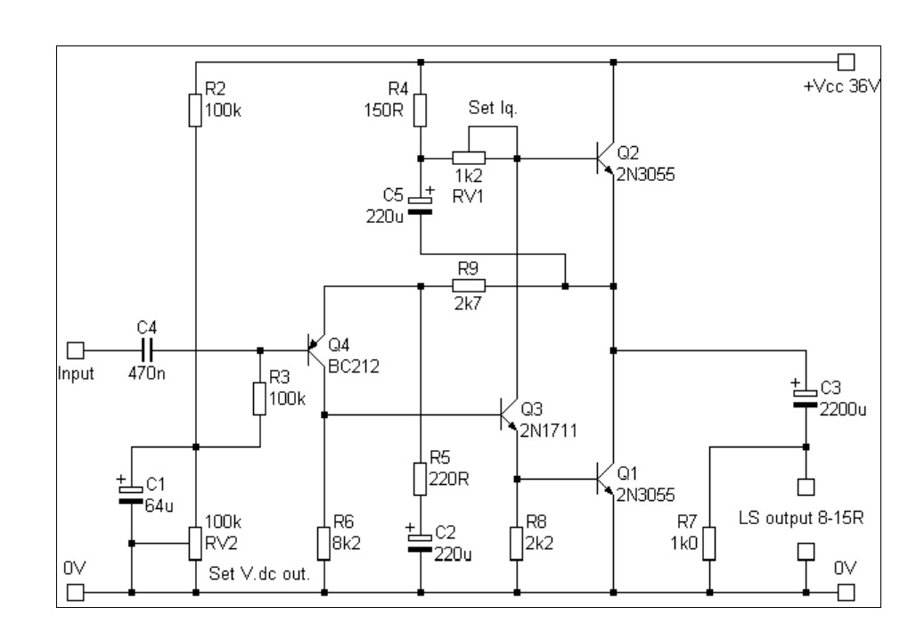

Szia! A osztályban JLH-t, vagy DoZ-t ajánlok.
Ezt az egytápos TDA7294 hidat kimondottan 1x24VAC-s szekunderű trafóhoz készítettem. 55W-ot ad le 4 ohm-ra. Igen megbízható darabnak bizonyult, hosszú fejlesztési folyamat nyitánya volt. A részleteket a TDA7294 témában találod.
Nem ördögtől való a 24V feszültségkétszerező egyenirányítása sem. Ez esetben a +/-30V-os erősítők tárháza nyílik meg előtted.

A DOZ az már készülget... Még jó, hogy írtam a trafó végett, most már többet tudok a tápegységekről. Viszont most felmerül bennem egy kérdés, méghozzá a JLH kapcsolása kapcsán. A kapcsoláson 0V van írva, nem pedig -36V, ez azt jelenti, hogy a földpontot kell oda kötni?
(#) reloop válasza Spyro1411 hozzászólására (») Jan 6, 2013 / 1
A test a vonatkoztatási rendszer, ott van 0V. Ehhez képest mérjük a tápokat. A JLH a testhez képest csak pozitív feszültséget kap.
