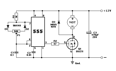

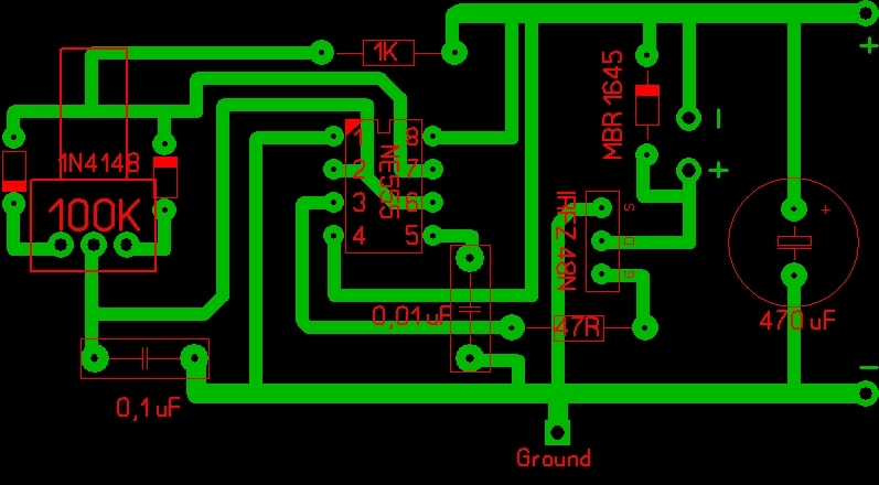

(#) crazybob hozzászólása Feb 3, 2013 /
Valaki tudna egy pillantást vetni az általam tervezett pwm szabályzóra. Tudom, hogy egyszerű, de nekem nem A 2-es lábon csk azért van egy 1 Ohm -os ellenállás mert nem tudtam megoldani a bekötést és gondoltam 1 Ohm nem okoz gondot. Esetleg még egy kondi (fólia) párhuzamosan az elkoval?

(#) crazybob válasza crazybob hozzászólására (») Feb 3, 2013 /
Bocsi a 2-es lábon már nincs ellenállás csak már nem hagyta átírni.

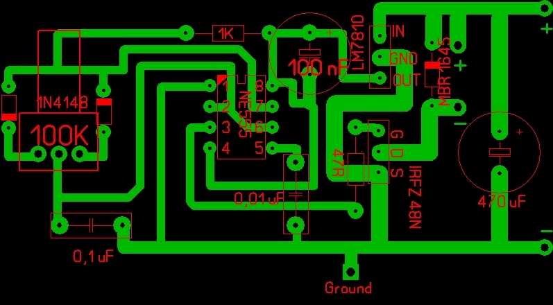

(#) patkolttojas válasza crazybob hozzászólására (») Feb 3, 2013 /
A FET-tel egvonalba (ugyan arra a hűtőbordára is fel lehet szerelni) én tennék egy 7810-et. Pont elférne és akkor kisebb lenne az esély arra, hogy a táp rángatása visszapofázzon az 555-re. Kis kondi is elférne még valahol a csökkentett táp szűrésére.
(#) szsrobert válasza crazybob hozzászólására (») Feb 3, 2013 /
Köszi a nyáktervet. Szinte ugyanaz, mint ez, csak két külön ellenállás helyett egy poti van:
(#) crazybob válasza szsrobert hozzászólására (») Feb 4, 2013 /
Köszi a hozzászólást és, ha megmondanád, hogy pontosan hová gondolod az áramkorlátot és a kondit akkor nagyon hálás lennék. Felteszem a tervet progi változatban is, ha valakinek szüksége van rá. A terv Spirit Layout 5.0-val készült.

(#) crazybob válasza patkolttojas hozzászólására (») Feb 4, 2013 /
Nos, ahogy tanácsoltad, bele dobtam még egy feszültségszabályozó IC-t, de az a baj, hogy nem tudtam őket egy bordára tenni mert nem jó irányban vannak a lábak és úgy már nagyon közel lennének egymáshoz a + és a - erek, ami szerintem már valami zavart okozna.
(#) patkolttojas válasza crazybob hozzászólására (») Feb 4, 2013 /
Akkor én félig megoldottam neked, csak azt a szúrőkondit, ami a stabil tápot szűri cseréld ki elkóra, én nem értek hozzá. Most már egyfelé néznek a FET és a 7810, mehet egy bordára. A tápvezetékeket megvastagítottam, mert ott nagy áramok folynak, persze sok hiba van még az én rajzomban, de kijavíthatod! Kicsit tologattam a vonalakat, ha nem jó, helyezd át Te is.
Szerintem a 4-es "Reset" lábra és Vcc-re felesleges a kondi, mert az IC úgy sem enged több feszültséget a megengedettől. Ahogy le razjzoltad az IC bekötését egy bordára az nem rossz, csak az a baj vele, hogy így az IC és FET nem egy felé néznek és nem tudsz rájuk egy bordát tenni. Én ezért inkább IC-t hozzácsavarozom dobozhoz és meg lesz oldva a ground is. Megépítem az enyém alapján és majd eldől, ha nincs igazam akkor még lesz benne 1kg kábel is A vezetékeket én is megvastagítom.
Azt hiszem félreértettél. Az a kondi, amit betettem oda, az nem a RESET lába miatt van ott, ezt kell mondjuk egy elkóra kicserélned, ez a stabil táp szűrése, csak nekem egyszerűbb volt bekopizni egy kondit, a meglévőből és nem tettem bele egy elkót.
A másik dolog, kapaszkodj meg! Egyfelé állnak a hűtőfelületek, mármint a FET és az LM7810 ! A FET-et kifordítottam 180 fokkal, szerintem azért nem vetted észre!!! Mindkettőnek a hűtőfelülete most a bemeneti elkó felé néz.
Igazad van tényleg el vannak fordítva. A stabil tápot már szűri egy elkó az elején, vagy az nem elég?
Betettem egy elkót csak azt nem tudom, hogy radial vagy bipolar legyen.
