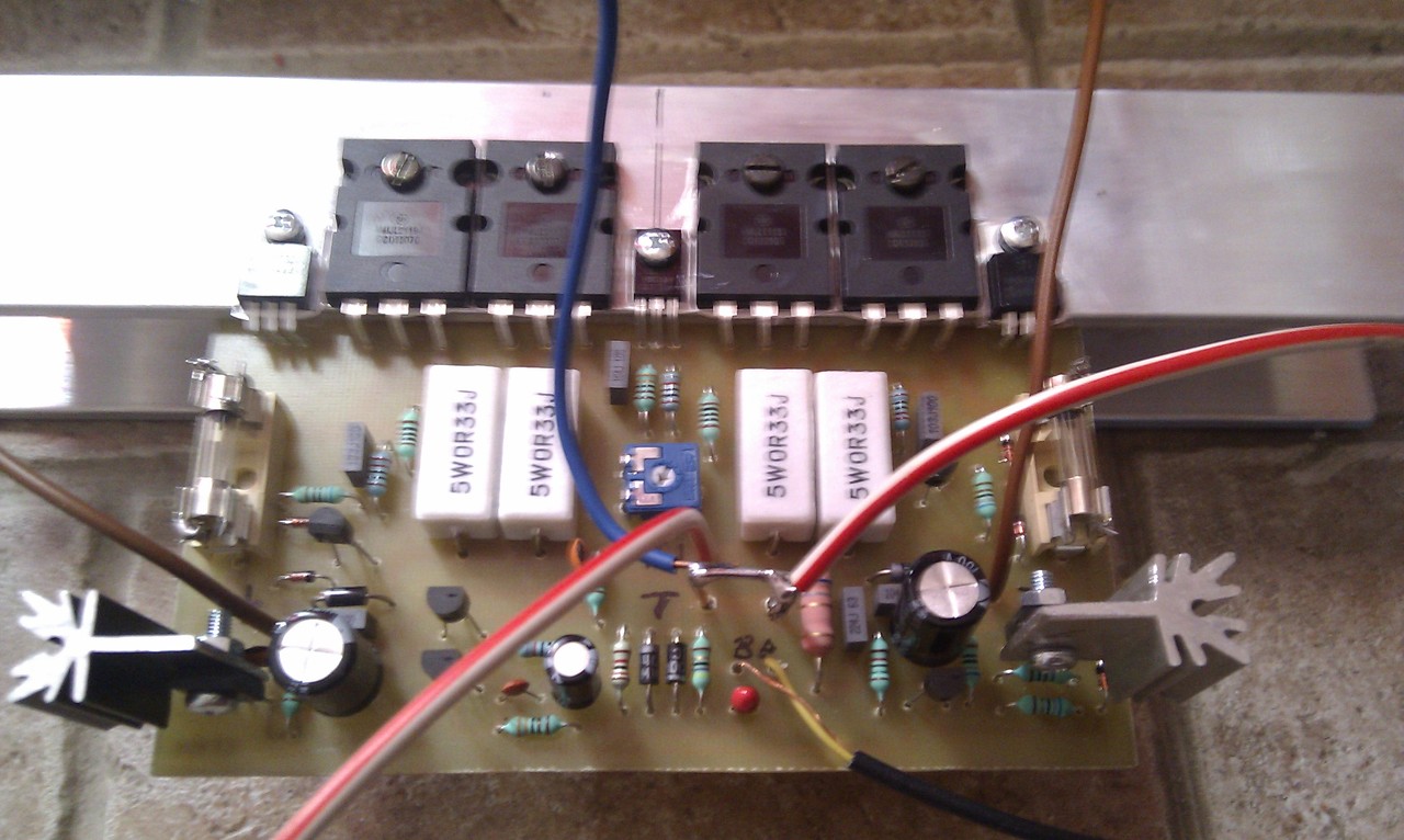

Túl közelnek érzem egymáshoz az MJL-t . Szét kéne szórni. Ugye? Nem viszi ilyen gyorsan el a hőt egy pontból. Ezért fog itt a kisérleti időben egyszer megfutni, aztán leég az egész. Ötleted? Szia

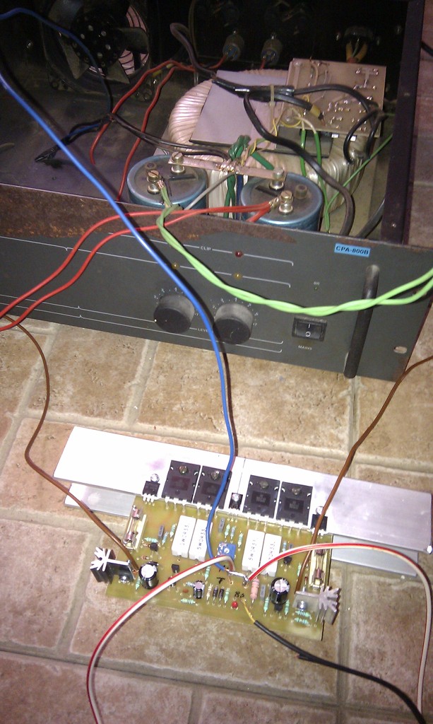

Képek, ezt a 82V-st még a 60V panelre tettem össze a 80V -s szerint.

A szigetelő lemez hővezető képessége nem korlátlan. A tok és a borda közötti hőmérséklet különbség csökkentéséhez a szigetelőn keresztüli hőátadó felületet meg kell növelni. Az eljárás abból áll, hogy a tranzisztort közvetlenül, egy nála 4-6-szor nagyobb alapterületű 3-5mm vastagságú (praktikusan alu) lapra kell fogatni. Ezen lap és a borda közé kerül a megnövelt felületű szigetelő. A hőátadó felület növelésének arányában csökkenni fog a hőfok lépcső.
Célszerű a végtranzisztorokat a rendelkezésre álló hűtőbordán arányosan elosztani. A szükségesnél nem hosszabb kivezetékezés nem okoz problémát.
Az azonos polaritáson lévő tranzisztorok mehetnek közös hővezető lapra (hűtőtönk) is.
Ilyen teljesítménynél figyeltetni kell a borda hőfokát! A Castone-ból tudsz ehhez menteni valamit?

A castone-ból szerintem nem tudok semmit felhasználni. István berajzolod nekem,hogy szigeteletlenül melyik mehet egy egy tönkre. Tömör réz vezetékkel a tranyók szétszórhatók akkor? Meg akkor nem lennének összetaknyolva a pasztával.

István igérem mielött felteszek egy kérdést inkább várni fogok 10 percet és átgondolom, mint, hogy felesleges kérdést intézzek Hozzád. Sajnos pedíg itt az első. Nézem a kapcs.rajzot. Illetve mérem a tranzisztorok láb és közös hűtőfelület pontját az tényleg ok. A BD139 -t nem kell hűteni? A 82V erősítőn a nyugalmi letekerve 18.5 mV. Maradhat? A ngy toroidon van még 2 x 21V vált. fesz, mit lehetne kihozni?

A T4-es BD139 a borda hőmérsékletének megfelelően szabályozza a nyugalmi áramot, tehát a bordára kell fogatni.
A nyugalmi áram sok lesz a jóból, az R7 3,3k ellenállást cseréld 2,2k-ra.

R7 a BD139 kollektor lábára megy, ha kicserélem emelkedni fog a nyugalmi áram? De akkor az nem fogom tudni lehozni a potival! Lehet kapni nagyméretű csillámot is? Bd139-t arra teszem amelyik bordára akarom? De azt szigetelni kell ugye?

Ha a potit kimozdítod a jelenlegi "x" helyzetéből, akkor nőni fog a nyugalmi áram.
Készíts egy rajzot, hogyan tudnád a végtranzisztorokat a hűtőbordán elhelyezni! Rájelölöm a BD139-et.

Amikor az R7-et 2,2k-ra cseréled leesik a nyugalmi áram. A potival tudod majd az emitter-ellenálláson eső feszültséget 6-8mV-ra állítani. A beállításnál legyen 10 ohm a tápágakban!

Legalább úgy szét kéne húzni a végfoktranyókat mint a castone erőlkődőn van. Eszembe jutott még egy kérdés. Most védelem nélkül tesztelem a végfokot. Ha az egyik bizti véletlen valami miatt elszállna, akkor egyenáram kerül a hangfalra? Most a trafó elött és után sincs bizti, csak a végfok nyákon. Ideiglenesen tegyek valahova biztit?

Abban a házban amelyikben a +/-80V-os táp van a végfok paneleket állítva célszerű elhelyezni. Két-két végtranzisztort tennék a borda felfogató nyúlványira. Ebben az esetben egyedileg kapnának hűtőtönköt.
Hűtőtönk alá szilikonos lapból szoktam szigetelőt vágni.

István a 800 castone házba nem teszem be mert a vaslemezt a gyártó nem kezelte le és lerohadt róla minden, az elején látszik. Nem tudom, hogy Te mennyi idős vagy, és emlékszel e a Vermona erősítőkre, egy hasonló dobozt szeretnék majd valamikor építeni, vagy építettni, a belsejét bíbor leddel megvilágítani, terhelésre esetleg erőösődő fénnyel. Eleje részben rácsos mint a reflex hangfal, hogy lásd a szépen kialakított cuccokat bene, szép álom. De ez majd késöbb, most azt szeretném, hogy profin összeálljon, és nyűhetettlen legyen.
