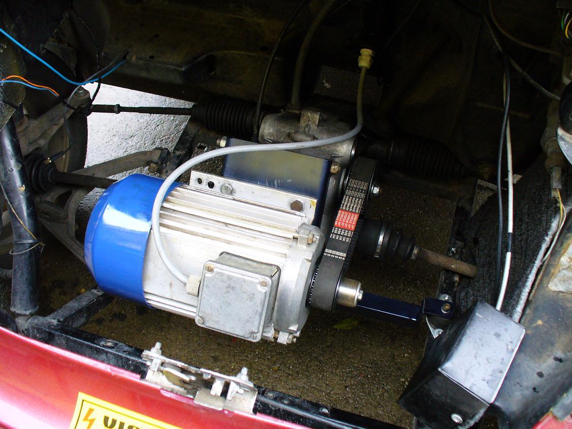

Átalakítottam egy Aixam mopedautót elektromosra, ha valakit érdekel, a facebookon vannak képek róla:
https://www.facebook.com/pages/Electric-Aixam Ez pedig egy videó a youtube-on: http://www.youtube.com/watch?v=HRVkTELHQTQ Jelenleg egy 2,2 kW-os 3 fázisú IMI motor hajtja a járgányt, amit egy Yaskawa V1000 frekiváltó vezérel. A max. sebesség most 100Hz-nél 50 km/h, ami éppen elég a városban, de a gyorsulás elég gyengus, mert nincs váltó a járgányban, és csak 4 kW-ig tudom túlterhelni a motort. Bár az IMI motor 27 éves, és 50 Hz-re tervezték, még egész tűrhető a fogyasztása 100 Hz-nél, kb. 2 kWh-t mutat a kijelző sík úton. Készül az update is, vettem egy 4,7 kW-os 100 Hz-es Elte P7-es marómotort, és egy 11 kW-os Fuji Frenic Mega frekiváltót, ezzel már szerintem a gyorsulás is jó lesz, és a nagyobb motornak elvileg a hatásfoka is jobb lesz, pláne 100 Hz fölött... Először egy kefés targonca motort építettem az Aixamba, de az sokkal többet fogyasztott, mint az AC motor...
Az aixam saját variátorát ha fel tudnád tenni, szerintem sokkal jobb hatásfokot érnél el, végsebesség, minden jobb lenne. Hol vetted ezt a motort?
Fel tudnám tenni, de nem akarom! Az egyik legjobb dolog az elektromos átépítésben, hogy végre megszabadultam a variátoroktól, Azok rettentő rossz hatásfokkal működnek, tűzforró a szíj menet közben, kopik a szíj és a tárcsa, drága hozzá az alkatrész, stb. A fix fogazottszíjas hajtással most 2 kWh körül van a fogyasztás 50 km/h sebességnél, ha variátor lenne a hajtásban, legalább 20%-al több lenne a fogyasztás. Annyit meg nem ér a jobb gyorsulás.
Ez egy közönséges 3 fázisú kalickás IMI motor, a vaterán vettem 16e Ft-ért. De van már egy 4,7 kW-os 100 Hz-es Elte marómotorom, azzal már jó lesz a gyorsulás is...
Még néhány százalékot javulhatna a hatásfokod, ha a difit közvetlenül hajtanád meg a bordásszíj kihagyásával.
A mopedautókban az irányváltó.difi egységet egy variátor szíj hajtja meg, nem nagyon lehetne pl. egy csillagbetétes tengelykapcsolóval összekötni a motor és a váltó tengelyét. Annyira keskeny a motortér, hogy nem is igen férne el a motor a difi mellett. Nézegettem maruti és daewo tico váltókat, azoknál nem lenne nehéz összeépíteni a váltót és a motort, de nem férnek el, és a féltengelyeket is faricskálni kellene.
Egy kispolszki váltóval egybeépítve éppen beférne a 4,7 kW-os marómotorom, de kispolszkiban a kocsi hosszában van a motor, ezért van egy kúpos fogaskerékpár a váltóban, de szerintem annak rosszabb a hatásfoka, mint a fogazottszíjnak...
Idézet: Ez ha szükséges akkor legyen a differenciálon, szerintem. „egy kúpos fogaskerékpár”
Azzal egyet értek, hogy minden köztes súrlódó alkatrésszel romlik az összes hatásfok (gépjármű technikus vagyok) viszont ha az áttételt fokozatmentesen változtatja valami, azzal a villanymotor fogyasztásán csökkentesz, a gyorsulásod, és a végsebességed is javul. Feltételezzük, hogy a variátor jó állapotú. Szerintem a mínusz 5-10% amit a súrlódás elvesz kb. 35-40%, amit az áttételmódosítással javítasz. Mindenképpen kipróbálnám, ha van időd, és energiád, meg türelmed hozzá.
