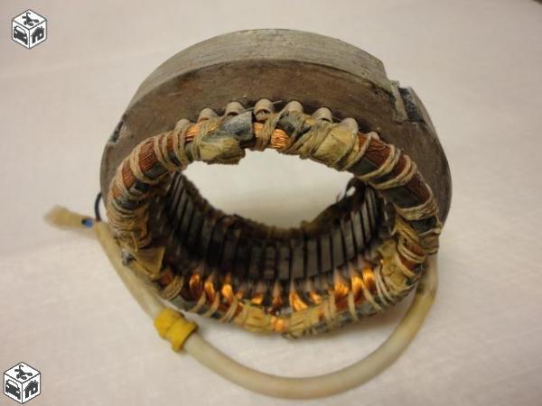

Kedves Urak!
Lenne egy elméleti kérdésem gyakorlati megvalósitásra. A toroid mag készülhetne e alátét forma gyűrűkből? Ha igen egy elektromotor állórésze szétbontva a belső hornyok kiesztergálva na és a maradék mint toroid mag használható? Mivel egyes hűtőgépek kompresszorában elég vaskos álló mag található amely még esztergálás után sem elhanyagolhatóak. A következő képen ábrázolom mire is gondoltam. Ez netről származó kép.
Nem is kell kiesztergálni (különösen ha a huzal így is elfér), elég csak kiütni a horonyból a rezet.
Apámmal csináltunk ilyet párat annó. Javaslom hogy belülre ragassz egy prespán papír csíkot, utána jól bandázsold körbe és már készen is van a toroid mag. Számításnál természetesen vaskeresztmetszetként csak a tömör részt kell figyelembe venni (így is tekintélyes). Impregnálás javasolt...

Azért fenntartással lennék az ötlet nagyszerűségével kapcsolatban. Ez egy villanymotor állórész a vasmag ötvözete is az ott használandó gerjesztésnek megfelelően van kiválasztva. Nem is szólva a lemezek hengerlési irányáról ami a toroidoknál és a tekercselt vasmagú trafóknál erősen hozzájárul a gerjesztés nagyságának növelhetőségéhez. Nem minden a légrésnélküliség a vasmagnál, az esetlegesen meghagyott hornyok pedig a rézveszteséget növelik.
