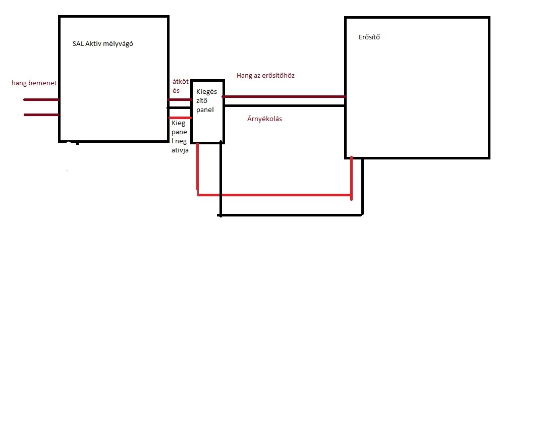

(#) speed008 válasza steelbird hozzászólására (») Jan 11, 2014 /
A hangvágó kimenetére és az erősítő bemenete közé.
(#) steelbird válasza speed008 hozzászólására (») Jan 11, 2014 /
Akkor a földhurkot szüntetted meg, mert úgy már nincs galvanikus kapcsolatban a bemenetnél a két GND pont.
Ez mindenképpen rontja az átvitelt alacsony frekvenciákon (magasakon is), neked pedig pont a sub -tartomány kell.
Igen ezzel én is tisztába vagyok, csak nem tudom hogyan lehetne megoldani máshogy a problémát. A nagyobb hangosításokkor is ilyesmi szerkezetet teszünk az erősítők elé de ott nem számít annyira.
Valamit kellene csinálnunk hogy meg szűnjön a földhurok, akkor már kész is lennék
(#) speed008 válasza (Felhasználó 13571) hozzászólására (») Jan 11, 2014 /
Mellékletbe felraktam az erősitők öszekötését

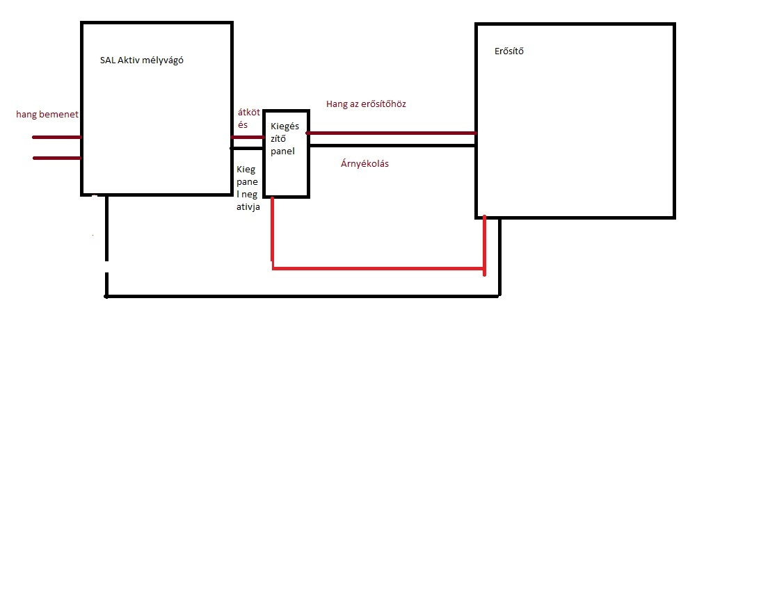

(#) speed008 válasza speed008 hozzászólására (») Jan 11, 2014 /
Bocsi, kicsit ki javítottam a keszekuszaságot, így jobban átlátható.

(#) melorin válasza (Felhasználó 13571) hozzászólására (») Jan 11, 2014 /
Azt mondod, hogy az egyik paneltól a másikig kellene egy külön testvezeték, nem pedig a jelvezeték árnyékolása? Ez a külön testvezeték a paneleken kialakított csillagpontba fusson be ha van rajtuk?
Az aktív vágót és a segéd panelt nem tudom elválasztani így egymástól az alábbi módon, mert a vágó a segéd panelről kap tápot.
Ha megszakítom az árnyékolást még mindig lengeti a hangszórót zárt bemenetnél is.
Test pontom nincsen mert a táp egy aksi, mert autóba megy.
A földhurok általában nem egy háttérmorgás? Most a hangszórót ritmusosan löködi, ez is abból adódna.
Át méregetem a panelokat hol lehet a bibi.
Most a csatlakozó test pontja el van szigetelve. Mi lenne ha rá vinném azt is a földre?

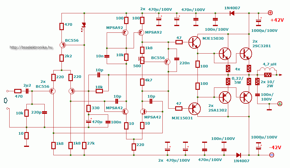

(#) DJanosi hozzászólása Jan 11, 2014 /
Vélemény erről? Nekem tetszik
(#) steelbird válasza DJanosi hozzászólására (») Jan 11, 2014 / 1
Nincs védelem a végfokban, rövidzár esetén nem biztos hogy túléli..
Első észrevétel hirtelen ennyi.
(#) blasz válasza DJanosi hozzászólására (») Jan 11, 2014 /
Szia 42vDc + - ból sose csinálsz 300w ot
(#) Zosi válasza blasz hozzászólására (») Jan 11, 2014 /
Szia blasz! Az általad meg csinált st500 végfokhoz hány volt kell hogy a lehető legtöbbet ki lehessen hozni belőle úgy hogy azért stabil is legyen? És egy hány va-es toroidot ajánlanál hozzá?
(#) DJanosi válasza blasz hozzászólására (») Jan 11, 2014 /
Max 150 re tippelek én. De az elég is lenne. Azért tetszett ez meg mert a végek nagyon olcsók.
(#) DJanosi válasza steelbird hozzászólására (») Jan 11, 2014 /
Minimálisan egy biztosítékot beépítek a Collektor kőrbe.
