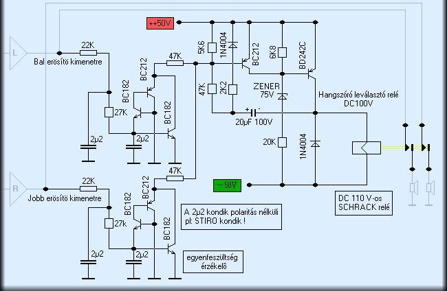

(#) zenebolond válasza zenebolond hozzászólására (») Feb 6, 2014 /
NA meg ez az ""új"", ez lesz az.

(#) zenebolond hozzászólása Feb 9, 2014 /
Feldobom ellenőrzésre.
