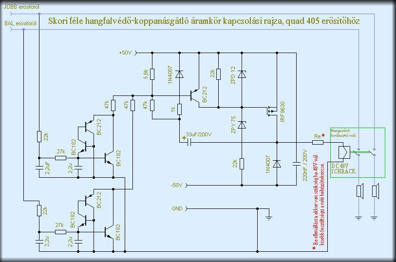

Na ezt a Skori félét megcsinálom, mert ebből csak egy panel kell és mindkét oldalt figyeli.

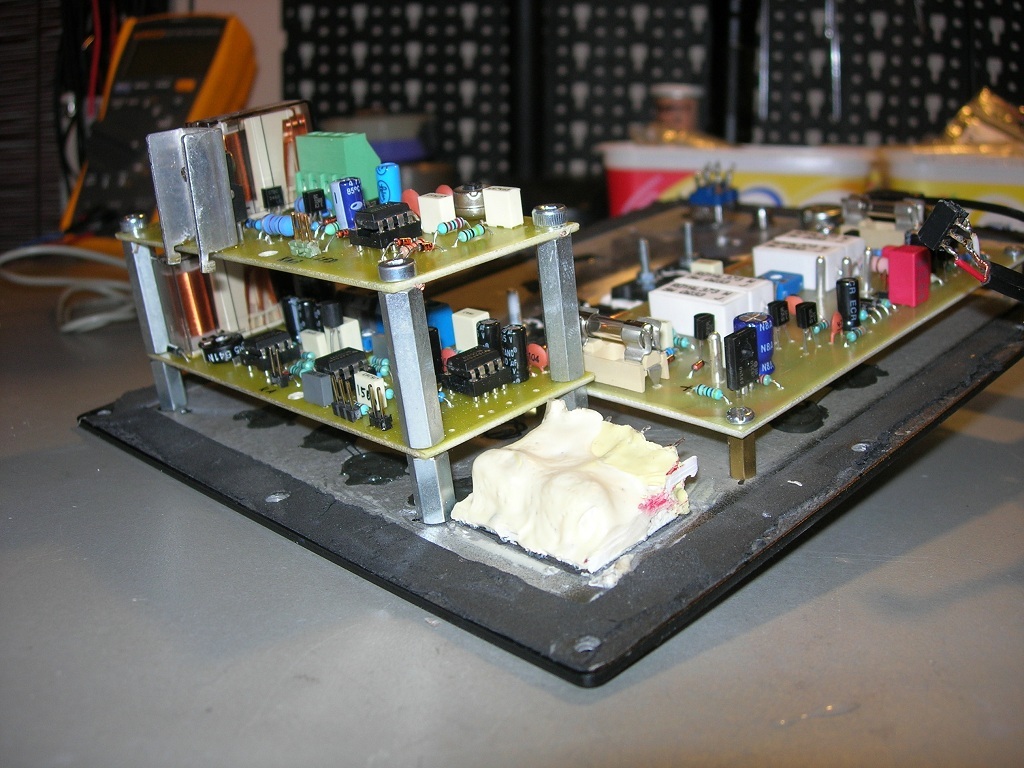

Összeraktam ma a véget. Annyi érdekességet találtam hogy a NPN oldalon a földhöz képest beállítom 10mA-es nyugalmi áramot a trimerrel akkor a PNP oldalon csak 2,5mA mérek az ellenállásokon. De a minkét ágról ( +/-) 50mA vesz fel a kapcsolás. Ez így jó vagy sem?
Szia! Mi lenne ez a földhöz képest állított nyugalmi áram? A végtranzisztor emitter-ellenállásának két lábára helyezd a mérőcsúcsokat, és ott mérj feszültséget! Nem árt mind a négyet megmérni, szólj ha valamelyik 20%-nál jobban eltér a többitől!
"föld" GND-hez képest értrettem. Most megmértem ahogy kell , a fénykép alapján balról jobbra írom le az értékeket. Azaz PNP oldal: 10.8mA, 10.5mA NPN oladal: 12.3mA, 9mA. És a negatív ágon 80mA a pozitív ágon pedig 77mA vesz fel a kapcsolás. Gondolom a NPN oldalon a tranyók bétája miatt van ez a különbség? A hozzászólás módosítva: Feb 6, 2014
Gondolom mV-ot mértél Az eltérések még tűrésen belül vannak.
A mérést üzemmeleg bordánál kell végezni, és lemehetsz 5mV-ig is ha nem hallasz alacsony hangerőn torzítást. Az eltérés lehet a tranzisztor nyitáshoz szükséges bázis-emitter feszültség szórásából, de belefér az ellenállások pontosságába is.

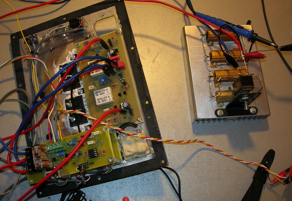

Hi Mesterek!
