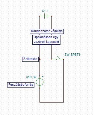

Egy kísérlethez szeretnem kérni a segítségeteket és mindjárt a lényegre is törnék, íme:
Pár tized milliméteres légrésen keresztül szikrát kell kelteni. Miután a plazmacsatorna létrejött, felhasználva a vezetőképességét, ezen keresztül "rövidre zárni" egy kondenzátort és kisütni.
A nehézség gondolom nyilvánvaló, a szikra keltéséhez szükséges pár ezer voltos feszültségtől a kondenzátort meg kell óvni. A kondenzátor kapacitása 1-10F, megengedett feszültsége pedig maximum10-20V.
A feszülségforrás a szikra létrehozásához lehet egy indukciós tekercs vagy egy egyszerű piezógenerátor.
Megoldásként gondoltam valamilyen nagyfeszültségű diódára, vagy mikrovezérlővel időzített kapcsolóra amivel a szikra magasfeszültségű állapotában a kondenzátort egyszerűen lekapcsoljuk az áramkörről. Erről mellékeltem egy ábrát is.
Mivel nem vagyok villamos szakember és az ismeretségi körömben sem akad ilyen, gondoltam felvetem itt a kérdést. Bizonyára érdekes feladat lesz ez néhány ember számára.
Bármilyen megoldás érdekel, előre is köszönöm a segítséget és a hozzászólásokat.
(#) ZLED válasza SMN100 hozzászólására (») Márc 5, 2014 /
A kondenzátorral sorba kell kötni egy transzformátort amibe gyújtáskor kV-os feszültség indukálódik, ezt a legegyszerűbben úgy tudod megcsinálni hogy egy vasmagra, lehetőleg ferritre, abból a vezetékből amivel a szikraközre kötöd a kondit, tekersz kb 30 menetet, és erre primernek, tekersz 8 menetet, a kondival párhuzamba kötsz egy varisztort, olyat aminek a nyitófeszültsége egy picivel nagyobb a kondenzátorod feszültségénél, a transzformátor primer tekercsére egy 100nF-os 400V-os kondit kell kisütni. Csatoltam képet.
A probléma az hogy honnan szedsz 400V-ot, vagy egy használatom kívüli fényképezőből(vakus, ezzel vigyázz mert a benne található 100µF-os kondi ráz), vagy egy elektromos gázgyújtóból. A gázgyújtó lenne a legjobb mert az 3V-ról működik és csak annyit kell tenni hogy az eredeti nagyfesz trafót leszeded róla és a házilag készített tekercset rákötöd.

(#) KBal76 hozzászólása Márc 6, 2014 /
Szerintem a félelmed alaptalan. Ha simán elhagyod a varisztort, akkor sem lesz problémád, a kondinak ez az kis plusz feszültség nem fog megártani, mert nagyon kicsi a belső ellenállása. Gondolj bele mennyi ideig töltöd fel nagyobb árambevitelnél is, itt pedig egy pici I magos trafón át sül rá a nagyfesz, elenyésző áramerősség, tehát nem tudsz a kondiban kárt tenni.
(ZLED által ajánlott kapcsolás teljesen megfelelő lesz)
A nagyobb kérdés, hogy a kondi bírni fogja-e a "rövidzárlatot" azaz az ívkisülést.

(#) tursaba hozzászólása Márc 6, 2014 /
Az energiatároló kondenzátort egy ferritmagos indukción keresztül kösd a szikraközre.
Egy piezó nagyfeszültségét kösd a szikraközre (pl.: piezó :kiselejtezett gázkonvektorból, vagy öngyújtóból).
Nagyfesz ellen szerintem nem kell védeni a kondenzátort, hisz a piezó nem ad le annyi energiát, hogy a feszültsége,- a nagy kapacitás miatt (10F)-, jelentősen megnövekedjen.
(#) SMN100 hozzászólása Márc 6, 2014 /
Köszönöm mindenkinek a hozzászólásokat és a külön kapcsolási rajzot, sokat segítettek. Néhány további kérdés/gondolat:
-Működne-e egy olyan rendszer ami ZLED rajzanak megfelel, annyi különbséggel hogy a transzformator egy autókba való gyújtótekercs lenne? Ezeknek elég nagy az áttételük. Részemről azért lenne optimálisabb mert így tudnám működtetni egy pc tápegységről (12V). Ebben az esetben hogyan módosul a primerkör kapacitásának és ellenállásának az értéke?
-Kondenzátor védelmét azért tartom fontosnak, mert igaz hogy a nagy feszültség mellett kicsi az áram/teljesítmény de mi van akkor, ha a kisülés a kondenzátor belsejében jön létre. A létrejövő íven keresztül a kondenzátorban tárolt energia is felszabadul. Ebben az esetben gondolom lőttek a kondinak is.
-@tursaba:
Miért kell a ferritmagos indukció, illetve mire gondolsz itt pontosan?
-@KBal76:A rövidzárlatos dolognak még utána kell olvassak. Ugyanakkor sok kísérletet láttam pl youtube-on ahol gond nélkül zártak rövidre több ezer farados kapacitásokat. Mi a véleményed erről?
-Első közelítésben valószínűleg egy piezo-generátoros módszert próbálok majd ki, ahogy tursaba javasolta. Ha ez működik jöhet a ZLED féle megoldás.
Mit gondoltok ezekről?

(#) ZLED válasza SMN100 hozzászólására (») Márc 6, 2014 /
Azért kell saját gyújtó trafót készíteni, mert az sorba van kapcsolva a 10F-os kondival, és ezen a tekercsen nagy áram fog folyni, ezért kell vastag vezetékkel elkészíteni a tekercset. Egy autó gyújtó trafójának a szekunderének nagy az ellenállása, és vékony huzalból van tekerve, ha az ellenállása elég kicsi ahhoz hogy A-es nagyságú áram folyjon benne, akkor a tekercse megszakad.
proba: mivel ez a tekercs kb 30 menetes, az induktivitása elég kicsi, és ha ki is alakul a rezgőkör a 10F-os kondi miatt nagyon alacsony frekvencián rezegne, 0,1Hz szerintem, de ezt a megoldást használják a plazmavágókban is, és ott 60-200A át folyik rajta, ott ez a tekercs 6-7mm vastag rézzel van tekerve.

(#) KBal76 válasza SMN100 hozzászólására (») Márc 7, 2014 /
Szerintem sok kis kondit szoktak párhuzamosan kötni a kísérletekben, tehát egy kondi terhelése elenyésző a végső kisütési áramhoz képest, azaz megoszlik a terhelés. Én építettem ilyen elven működô "szikrázógépet" igaz más paraméterekkel. Nálam 1000V 1µF kondi (nem polarizált, hanem styro) és az ívgyújtás 60Kv feszültséggel történt, a szikratáv ~1.5-2cm, a kondinak kutya baja se lett, tartós üzemben sem. A szikrafesz.-nek sorosan illik kapcsolódnia (kvázi hozzáadódik a kondi feszhez a tekercs feszültség), ezt könnyen eléred ha eleve így tekercseled a gyújtótrafót (és persze összekötöd a Prim-Sec tekercset egyik oldalon). És igen, vastag huzal kell a Sec. oldara, ez nálam (a nagyobb fesz miatt) 0.4mm volt, kb. 400menet , Primér oldalon 5 menet, az egész tekercs ~fél gyufásdoboznyi.
@proba: A kimeneten a kondi hatalmas többletenergiát ad, egy I-magos tekercs önmagában pl. hiába ad nagy szikrát, ez egy papírlapot meg se tud sérten, a kondival támogatott szikra egy komplett reklámújságot lágralobbantott 1s alatt (35 szikra/s mellett)
