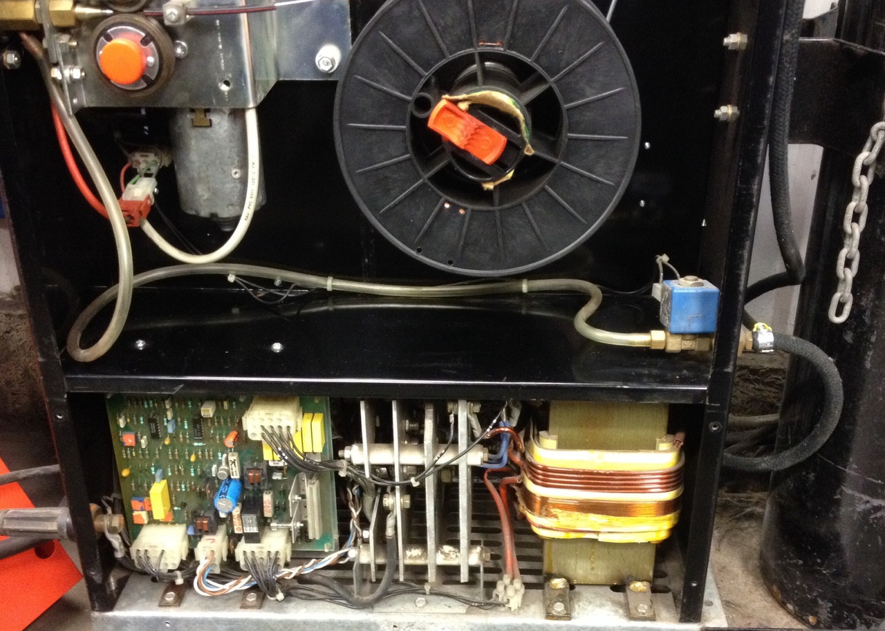

Van egy Kemppi 150 esem 1989-ből, ujjabban azt csinálja, hogy nincs ereje az ívnek, így nem olvad be!
T151-100 thyristorok vannak benne, én azokra gyanakszom.
Valakinek ötlet vagy tapasztalat?
(#) mpisti válasza fatom1983 hozzászólására (») Ápr 17, 2014 /
Néhány fotót mellékelhetnél a gép belsejéről. Nem valószínű hogy tirisztor hiba, mert az nem szokott "elgyengülni" . Valószínűbb egy fojtózárlat vagy - ha van benne kondi az egyenirányító után- akkor kondi kiszáradás.

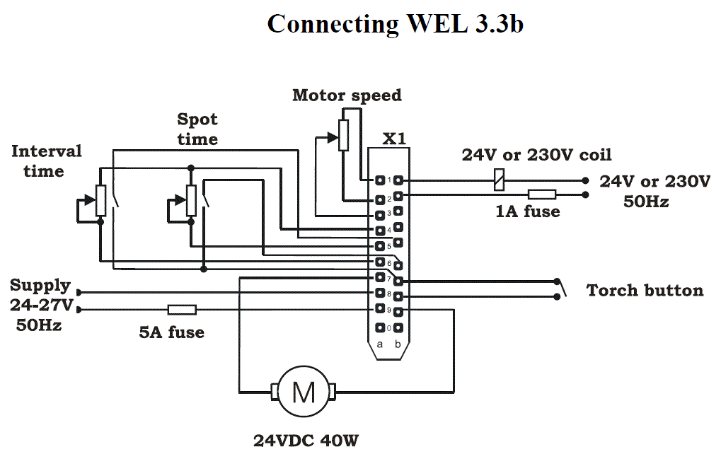

Tisztelt forumtarsak. Szegitsegeteket kerem a WEL 3-1 tipusu panal bekotesi rajzara valamint a ponenciometerek ertekere ,Koszonom Tistelettel Laci
(#) kralikandras válasza Mjdl hozzászólására (») Ápr 17, 2014 /
Ezt keresed:
A hozzászólás módosítva: Ápr 17, 2014
(#) Phile80 válasza kralikandras hozzászólására (») Ápr 17, 2014 /
Ez 1-3, nem 3-1.
(#) Phile80 válasza Mjdl hozzászólására (») Ápr 17, 2014 /
Szerintem ez lesz:
http://www.hobbielektronika.hu/forum/getfile.php?id=184499
De ha tennél fel egy képet róla azonnal meg tudnám mondani. Most nem ugrik be melyik az...
(#) Mjdl hozzászólása Ápr 17, 2014 /
Koszonom szepen a gyors segitseget,megprobalok este egy kepet feltenni Nadyon koszonom Laci
Itt egy másik:
(#) fatom1983 hozzászólása Ápr 17, 2014 /
Azt vettem észre hogy ha max amperen hegesztek vele, akkor beolvad. De az ív hangja nem folyamatos!
Itt lesznek a képek.
Elöre is köszönöm!
Köszönöm a képeket. A kapcsolási rajzot próbáld feltenni letölthető formában, hogy nagyítható legyen, mert így nem sokat látok belőle.

Ez biztosan nem baj, az ívnek égni kell védőgáz nélkül is, csak vacak lesz a varrat. Az argon védőgáznál és argonos kevertgáznál lényegesen magasabb az ív hőmérséklete, emiatt alacsonyabb fokozatban lehet ugyanazt a hegesztési teljesítményt elvégezni mint tiszta szénsav gázzal. A rajz közben okafogyottá vált, mivel megtaláltam a neten. Annyi kiderül a rajzból, hogy nem egyszerűen csak tirisztoros a teljesítményszabályozás, de még trükköznek is vele a fojtó középmegcsapolása és a főtrafó középmegcsapolása közé betett Vg 103 tirisztor segítségével. A működés megértéséhez jó lenne az A001 vezérlőkártya rajza is, de azt sajnos nem találom a neten. Enélkül viszont csak találgatni lehet, abba viszont nem bocsátkozom. Ha viszont az A001 kártya rajzát meg tudod szerezni, az sokat lendíthet a dolgon. Ettől függetlenül az A001 kártya nyák oldaláról egy jó fotót készíthetnél, és ha ide nem fér fel, (nagyobb lesz mint 2Mb) akkor küldd el privát levélben . Hátha segíthet.
(#) mpisti válasza fongab hozzászólására (») Ápr 17, 2014 /
Köszönöm a hasznos tanácsot, de az én szemeim már kissé öregek(mint én is )így hát szívesebben nézegetem az alapból jó minőségű képeket. A kis felbontású képek nagyításával a feliratok minősége romlik, ezért számomra ugyanúgy olvashatatlan marad, mintha képet nem nagyítottam volna. A probléma közben megoldódott, mert megtaláltam a rajzot a neten.

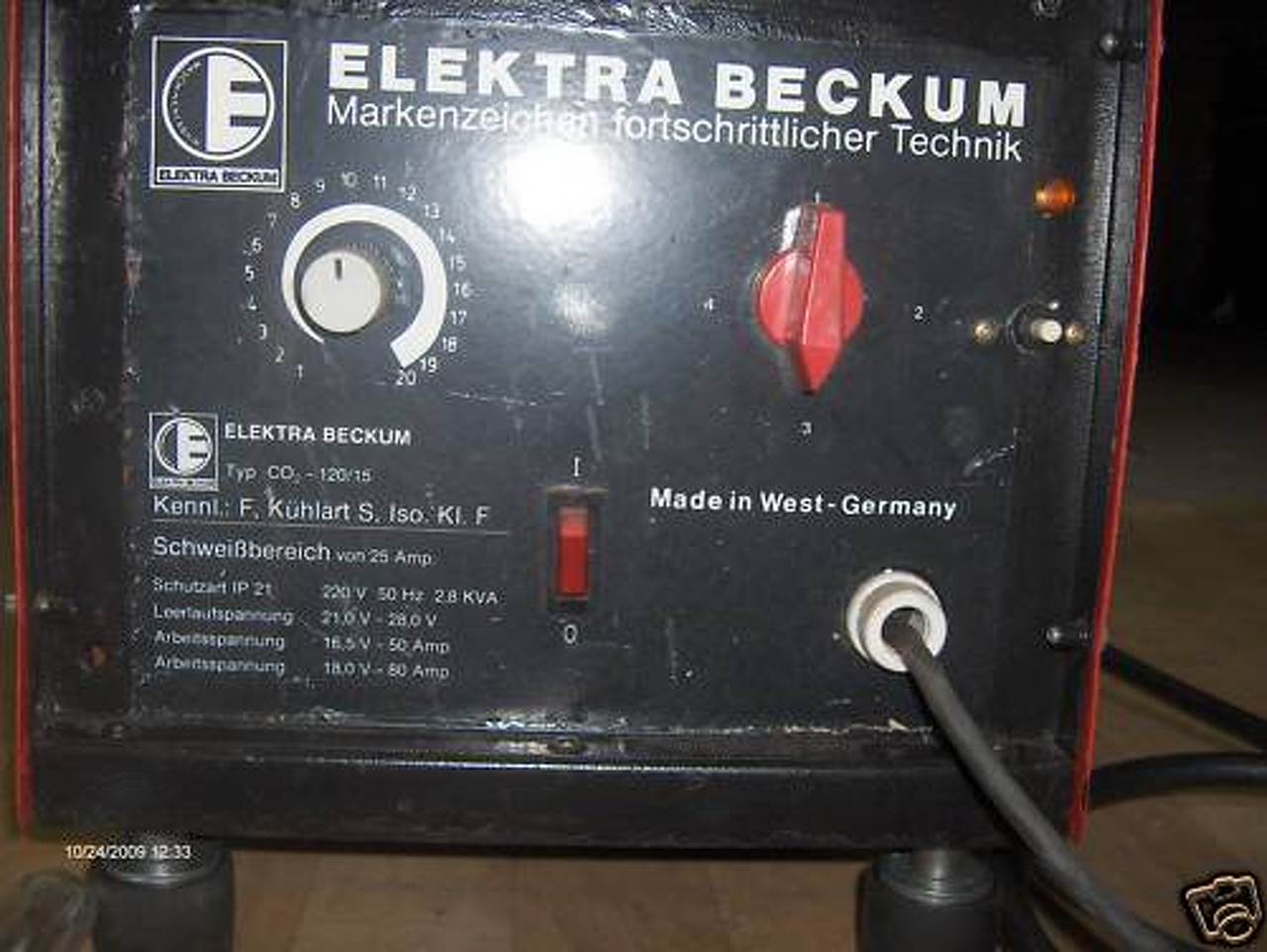

Vettem egy heggesztőt,de sajna nem úgy dolgozik ahogy kéne.Taknyol,magas csomókat csinál,lenne valakinek ötlete az okáról?
Raktam fel képet a gépről,mert számomra az sem egyértelmű,hogy hány ampert kellene tudnia.0.6-os drtóttal csinálja ezt.
A képeket nem én csináltam,de pont ilyen a ketyere.

(#) Phile80 válasza gaga1 hozzászólására (») Ápr 18, 2014 /
Kb 140A-es lehet a gép. Csomókat akkor csinál, ha nincs meg a szükséges ívfeszültség. Ennek oka lehet meghibásodott diódahíd, fokozatkapcsoló, mágneskapcsoló (ami ebben valószínű hogy nincs), vagy valamilyen csatlakozási hiba. Mérd meg az üresjárási feszültséget, majd hegesztés közben is.
(#) gaga1 válasza Phile80 hozzászólására (») Ápr 18, 2014 /
Van lakatfogóm és van digiméterem is de nagyo n nem értek hozzá,hol és mit mérjek.
Ha kifejtenéd egy kicsit bővebben....
Hát ha feszültséget sem tudsz mérni, akkor lehet jobb lenne szervizbe vinni a gépet.
Lehet,hogy igazad van de ha leírtad volna azzal többet segítettél volna.
Pl.primer tekercs kezdőszál és első csapolás között)vagy valami hasonló.
Azért köszi,hogy egyáltalán válaszra méltattál!
Miután meggyőződtél arról, hogy a munkakábel hibátlan, akkor egyenfeszültséget kell mérni a testcsipesz és a tolóműre menő kábel között úgy, hogy megnyomod a pisztolygombot és méred a feszültséget hegesztés nélkül, majd hegesztés közben.
Azóta annyi változás van,hogy egyre szebb a varrat.olvastam valahol:a sok állás nem tesz jót a munkakábelnek.Nos ez a gép elég sokat állt használatlanúl.
Azért majd mérek feszt!Köszönöm a türelmedet!
Áramátadót illik cserélni.
Mértem egyenfeszt.
Üresben:
4.:26V
3.:24V
2.:23V
1.:22V
hegesztés alatt olyan szinten ingadozik,hogy nem bírtam lejegyezni
még 500V felett is járt.Lehet ilyen vagy nem jó a műszarom? A többit már nem is mértem.
Egyébként 4-es fokozaton néha a0.8as fűrészlapot átégeti,nem egy erőmű.
A hozzászólás módosítva: Ápr 18, 2014

(#) erbe válasza gaga1 hozzászólására (») Ápr 18, 2014 /
Előlapja alapján max. 80 A-t tud. 0,6-os huzalhoz elég lenne. Valamelyik dióda megszakadhatott. Hegesztés közben legfeljebb mutatós (Deprez) műszerrel lehet közelítő eredményt mérni. Az olcsóbb digitális kitér a hitéből. Nagyon drága digitális műszer, ami megbirkózik ilyen feladattal.
Mint írod, kis gyakorlatozás után javult. Húzd ki a bovdent, alaposan rázd ki és fúvasd ki sűrített levegővel! A lerakódott por ronda dolgokra képes.
