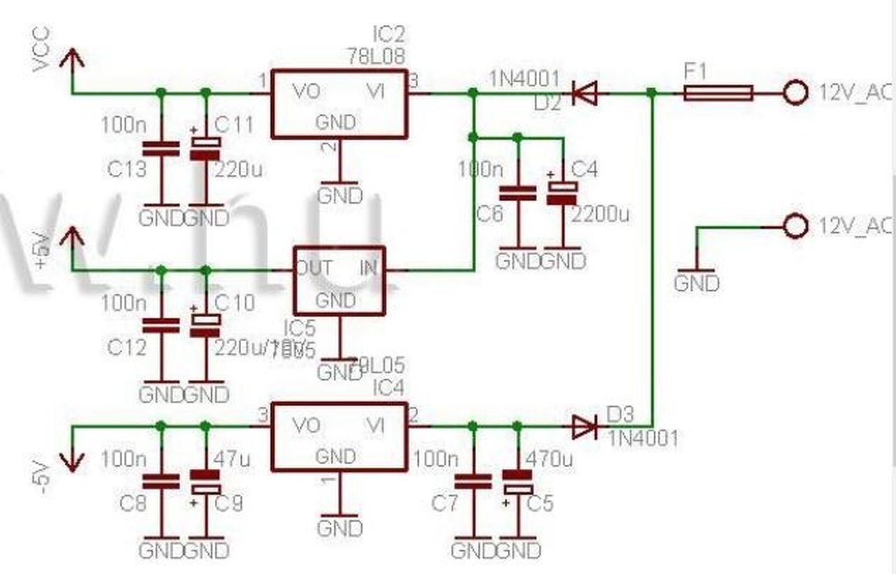

A következő lenne a kérdésem, ehhez a feszültségmérőhöz :
Voltmérő
Jó e lenne a mellékletbe töltött "szimmetrikus" táp.
Persze úgy hogy a végén, lenne egy 7805, és egy 7905, labortápba lenne, és sajnos nincs olyan leágazás ami megfelelne.
(#) nedudgi válasza Sanyesz5 hozzászólására (») Máj 5, 2014 /
A cikk 6. oldalán találsz megoldást 7805/7905 használatával előállított szimmetrikus tápra.
Esetleg nem jól értem a kérdést?
A hozzászólás módosítva: Máj 5, 2014

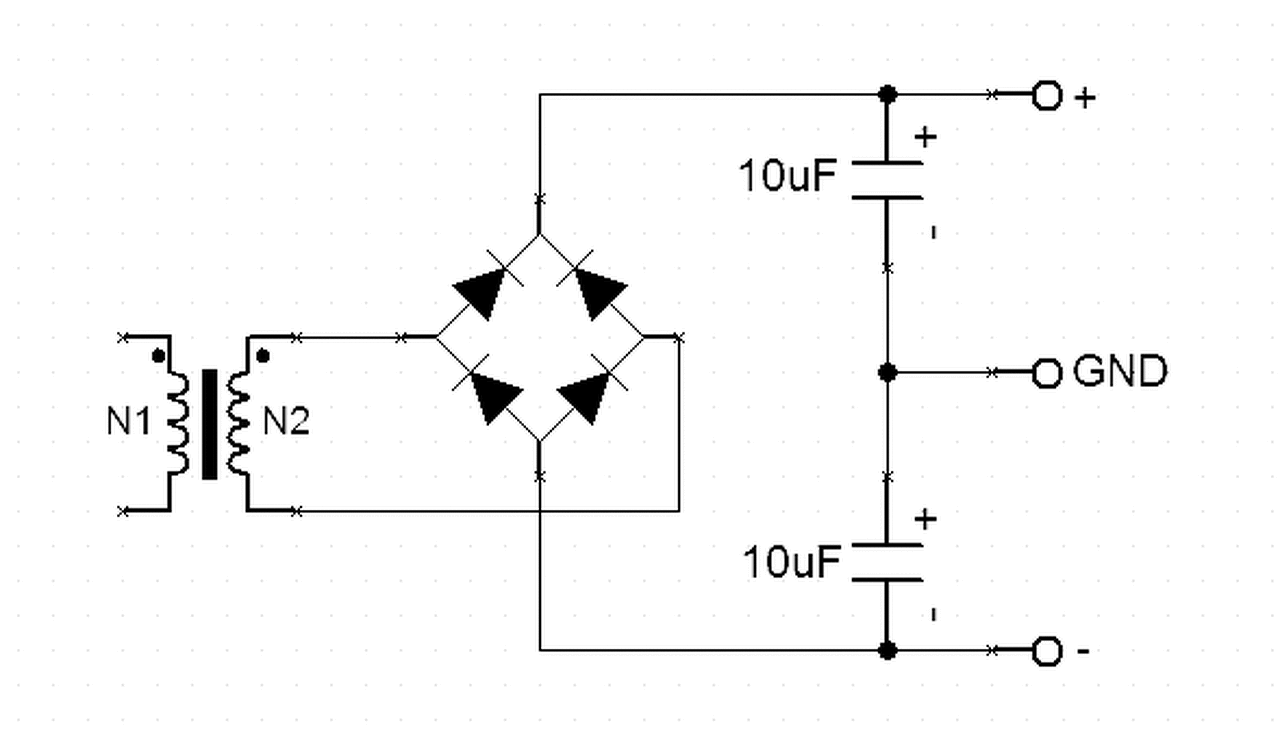

(#) NyariG válasza nedudgi hozzászólására (») Máj 5, 2014 /
Szerintem nem jól érted, mert neki az a kérdése hogy trafóról hogy tudja megoldani a +/- táplálást, mert a cikkben elemek vannak. De majd ö megmondja
Itt egy minta(persze a fogyasztási igényekhez hozzá kell passzitani):
(#) Sanyesz5 válasza NyariG hozzászólására (») Máj 5, 2014 /
Üdv, köszönöm, trafóról szeretném, a labortáp trafójának szekunderén több leágazás van, csak sajna nem olyan ami nekem kellene. Ezért érdeklődtem, hogy úgy is meg tudom e oldani a dolgot..

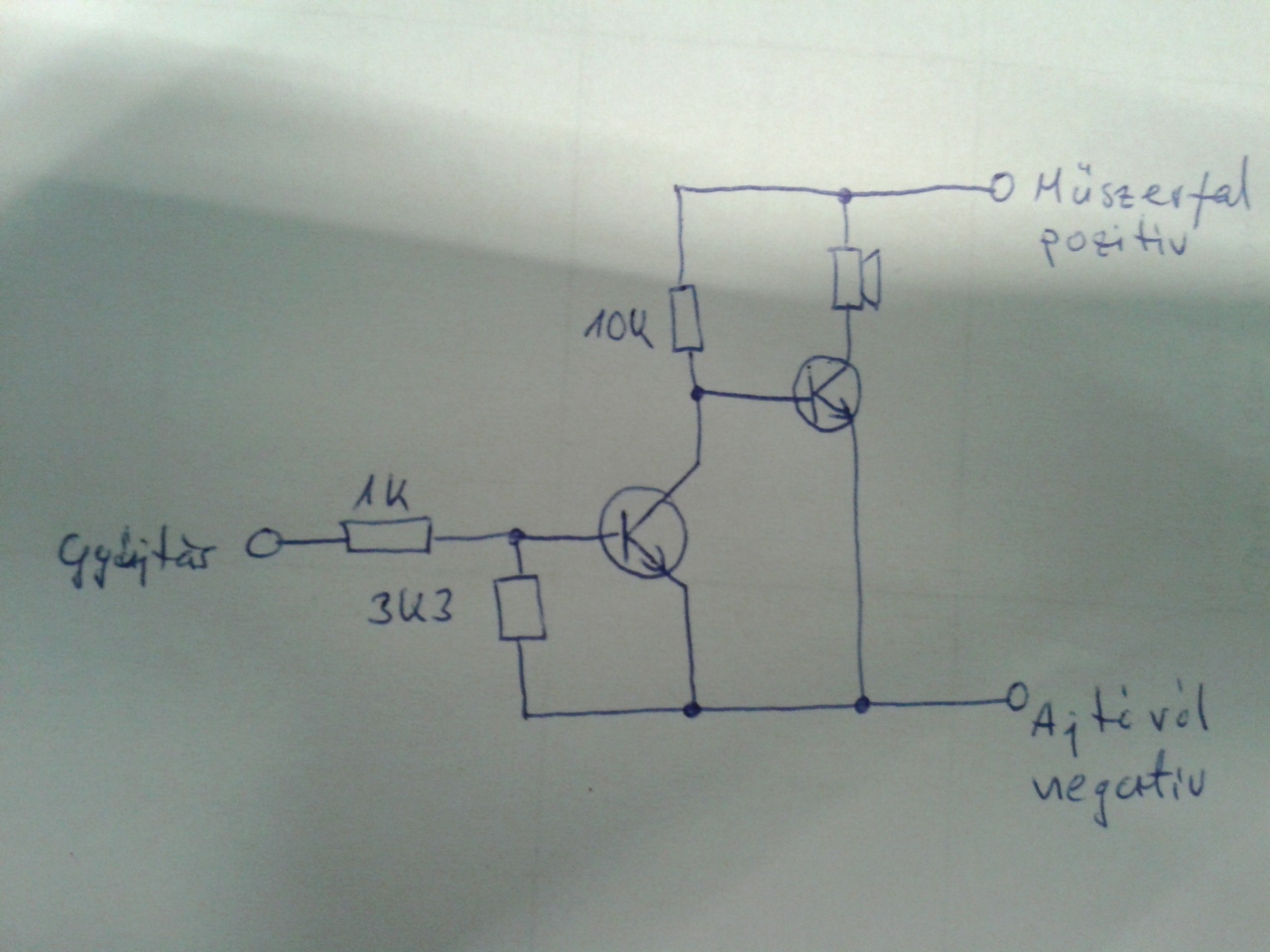

Építettem egy visszajelzőt az autómba, hogy figyelmeztessen, ha bekapcsolva hagyom a világítást. Tökéletesen működik, de mióta beszereltem, megőrül a kihangosító, ha rajra marad a világítás és leveszem a gyújtást. Lehetséges, hogy valamennyi áram visszafolyik a gyújtás ágra a műszerfal világításról?
(#) kadarist válasza enree hozzászólására (») Máj 5, 2014 /
A megőrülés miben manifesztálódik?
(#) enree válasza kadarist hozzászólására (») Máj 5, 2014 /
Parrot CK3000. Bemondja, hogy "connection problem", meg néha csak úgy magától kitörli a párosított eszközöket. Csak abban az állapotban, ha leveszem a gyújtást, rajta van a világítás és csukva van az ajtó. (és csak azóta, mióta beszereltem a visszajelzőt)
Tegyél be egy diódát a első tranzisztor bázisába, az 1kohm-al sorban, meg a többi ágba is tehetsz, hogy biztosan egy irányba folyjanak az áramok.
Más ötletem nekem sincs... de elméletben ott folyhat abban az irányban áram?
Ha zavart okoz az áramkör, akkor nyilván folyik áram.
Ok, teszek neki három diódát, aztán meglátjuk.

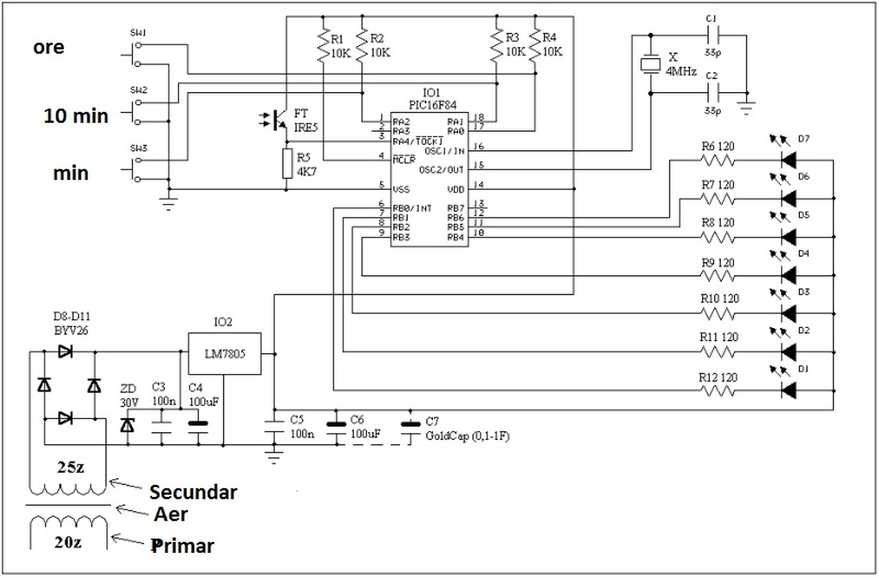

Udv mindenkinek !
Ezt a problemat hogy tudnam megoldani ? Hogyha elerem a fototranzisztort akkor normalisan mukodik minden .
Feltoltottem egy videot mert nagyon nehez lenne elmagyarzni , nekem erdekesnek tunik a problema : Video
A kapcsolasokat mellekelem .
Koszonom elore a valaszokat .
(#) kadarist válasza djhua hozzászólására (») Máj 5, 2014 /
Ez a kapcsolás mit csinál és mit kell figyelni a videón?
(#) djhua válasza kadarist hozzászólására (») Máj 5, 2014 /
Egy propeller ora , es amikor a fototranzisztor es az infra led egymas szemben van akkor , ki kellene hogy gyuljanak a LED-ek , de ez csak akkor mukodik igy hogyha en tapogatom a fototranzisztor GND labat .
(#) proli007 válasza djhua hozzászólására (») Máj 5, 2014 /
Hello! Én nem ismerem ezt, de az infra kapunak a forgás szinkront kell szolgálnia. Avagy forogni kell a panelnek, hogy legyen szinkron. Mikor megtapizod, akkor meg a zavar hajtja..

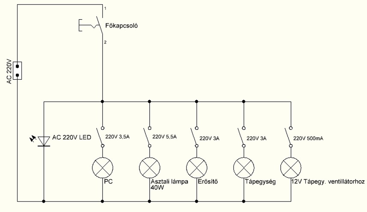

Olyan ötletem lenne, hogy beépítek az asztalomra egy kapcsolós dobozt, 6 kapcsoló lenne rajta, ebből egy főkapcsoló, a másik öttel pedig külön-külön, amelyik eszközre épp szükségem van, azt bekapcsolom. Feltüntettem ezek nevét illetve áramigényeiket, ehhez igazodva választom meg a kapcsolókat is, tehát pl.: asztali lámpámhoz, amely 40W-os izzóval megy, ahhoz egy AC 220V-os 6A-es kapcsolót keresek, mondjuk egy ilyet.. A főkapcsolónak pedig az összes készülék áramigényeinek az összegét kell elbírnia,igaz? Jelen esetben ez 220V 15,5A. Ehhez is találtam egy kapcsolót.
Válaszotokat köszönöm!
