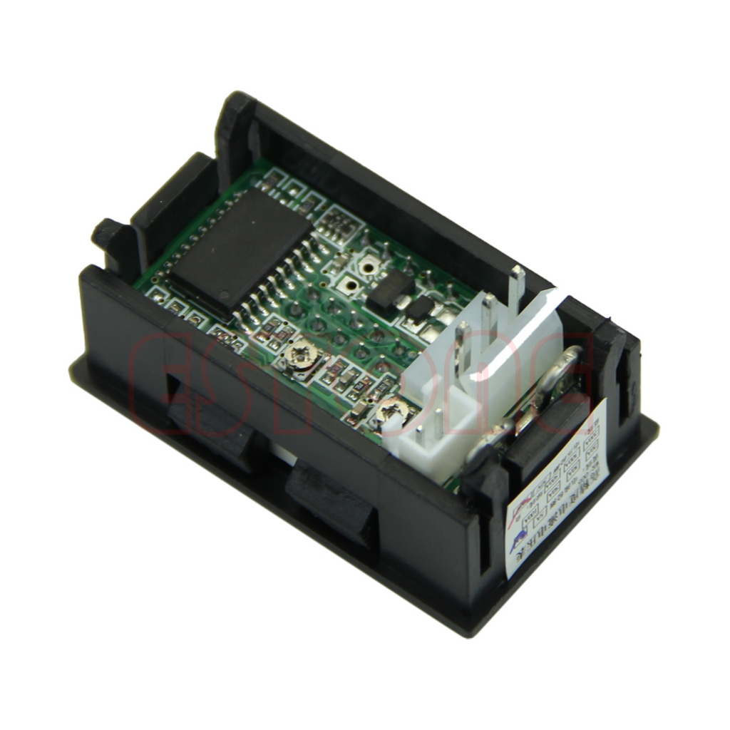

Köszönöm az eddigi segítséget.
Egy ilyen áram és feszültségmérőt beköthetem a kimenetre, vagy pontosan hova?
A hozzászólás módosítva: Szept 23, 2014
(#) szili83 válasza balint730 hozzászólására (») Szept 23, 2014 / 1
Ez a mérendő áramkörből veszi a tápfeszültséget? Ha igen, akkor nem ajánlom, mert kb 3V alatt nem mér. És árammérésnél is galibát okozhat.
(#) balint730 válasza szili83 hozzászólására (») Szept 23, 2014 /
Külön táp kell neki
Akkor elvileg jó lesz. De külön tekercsről tápláld.

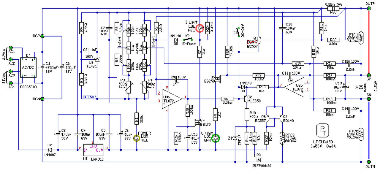

(#) proli007 válasza krisz9507 hozzászólására (») Szept 24, 2014 /
Ha 0..25V és 0..3A megfelelő, akkor elvileg meg lehet valósítani, az LPSU3A50-nél. (A 2x24V/160VA kb. erre elegendő.)
- A 24Vac feszültséget az AC1 és AC4 pontra kel kötni. AZ AC2 pontot a DCN pontra.
- A D2 helyett egy BZX85 C6V2 zénert tenni (természetesen fordítva mint jelenleg az 1N4007 van), a C3 kondit nem kell beültetni.
- R2=10kohm, R3=27kohm, R4=330ohm-ra módosul. Referencia kb. 2,85V lesz.

(#) balint730 válasza proli007 hozzászólására (») Szept 28, 2014 /
Hello
Nekem is egy ilyen trafóm van.
De ahonnan rendelek nincs a következő alkatrészekből: D5=1N5402 ZD1=ZPD12 milyen diódákkal lehetne helyettesíteni?
Helipotot szeretnék tenni a feszültségszabályozáshoz, az áramhoz meg 1db sima potit mert azt úgysem kell pontosan állítani, így 2k ohm-osat kell vagy 2.5k ohm-osat?
És gondolom a 63V-os elko-k helyett tehetek 50V osat, mert azok olcsóbbak.
(#) proli007 válasza balint730 hozzászólására (») Szept 29, 2014 /
Hello! Az 1N5402 helyett betehetsz egy 2..3A-es diódát. A ZPD12-helyett egy BZX55 C12. A 2k jó lesz helipotból, és sima potiból is.

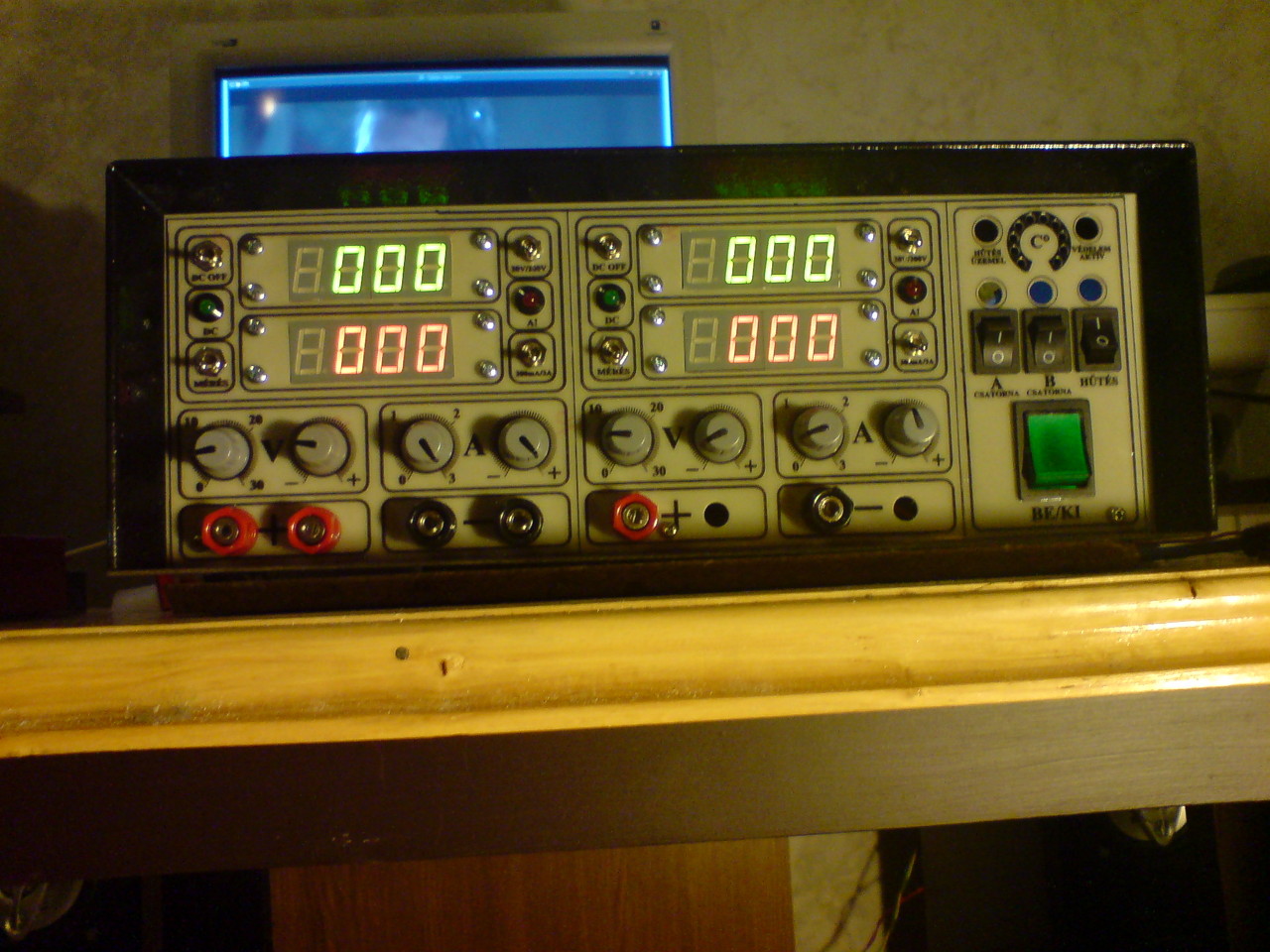

(#) ic20 hozzászólása Okt 3, 2014 /
Szeretnék egy pici segítséget kérni, hogy ti milyen programmal tervezitek meg a labortáp előlapját?
(#) Laslie válasza ic20 hozzászólására (») Okt 3, 2014 / 1
LibreOffice Draw-t használtam a tervezéshez.
(#) furko válasza ic20 hozzászólására (») Okt 3, 2014 /
Ez Auto CAD-del készült.
