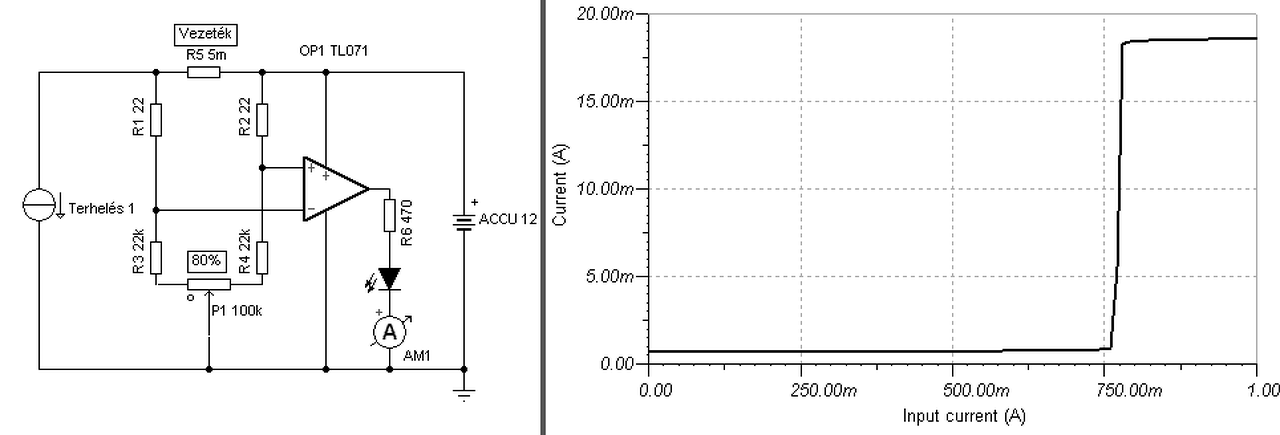

Adott a rajzon lévő áramkör ami két akksit tartalmaz, és egy relé kapcsolja át a két áramkört. Amit meg szeretnék oldani, hogy a 2 ledet úgy bekötni, hogy asszerint égjenek, épp melyik akksi felől folyik az áram. Valami ötlet?

(#) proli007 válasza n.szabi hozzászólására (») Okt 22, 2014 /
Hello! Mondjuk nem írtad, mekkora a minimális áram amit már érzékelni szeretnél, mekkora a maximális áram ami átfolyhat, valamint mekkora a megengedhető feszültségesés. Általános dolgokra pedig csak általános válasz adható.
De ha az ampermérő számodra megfelelő, miért nem használsz azt? Attól nem csak az áram folyásáról kapsz információt, hanem a nagyságáról is.
(#) n.szabi válasza proli007 hozzászólására (») Okt 22, 2014 /
Szia, 12V -os rendszer(12-14.4V), max 30A folyhat, 0.5-1A körül kéne bekapcsolnia, az se baj ha kissebb, de 1A nél már mindenképp jó lenne 4mm2 es sodort rézvezetékek mennek mindenhova. ha működik hogy egy reed relé köré tekerek pár menetet ebből a vezetékből az is jó lenne, csak nem tudom milyen reed relé kell és hány menet hogy 1A ig kapcsoljon. Az lenne a legjobb ha készen tokozva tudnék ilyet venni, kb mint egy relét, de nem találtam sehol.

(#) proli007 válasza n.szabi hozzászólására (») Okt 23, 2014 /
Egy Reed cső érzékenységét ampermenetben (gerjesztés) adják meg. (Ez más relékre is igaz.)Itt ennél a típusnál a "Standatrd AT range" sorában 10..60 ampermenet érzékenységet ír. Vagy is ha egy menet van a csőkörül, akkor 10..60A értékre fog meghúzni. Nyilván 1A meghúzáshoz 10..60 menet tartozik.
(#) n.szabi válasza proli007 hozzászólására (») Okt 23, 2014 /
Köszi, ezzel sokat segítettél, de 14mm -re fizikailag lehetetlen 4-es vezetékből ennyit rácsévélni, vagy sokkal érzékenyebb reed relé kellene, amit nem tudom létezik, e, vagy valami más megoldás :S
Ha találsz olyan vezeték szakaszt az aksi és a relé között, aminek ellenállása 5milliohm körül van, akkor esetleg így meg lehet próbálkoznia jelzéssel. A potival az IC offset hibáját, és egyben a jelzés küszöbértékét lehet beállítani.. De próbálkozni kell, az biztos.

Köszi, közbe eszembe jutott még valami, talán a legegyszerűbb. A próbapanel eszembe se jutott, csak levilágítani nem tudom, azért ódzkodtam tőle. Amit 4 kommentel feljebb linkeltél, hogy keressek egy 5mohmos részt. Ahogy számolgattam kb 1 méter 4-es rézvezetéknek lenne ennyi az ellenállása, de a hőmérséklet változás és a csatlakozás minősége nem tudom mennyire befolyásolja a dolgot. Viszont ampermérőkbe kapható söntellenállás, ami bírja a sok ampert és sokkal stabilabb mint a rézvezeték. Ha ilyet tudnék szerezni(1-2 oldalon láttam) akkor erre méretezve a fenti kapcsolást, talán az lenne a legjobb megoldás. Kérdés hogy hol tudok ilyet venni, és hogy kéne méretezni.
- A csatlakozás minősége a főáramkört érinti, nem a feszültség figyelést. Mert azt így kell kialkítani.
- Gyári Shunt ellenállásokat névleges áram mellett általában 75mV-ra méretezik. egy 30A-os ezek szerint 2,5mohm. Áruk kb. 3000Ft felett van. Az IC offset feszültsége néhány mV, ez már azért egybeesik az 1..2A áram feszültségével. De gondolom ezzel az "egy Led-es" megoldással nem lőnek nyulat.
