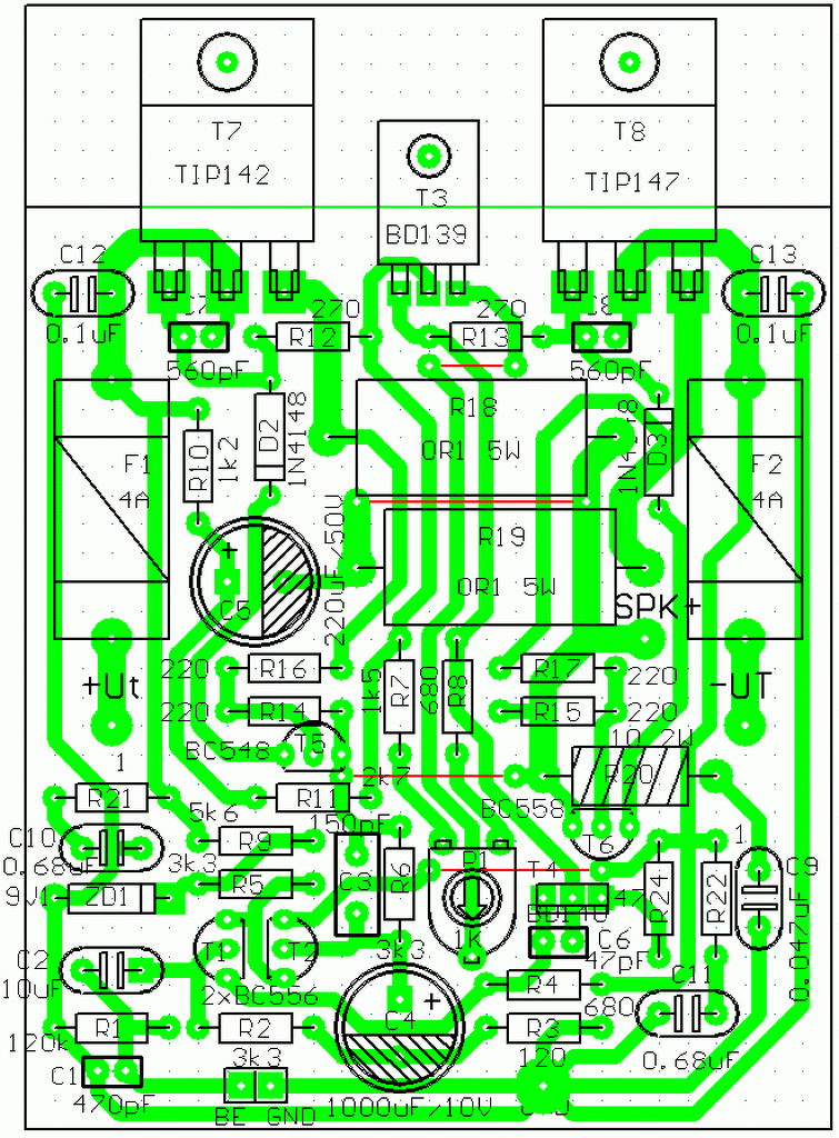

Leellenőrizné nekem valaki a következő kapcsolást? A kapcsolási rajzon függőleges vonaltól jobbra lévő rész van csak rajta a nyákterven. Üdv!
Valaki átnézné hogy van-e benne valami hiba vagy hogy így fog e működni ? Köszönöm szépen előre is. Üdv Erik.
Jobb lent a kondik egymásban vannak, GND vonal az ic-hez vékony. A +Ut oldali Kondi nincs az áram útjában tehát így zajos lesz. Egyenlőre ennyi. Mellesleg én vertikálisan építkeznék úgy kisebb lenne.
Én kb így csinálnám de lehet hogy van benne hiba..

ITT egy link egy erősítőről, és az a kérdésem, hogyan lehet ,,lemásolni,, a NYÁK rajzot, hogy pontos legyen? Ha simán kihúzom, és nyomtatom, akkor nagy lesz, mit lehet csinálni? Előre is köszi!

Ha picit vársz , akkor megcsinálom neked pdf be , ha úgy jó.
Ja bocs igen az illetékesnek.Persze , ha jó lesz neki.Bár még nem jelzett vissza ,
Ugyan a minőségtől ne várj el nagy dolgot mivel képről lett csinálva, de ez már a valós mérete a nyáknak.
Pontosabban:7,7x9,1cm Erről már tudsz jobb minőséget csinálni , ha éppen úgy kell.
Az alkatrèszek már meg vannak,onnan tudnàm a méreteket, meg a katalógusukban is ott van a tokozás típusa. Amúgy haverom csinálja az erősìtőt,èn csak a Nyákot. Ha megcsinálnád, pdf be, megköszönnèm!
Már fent is van .
1000 köszönet érte!
Megkérdezhetem, mivel csináltad?
Kézzel .
