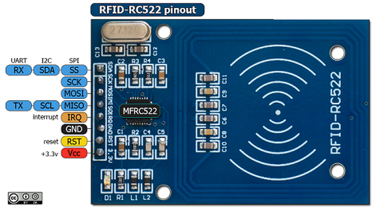

Van nekem egy a képen látható RFID olvasóm. Elvileg ha jól tudom akkor lehet vele kommunikálni UART-on is de valahogy nem működik. Legtöbb helyen SPI kommunikációval használják mikrovezérlővel. Nekem egyenlőre arra lenne szükségem hogy egy terminál programmal meg tudjam nézni hogy milyen adatot küld soros porton. Valaki esetleg használt már ilyet?
Hasznalsz-e szintillesztot? Mert ezek a Tx es Rx jelek 3.3V-os szintuek, azaz nem kothetok kozvetlenul com portra.
A chip leirasaban olvashatod, hogy hogyan kell soros vonalra kapcsolni. Vagy jumperrel vagy kulon lab van ra, ekkor azon at irhato/olvashato, a tobbi kommunikacios vonalat meg fixre kell kotni.
A szintillesztés meg van oldva a képen látható átalakítóval. GND re tegyem vagy 3.3V-ra a többi lábat? Ellenállással vagy simán anélkül?
En foldre tennem, az outputokat esetleg ellenallassal. De a chip adatlapjaban szerintem ez is le kell, hogy legyen irva.
Hát nekem valahogy nem egyértelmű hogy hogyan fogja tudni hogy én nem SPI-on akarom használni hanem UART-on. Elvileg adatlap szerint automatán ismeri fel hát ezt eddig nem tapasztaltam. Azt sem tudom hogy az RST lábat a modulomon kell e valami fix pontra tenni, mert erről sem találtam semmit. Elmondásod szerint akkor a modult úgy kell bekötnöm hogy (SPI-->UART megfeleltetés) SS --> Rx; MISO-->Tx; SCK-->GND; MOSI-->GND ha jól gondolom. Az RST lábbal mit csináljak szerinted?

SPI módban használd, azzal nem fogsz csalódni, uart nekem se jött össze ezzel. Amúgy elég bonyolult a megszólaltatása elsôre, tehát nem olyan hogy odateszed a kártyát és küldi a kódot belôle. Arduinora vannak példakódok szépszámmal, kiindulásnak keress rá, nézz bele egy-kettôbe.
A hozzászólás módosítva: Ápr 28, 2015
PIC-el akarom majd birizgálni csak szerettem volna tudni milyen adatokat küld ha odateszem a kártyát. De tényleg nem egyszerű megszólaltatni.
Szerintem semmilyen adatot nem kuld MAGATOL. Neked kell megszolitani es beolvasni a valaszat.
Esetleg lehet egy vonal, ami a kartya jelenletet jelzi, ekkor annyi elonyod van, hogy eleg ezt a vonalat figyelni es utana lekerdezni, nem kell folyamatosan pollozni.

Szoval az adatlapot elolvasva szerintem neked is minden vilagos lesz, Az EA es az I2C vonalak foldr huzasaval mondod meg neki, hogy UART legyen. Viszont hsznalja a DTRQ es az MX vonalakat is. Elsokent inicializald es olvasd ki a FIFO buffert. Az adatlapban irt byteokat kell kapnod.
Nekem a modulon nincs EA pin kivezetve csak SDA, SCK,MOSI,MISO,IRQ,GND,RST,VCC. Az EA a 32. lába az IC-nek elvileg, de nincs kivezetve a modulra. A felsoroltak közül meg tudnád mondani mit tegyek földre hogy UART legyen, mert már teljesen nem értek semmit
Akkor merd le, hogy eleve milyen potencialon van, mert lehet, hogy eleve foldelt es akkor csak az I2C vonalat kell lehuzni.
Elvileg mindegyik vonalon GND-hez képest 0,1V- van vagyis GND-n vannak ezek szerint. Kivéve az RST láb mert azon 3,3V van.
