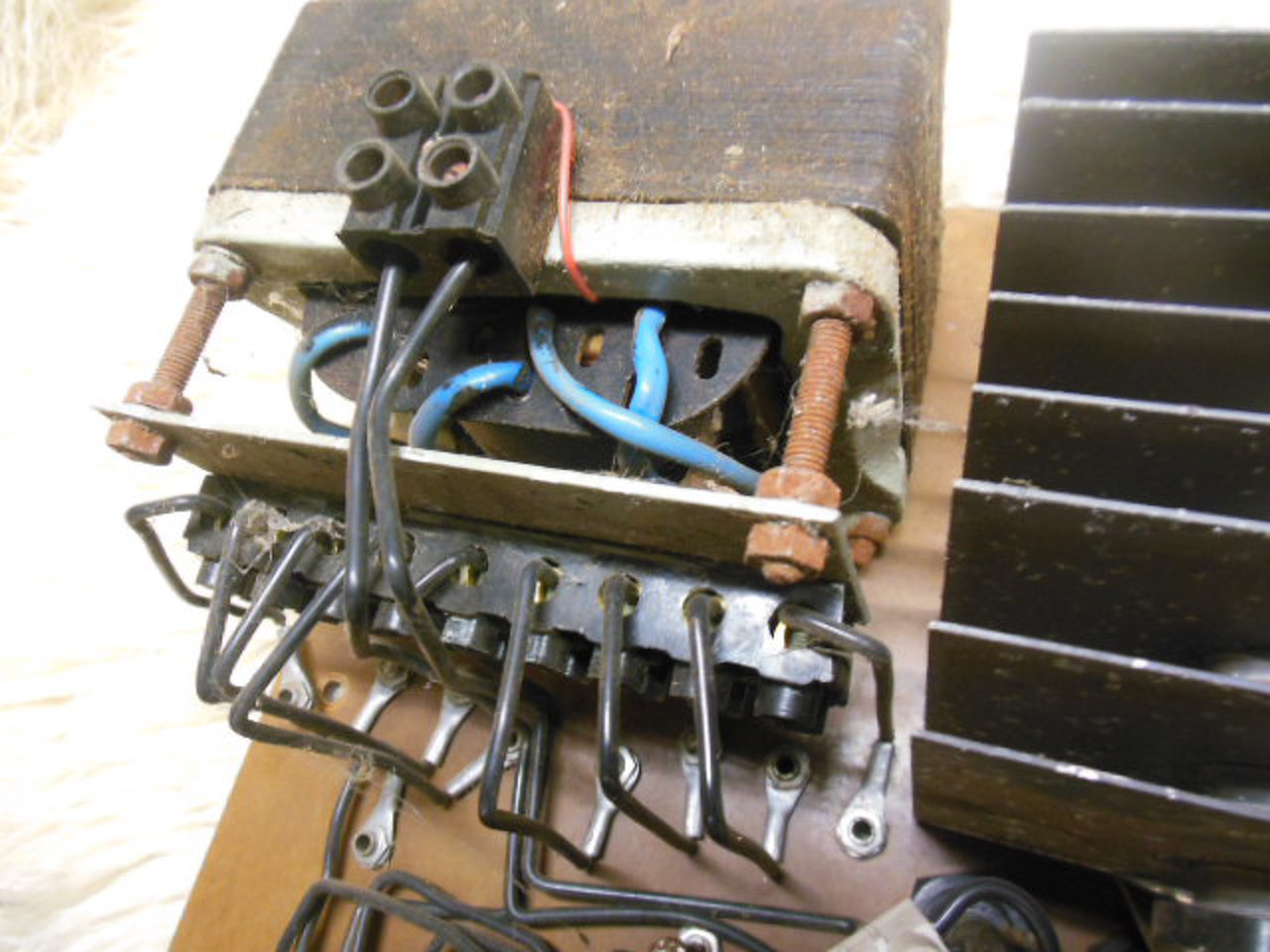

Már régóta szeretnék egy savas akkumulatortöltőt építeni a meglévő sima graetz -es töltők helyett. Amit sűrűn használunk az egy 30A állandó, bikázó funkcióval ellátott töltő, aminek a legnagyobb gondja, hogy nem lehet rajtahagyni hosszabb időre - nehogy vizetbontson. Sikerült szereznem egy régebbi komplett akkutöltőt, amit át szeretnék alakítani a kívánalmaim szerint. Szerintetek melyik kapcsolásba érdemes belefognom? Néztem Alkotóét... Ezen a trafón több szekunder van, még nemmértem utána. Gondolom a szelént kidobhatom belőle. Megtennétek, hogy rápillantotok? Úgynézem nagyobb a trafóvas ebben, mint amit használok. Egyébként ILYET használunk. A hozzászólás módosítva: Jún 1, 2015
Nézelődtem egy keveset, és végül ENNÉL ragadtam le amit Proli készített. Igaz itt zseléshez írják, jólehet ez savasra is? Többen megépítették, gondolom igen..
Van ehhez esetleg valami cikk, vagy egy terjedelmesebb leírás valahol?

Nyomogomboknak sima mezei záró megfelelő? Gondolom nem kapcsoló kell. Tirisztorokat, diodákat találtam itthon mezei to220 tokban. Ami lenne nagyobb teljesítményű, egyiksincs párban. Elutazom most egy pár hétre itthonról, majd megpróbálom beszerezni mire hazaérek. Ami az egész projektet elindította, hogy 2 éve indítomotor gondom volt (ami eléggé megviselte az akkumat (100Ah), idén reflektor bajuszkapcsoló állandóan kontaktos lett. Sokszor merítette egy éjjszakán át az akkut. Az akku már 11 éves, így raktam bele egy újabbat. Megpróbálnám újraéleszteni a régit. Szerintem annak sincs gondja, mert ha újrafeltöltöm használható lenne. Na, de.. Eddíg a régi töltővel, ha ráraktam az akkura egyből 30A volt az átfolyó áram. Igaz egy fél óra után, már lehetett indítani. (gyári volvo akku) A hozzászólás módosítva: Jún 2, 2015

Az átalakítandó töltő dobozába befér, néztem már. Tervezem is melléje.
