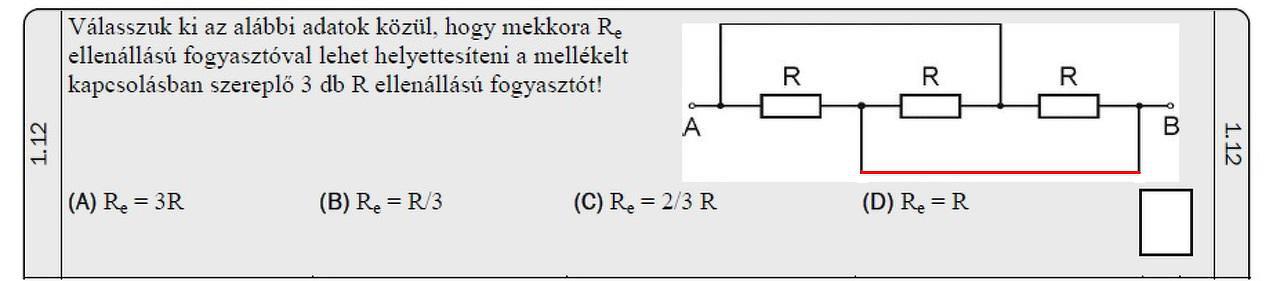

Látom, de nem értem...
Próbáltam. Sajnálom. Általában a legkönnyebbeket nem tudom felfogni elsőre.

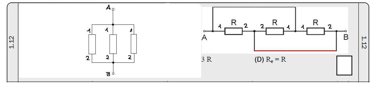

Szia! A két szélső ellenállást forgasd el jobbra 90°-kal, a középsőt pedig balra!
Lehet hogy azért, mert hiányzik egy vonal a rajzról.
(Írtam szépen a hozzászólásban, hogy a képen valamiért nem látszik, de ott kéne legyen így meg így)
Valóban, ezen átsiklottam. Esetleg számozd be az ellenállások "A" csomopont felöli részét 1-nek, a "B" felölit 2-nek, és így próbáld meg átrajzolni a hármat egymással párhuzamosan kötve.
A hozzászólás módosítva: Aug 27, 2015
Én ennyi idő alatt összeraktam volna 3= R-t így, és mérek, hogy értsem.
Köszönöm szépen. Kár, hogy ennyire nincs látásom (sokszor meggyűlt már a bajom miatta). Így valóban R/3...
