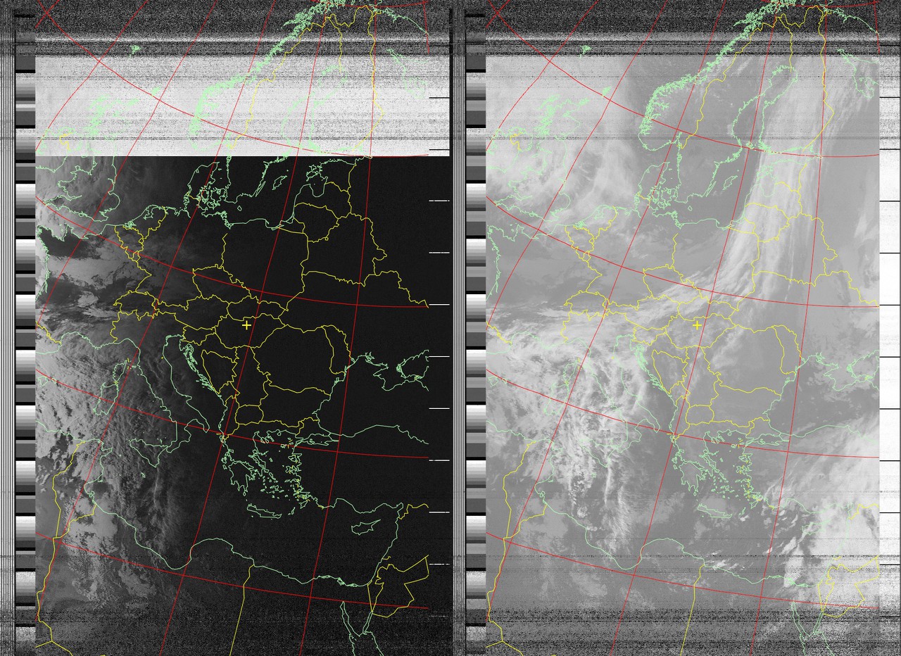

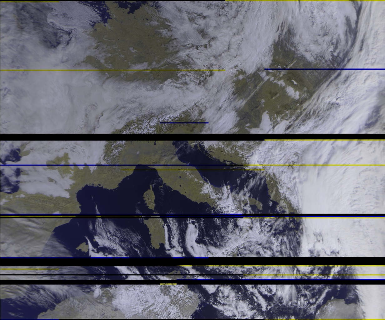

Ma volt ismét volt időm a műholdakra, úgyhogy készítettem is képet két áthaladásról.
Az egyik a NOAA19, a másik a részletesebb felbontású a Meteor M2-es műhold LRPT módban (de ugyanúgy 137,1MHz-en). Mindkettő az RTL-SDR USB-s vevővel készült (az LRPT nem is lehetne mással mondjuk). A hozzászólás módosítva: Okt 23, 2015

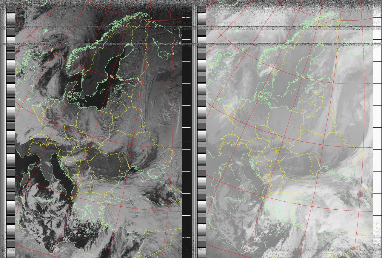

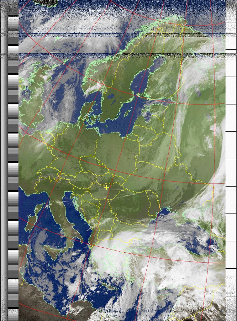

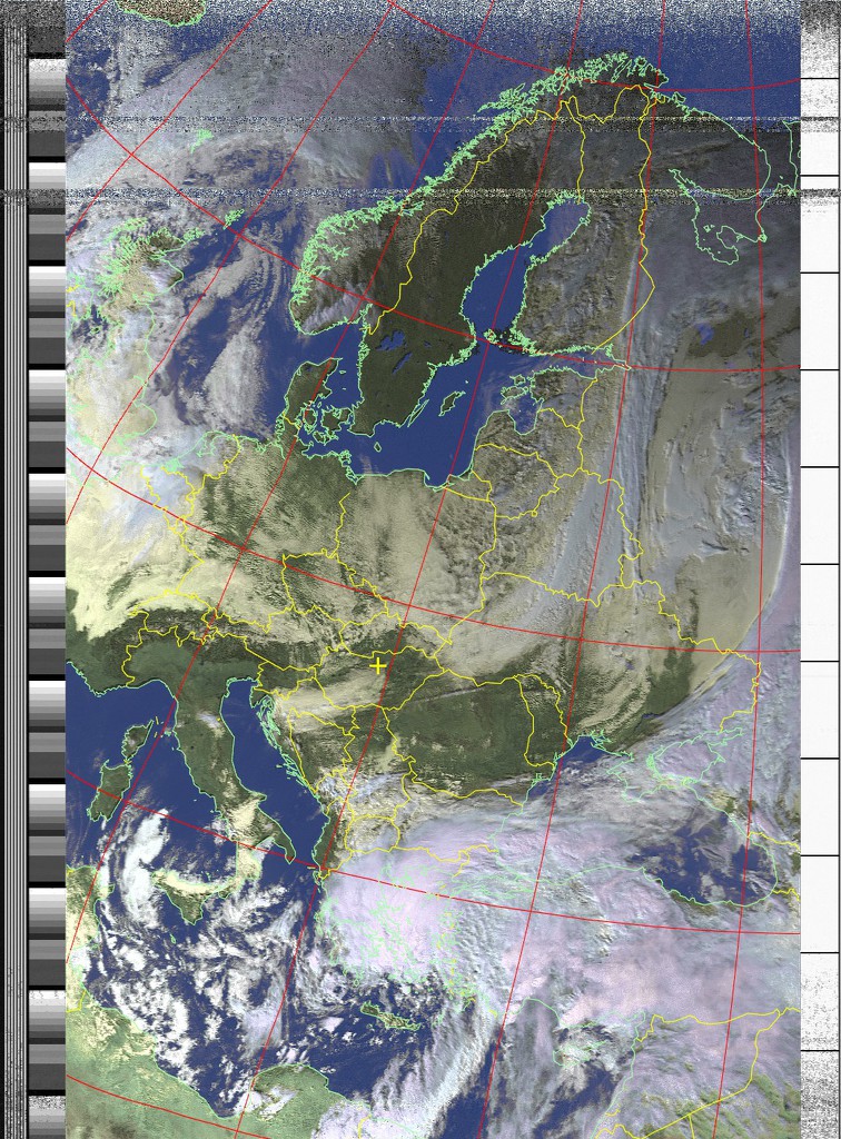

Mai Meteor M2 áthaladás és késő délutáni NOAA 18 áthaladás. Érdekes hogy a NOAA18 a felvétel végénél már átkapcsolt éjszakai módba.
