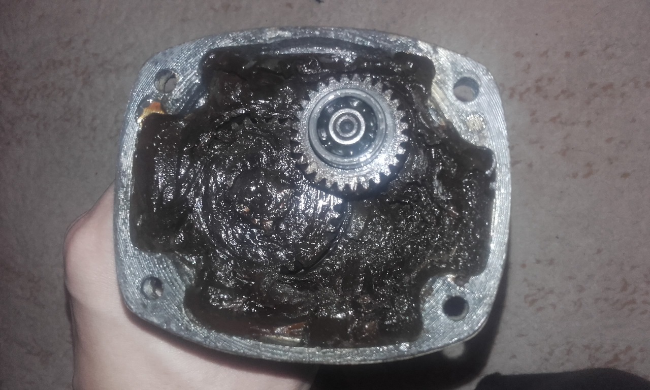

(#) gernerakos hozzászólása Márc 1, 2017 /
Nos jobb dolgom nem lévén, szétszedtem, a vártnál jobb állapotban van. A mechanika két fogaskerékből áll, és bőven van rajta zsír. Letakarítsam a régit, vagy hagyjam így?
A rozsdaport hogyan távolítsam el? Olyan békás módszerrel mossam ki, és reménykedjek hogy megszárad szombatig, vagy mit csináljak?
(#) elektroncso válasza gernerakos hozzászólására (») Márc 1, 2017 /
Semmiképp nem mosd ki, főleg ne a motort! Azt hadd meg Békának.
Kompresszorral volna a legjobb kifújatni, de tudom, hogy nincs, egyszerűen porecsettel porold ki. A zsírt lehet, hogy jó volna kicserélni, én biztos kicserélném. Acetonnal lehet amúgy kimosni a régi gépzsírt. Újrakenni én Metabond-al kenném újra. Ha nem nyikorog és a zsírba nincs por belekeveredve akkor akár úgy is maradhat. Esetleg mutass egy képet az állapotáról.
(#) gernerakos válasza elektroncso hozzászólására (») Márc 1, 2017 /
Csatoltam pár képet. A zsír viszont elég kemény már, úgyhogy lehet jobb lenne kipucolni. Sima, egyszerű gépzsír nem megfelelő?
(#) Stewe válasza gernerakos hozzászólására (») Márc 1, 2017 /
A zsírt a legjobb lecserélni, de meg kell nézni, hogy az újnak a viszkozitása és tapadása ne legyen nagyon eltérő.
Az általános csapágyzsír sajnos nem a kegjobb megoldás.
A kimosás csak nem gyúlékony oldószerrel, vagy egyszerűen ronggyal letörölni amit lehet.
(#) Bakman válasza gernerakos hozzászólására (») Márc 1, 2017 /
Amilyen masszív gép az, kb. mindegy is, hogy milyen zsírt nyomsz bele. Ha nagyon ultrára akarod venni a figurát, Fischer zsírspray-t vegyél. A pontos típust hétvégén tudom megnézni, ha érdekel. Ha csak ehhez a géphez kell, akkor nem éri meg megvenni.
(#) gernerakos válasza Bakman hozzászólására (») Márc 1, 2017 /
Mivel csak ehhez a géphez kell, emiatt nem szeretnék venni csak emiatt.
Itthon csak Lítiumbázisú kenőzsír van, csapágyakhoz ajánlja a csomagolás. Jó lesz ez, vagy vegyek másikat? Nem szeretném, hogy rossz zsírozás miatt szétkopjon a mechanika.

(#) granpa válasza gernerakos hozzászólására (») Márc 1, 2017 /
Jó a lítiumos. Nem kell telerakni.
