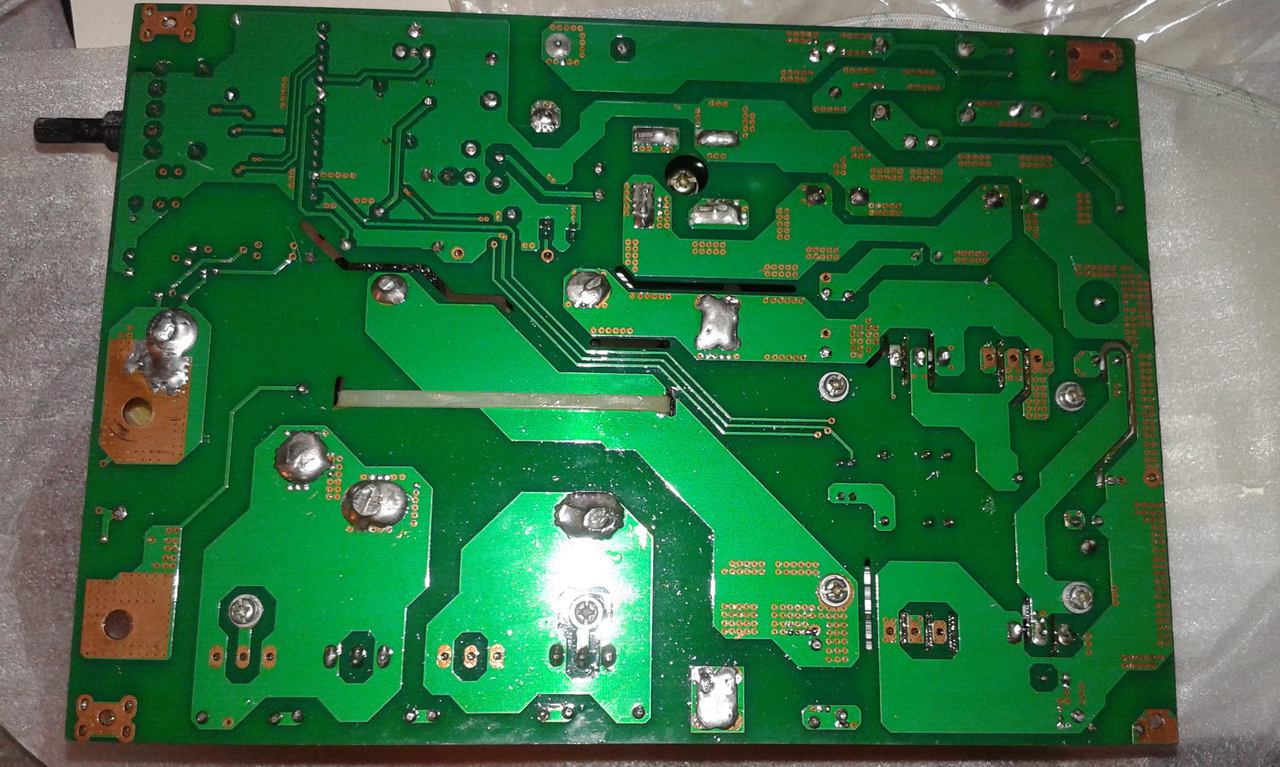

Én nem látok égésnyomot sehol.
A burkolaton van nyoma valaminek?
Szereld ki a panelt lehet a másikoldalt meglesz a hiba esetleg egy letört alkatrész vagy a gréc előtti teljesítmény ellenállás szakadt el .
Fotózz végig mindent aztán mi is látjuk mik vannak több szem többet lát.
(#) Chipmunk1960 válasza Békabácsi hozzászólására (») Júl 10, 2017 /
Szia, Hát így nem könnyű... A jobb felső sarok szerintem egy föld hidegítő pont, lehet a kondi megpörkölődött a másik oldalon, azt viszont valami nem kívánatos tüske okozhatja. A két berajzolt kör körül érdemes körbemérni a 2x2 félvezetőt, 2 valószínű IGBT, a 140 a-t feltételezve, 2 pedig 2-ős dióda. Valószínű, valahol /IGBT-re gyanakszok/ zárlatnak kell lennie. A középső kör körül talán a vezérlés lehet, de érdekes módon a nagy áramú fóliák nincsenek elszíneződve sem. Arra hasonlít a hátulja, mint amikor nedves, párás berendezést kapcsolunk be, s a felületen alakulnak ki áthúzások. A további diagnózishoz, legalább a 2 kör alatt felett lévő 3 lábúakat ki kellene mérni.
(#) dobo válasza Békabácsi hozzászólására (») Júl 10, 2017 /
Mielőtt szétkapod mérni kellene a nagy puffer kondin egy feszültséget. Ha nincs meg a 320V akkor a táp felé tapogatóznék Grace ,teljesítmény ellenállás esetleg forrasztási hibák.
Ha megvan a pufferelt feszültség akkor érdemes a félvezetőket méricskélni.
Ha jól tudom jelen pillanatban nincs zárlat ezért a működési hibát elvileg valamilyen szakadt alkatrész fogja okozni.

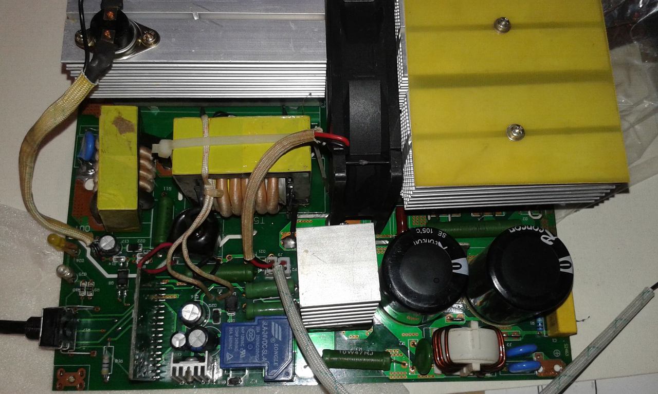

(#) Phile80 válasza Békabácsi hozzászólására (») Júl 11, 2017 /
Ha olvasnád ezt a topikot rendszeresen, tudnád hogy azért kérünk képet, mert sokszor ugyan az a panel van különböző színű és feliratú dobozban. Tehát lehet ismerjük a gépet csak mivel más a neve kicsi az esélye annak, hogy valaki tud segíteni. Jó példa erre a géped, mivel legalább 50-100 ilyen gépet javítottam már, jól ismerem, csak persze más van ráírva. Legalább 5 féle dobozban találkoztam ezzel.
A nagyon szétszedést nem fogod elkerülni. Ha nem vagy jártas smd alkatrészek forrasztásában hozzá se kezdj! 100% az IGBT zárlat ha a két hűtőborda között égésnyom van, de oda csak akkor látsz be, ha kiveszed a panelt a dobozból.
Mellékelek pár képet a 100A-es verzióról, most csak ez van kéznél...
(#) Phile80 válasza dobo hozzászólására (») Júl 11, 2017 /
Hát ez nem egészen így van. IGBT zárlat lecsapja a megszakítót, majd ezt követően az újra bekapcsolásnál elég a 47omos feltöltő ellenállás mivel nem fogja a relé söntölni. Attól még az IGBT zárlat megvan. Csak azért nem csapja le ismét a megszakítót mert szakadt a feltöltő ellenállás. A szakadt ellenállás nem a hiba oka, hanem a következménye.

(#) Békabácsi válasza Phile80 hozzászólására (») Júl 12, 2017 /
Hát... Valóban nem olvasom a fórumot rendszeresen, de nem is mindennap kapok ilyen hegesztőgépet. De dobo kollégát "idézve" az ember mindig tanul valamit. Számomra teljesen hihetetlen, hogy más "gyártók" ugyanazt a panelt építik be a "termékeikbe".
Ja. Nem fogalmaztam pontosan: a burkolat belső felén látszanak az égésnyomok, ez lett visszarajzolva a NYÁK-ra.
Szóval biztosnak látszik, hogy
- meg kell mérni az IGBT-t,
- ki kell venni a panelt,
- ekkor lesz esély a javításra
A kapcsolási rajz meg "csak" a további esetleges következményi károk feltárásában-javításában segíthet.
Akkor összeszedem magam, meg a szemüvegemet és a közeli jövőben keresek egy pár órás időszeletet, amikor nekilátok.
Természetesen utána jelentkezem írásban, képekben.
Addig is köszönöm a hozzászólásaitokat!
BB

(#) Békabácsi válasza Phile80 hozzászólására (») Júl 16, 2017 /
Hétvége volt, nekiálltam a szétszedésnek... tényleg nem volt egyszerű, de kibontva a két hűtőbordát, már látszott is "minden"... Nagyító alatt nem látszik máshol semmi kóros elváltozás (mérni nem tudtam, mert pont villanytalan lett a műszerem).
Kicsit bosszankodom, hogy az a szétszedés hozza meg az eredményt, amelyet el akartam kerülni. Csak hozza!
Remélem, a közeli jövőben eljutok valami boltba, ahol kapok egy nem összerakós diódát... majd jelentkezem.

(#) Phile80 válasza Békabácsi hozzászólására (») Júl 18, 2017 /
Mérted azokat az IGBT-ket? Nehogy tönkretedd a nyákot a rossz IGBT-k forrasztgatásával. Vágd el a lábaikat és egyenként forrasztd ki őket, nagyon nem bírja a hevítést az a nyák. Eszedbe ne jusson megtartani azt amelyik esetleg túlélte, cseréld ki mind a 4-et és még így is nagy esélyed van arra, hogy 1 perc után ismét eldurrannak.
(#) Békabácsi válasza Phile80 hozzászólására (») Júl 19, 2017 /
Még nem. Van egy kis megy-nem megy kapcsolásom, amivel próbálhatóak az IGBT-k.
De azt már olvastam máshol is, hogy ha egy IGBT meghal, akkor az összeset cserélni célszerű. Külön köszönöm az ötletet a forrasztás-mentes bontásra. Véleményed szerint az IGBT-k elhaláloztak? Rajz nélkül (is) elég nehezen alkotok véleményt.
Ha ezek a holmik ennyire érzékenyek, akkor hogyan lehet őket "tartósan" használni?
Nyilván barkács-kategória, de akkor is kértek érte (elég sok) pénzt...
(#) Phile80 válasza Békabácsi hozzászólására (») Júl 19, 2017 /
100%-ot mernék mondani az IGBT zárlatra. Ha a multimétert diódavizsgáló állásba teszed és mérsz a 3 láb között biztosan sípolni fog.

(#) Békabácsi válasza Phile80 hozzászólására (») Júl 20, 2017 /
Hmm... Úgy érzem, címeres naiv vagyok...
Mivel nem fértem hozzá az egyik IGBT rögzítőcsavarjához, ki kellett forrasztani az egyik nagy elkót. Megmértem és kb. csak a fele kapacitása van meg.
Létezik az, hogy mindkét nagyméretű kondit célszerű lenne cserélni (persze az IGBT-ken kívül)?
(#) Phile80 válasza Békabácsi hozzászólására (») Júl 20, 2017 /
Létezik és még a két 470µF-os is kritikus a relé mellett.

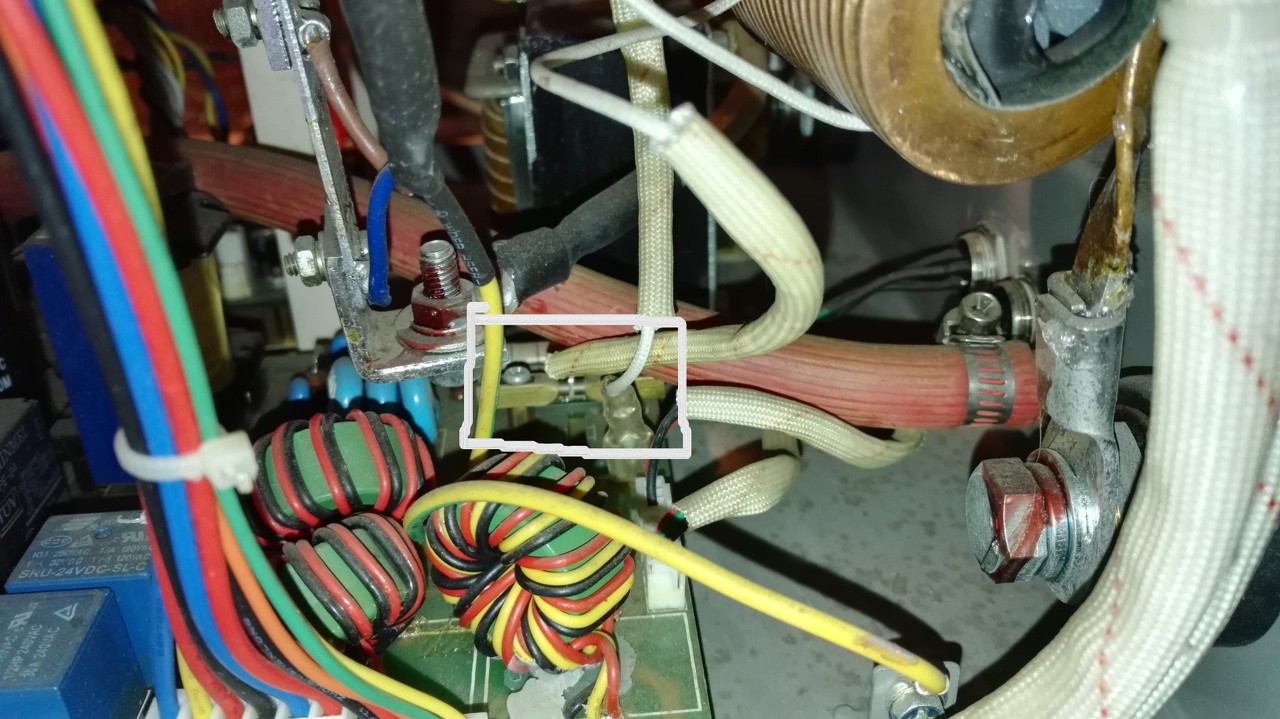

Üdv mindenkinek!
Segítséget szeretnék kérni Awi hegesztővel kapcsolatban.Ismerős kért meg hogy nézzem meg a hegesztőjét.Az elektródás hegesztés minden funkciója működik csak ha átkapcsolok Awi-ra ezt a jelenséget produkálja .A képeken bekereteztem amiről szó van.
(#) erbe válasza cet hozzászólására (») Aug 9, 2017 /
Az a dolga.
Szikraközös nagyfrekvenciás oszcillátor állítja elő a nagyfrekvenciájú, ívgyújtást könnyítő nagyfeszültséget. Közben élesen sípol, zizeg és ha óvatlan a hegesztő, megcsapja. Csak figyelmeztetésképpen.

(#) cet hozzászólása Aug 9, 2017 /
Tehát ennek így kell működnie ? Semmilyen kábel nem volt rákötve (test-awi pisztoly)csak bekapcsolás utáni beállításkor átkapcsoltam MMA-ról Awi-ra akkor produkálja ezt. Az a baj hogy nincs hozzá Awi pisztoly így próbálni sem tudom. Hasonló gépekről néztem videót ott a előre beállítás alatt nem volt látható és halható ami ezen a hegesztőn csak megkezdett hegesztéskor.
Van, amelyiknél folyamatos, van, ahol csak gombnyomás után kezd zenélni. Ez utóbbi célszerűbb.
(#) cet válasza erbe hozzászólására (») Aug 9, 2017 /
Értem. Akkor elméletileg jó a gép csak be kell szerezni az awi hegesztéshez szükséges eszközöket és kipróbálni.
Köszönöm a segítséget ! Üdv
Nem ártana előhalászni a gépkönyvét és ellenőrizni. Biztos hozzáférhető. Felszereltsége elég komoly, ipari kivitel, csak kissé "ódon" kinézetű.
Próbáld ki sűrített levegővel, átfújható-e AWI módban. Ha átmegy rajta a levegő is, akkor hibás. Megragadt relé, zárlatos tranzisztor, ...

(#) cet válasza erbe hozzászólására (») Aug 10, 2017 /
Ma volt egy kis időm megnéztem sűrített levegővel csak akkor megy át rajta a levegő ha az előlapi
kapcsolót átkapcsolom awi-ra és egyben elindul a szikraközös nagyfrekvenciás oszcillátor is.
Tegnap néztem egy videót ugyan ilyen gépet javítottak ott az előlapi csatlakozók közül a kétérintkezőst zárta össze (előlapi fotón látszik) egy villáskulccsal a pali és akkor kapcsolt be a fent említett dolog.Persze előtte beállította awi-ra. Nem lehet hogy be van ragadva valami egy relé talán és azért indul egyből mielőtt még megnyomnád a pisztoly gombot.Ha ez így van már csak az a kérdés melyik az a relé?!
(#) erbe válasza cet hozzászólására (») Aug 11, 2017 /
„melyik az a relé?!”
Le kell nyomozni! Ennél többet ilyen távolságból nem tudunk tenni érted. Kivéve, ha idetéved valaki, akinek van róla rajza.
