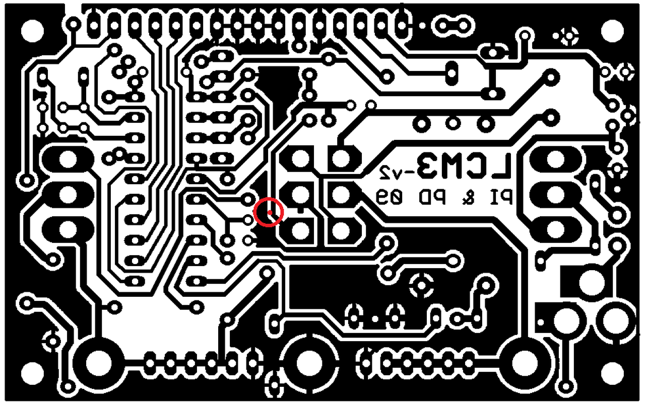

Sziasztok, segítséget szeretnék kérni.
Megépítettem egy LCM3 műszert, ám bekapcsoláskor a verzió felirat után a "válts C állásba" felirat jelenik meg és nem akar továbbmenni bármit is csinálok. Elméletben minden jól lett beültetve a v1.2 szoftver lett beégetve a PIC-be. Merre lehet a hiba ? A relé felirata a kondi fele néz ahogy a segédlet is írja és minden alkatrészből ugyanazt a típust szereztem be.
Köszönöm a segítségeket!
(#) Hp41C válasza silent15 hozzászólására (») Máj 27, 2017 /
Az L/C kapcsolót kell C állásba kacsolni. Avagy ellenőrizni, miért nem érzékeli a PIC.
(#) silent15 válasza Hp41C hozzászólására (») Máj 27, 2017 /
Elkezdtem keresgélni, és mint kiderül az én forrasztási hibám volt, amit nem vettem észre. Ha valaki keresné:
Jelenség: LCM3 műszer, bekapcsoláskor a verzió felirat után a "válts C állásba" felirat jelenik meg és nem akar továbbmenni.
Lehetséges ok: A L/C kapcsoló hiba, forrasztási hiba.
UI: Ez egy nagyon profi eszköz lett, ezúton gratulálok Pudics István és Piri Dánielnek.

Most egy asztali verziót összeraktam. Jelenleg 10µF -os tantál kondenzátorom nincs, de próbaképpen beletettem két elektrolitkondenzátort és egy gyári 100uH tekercset is. A kapcsolás működik.
A hozzászólás módosítva: Szept 24, 2017
(#) sany hozzászólása Szept 24, 2017 /
Azt vettem észre, hogy csak az újabb LCD kijelzőkkel működik a kijelzés rendesen. Nem értem miért? A 2000 -es évek elejéről származó LCD kijelzővel próbáltam. Először 1*16 -os, másodjára pedig 2*16 -ost. De sajnos csak 8 karaktert jelenített meg a kijelzőn.De a nemrég vásárolt újabb 2*16 -os kijelzőn tökéletes a megjelenítés. Valahogy lehetne szerintetek módosítani a kapcsoláson, hogy a régebbi kijelzőn is rendesen megjelenjen a szöveg? Vagy inkább ezt csak szoftveresen lehetne változtatni?

Idézet a A Surprisingly Accurate Digital LC Meter oldalról:
„A third link, from pin 10 of the PIC 16F84 to ground (LK3), caters for "badly behaved" displays. If your display only ever shows 8 characters (ie. no pF, nF or uH as appropriate) then try grounding pin 10 of the PIC.”

Tantált ne is tegyél bele, nekem ha jól emlékszem X7R anyagú SMD van benne. A kijelzőn csak 1 sort használ az áramkör, akkor is ha egyébként 2 soros. Viszont más hex kell az egysoros és a kétsoros kijelzőhöz. A szöveg gondolom angol. Az enyémben magyar van, de sajnos nem tudom kivenni és elküldeni mert nincs normális égetőm, a wlpt meg kiolvassa ugyan, de nem hajlandó fájlként elmenteni, így úgy tudtam csak másolni magamnak még egyet, hogy kész PIC be, tartalom beolvas, kivesz, új PIC be, beleír.
Ha működik akkor már csak egy két etalon kondit kell kerítened, hogy tudd mihez hozzáállítani. A jumperekkel meg tudod nézni (ki tudod íratni) a frekit, meg tudod a mért értéket fel le léptetni, így be tudod kalibrálni, amit automatikusan elment. Nekem csak 1%-os kondit sikerült szereznem, így ahhoz állítottam be, de alapból is 2%-on belül mért.

(#) Hp41C válasza sany hozzászólására (») Szept 25, 2017 / 1
