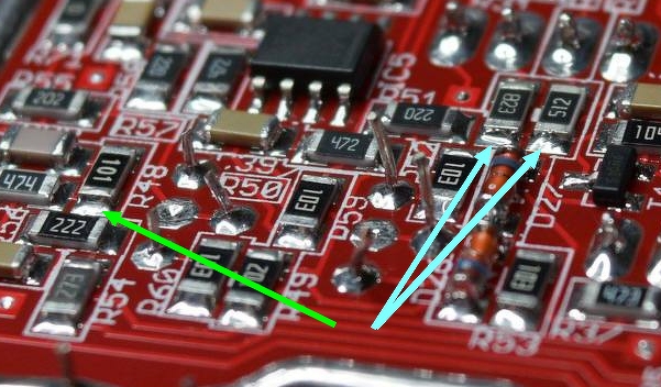

Soha nem volt a kezemben weller, de a képen lévőt pl egy húszon pár ezres forrasztóval csináltam, fahrenheit 28012. Elsőre valószínű az emberek nagy része azt mondaná hogy gagyi...

(#) Ge Lee válasza Sanyesz5 hozzászólására (») Márc 3, 2018 /
Egyáltalán nem gagyi. A kék nyíllal jelölteknél vagy a fény csalóka, vagy olyan hidegforrasztásnak tűnnek, mert mintha lenne ott egy gombóc az ónból, de az alkatrészre nincs az ón rendesen felfutva, tehát kevés lehetett a folyasztószer. A zöld nyíllal jelölt forrasztás szinte tökéletes.
(#) Sanyesz5 válasza Ge Lee hozzászólására (») Márc 3, 2018 /
Köszönöm az észrevételt, kép lehet csalóka mert anno töviről hegyire átnéztem.
