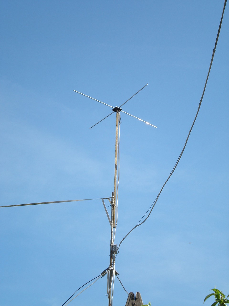

![]() De a mai napon felkerült végre a keresztdipól az oszlopra. Kb. 1 méterrel emelkedik a fém oszlop fölé, egy szép szál fenyőléccel toldottam ki. Nem tudom, hogy az erős szél nem-e fogja eltörni, remélem nem. ![]() Azt már meg sem merem ígérni, hogy ma este kipróbálom a vevővel, mert úgysem tudom betartani. ![]()

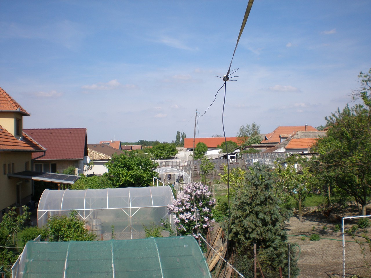

Melyik másik végére? A balra induló szalagra gondolsz? Mert azon egy 10 méter hosszú EWE megfigyelő antenna van.
Ez még csak az "ideiglenes" oszlop (immár kb. 3 éve ![]()
Az égre vonatkozóan nem szorosan az időjárásra, inkább a műholdjárásra gondoltam. Nagyon fontos az antennának a környezete fölé való elhelyezése, hogy "jól lássa" az égboltot.
Kb. 8 méter magasan van egy szinten a kéményünkkel. így aránylag jól "kilát". Szemre a legrosszabb irányból is kb. 20-30o-os elevációnál már látnia kéne a műholdat. De majd a gyakorlat megmutatja.
