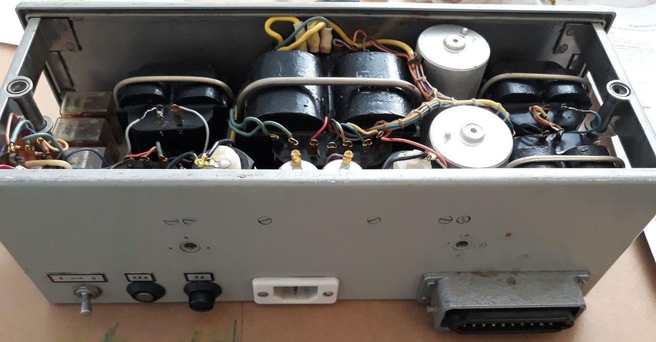

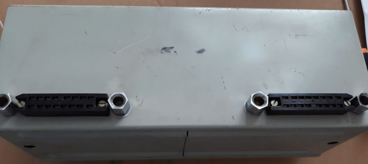

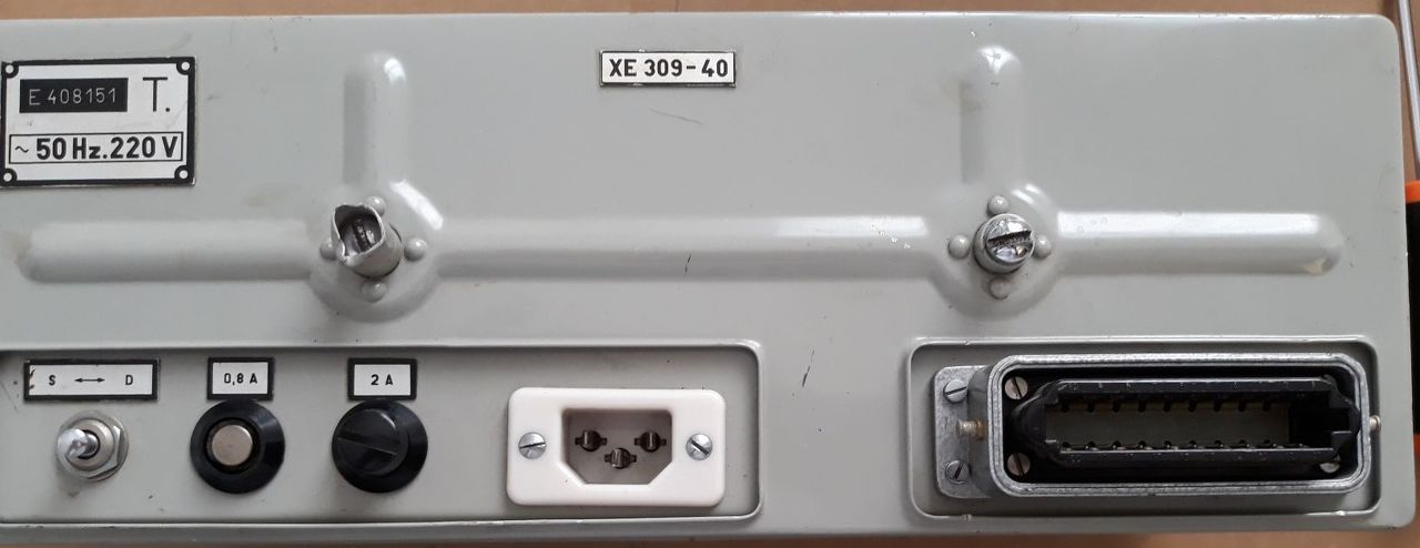

(#) mohinger hozzászólása Jún 29, 2018 /
Segítségeteket kérném. Vettem nemrég ezt a magyar csöves katonai rádióhoz való tápegységet. Megmértem a trafók és a fojtók induktivitásait, lejövő feszültségeit. Viszont jó lenne, ha tudnám, hogy kb milyen terhelhetősége lehet a fő transzformátornak? Esetleg ismeri valaki ezt a típust és tudna róla felvilágosítással szolgálni?
A fő trafó külső méretei kb. 9,5*8*9cm.
A hozzászólás módosítva: Jún 29, 2018
(#) (Felhasználó 116638) válasza zosza18 hozzászólására (») Jún 29, 2018 /
Igen, a 40 valószínűleg 4.0-és A jelölés.
Megoldódott a probléma, ez a lényeg.
(#) kadarist válasza mohinger hozzászólására (») Jún 29, 2018 /
Mi a csöves katonai rádió típusa? Mert ha tudod annak a teljesítményét, akkor azonnal közelebb jutsz a megoldáshoz.
(#) mohinger válasza kadarist hozzászólására (») Jún 30, 2018 /
Sajnos nem tudom, akkor írtam volna.
(#) sonajkniz válasza mohinger hozzászólására (») Jún 30, 2018 /
Én kb ugyanilyen méretű trafókat szoktam néha használni. Azok 63 VA-esek. Mivel ez egy jó régi darab, szerintem 40 VA-nál nemigen lehet több.
(#) mohinger válasza sonajkniz hozzászólására (») Jún 30, 2018 /
Csak annyit tudok rola, hogy a készülékben e81cc e88cc ech81 és qqe 03/12 csövek voltak. Viszont nekem sm85b trafonak tűnik az pwdig 160va-es. A kis csöveknek külön fűtő trafójuk van.
(#) (Felhasználó 116638) válasza mohinger hozzászólására (») Jún 30, 2018 /
Ha jól tévedek ezt a cuccot az ML gyártotta a HM-nek, valamilyen megfigyelő vevőhöz/adóvevőhöz.
Sajnos típus alapján nem találtam róla semmi használhatót.
Esetleg akitől vetted, nála nem volt róla valamilyen doksi?
Régen a doksikat mellécsomagolták az ilyen cuccoknak.
Legvégső esetben a trafó huzalátmérői adhatnak némi alapot.
(#) mohinger válasza (Felhasználó 116638) hozzászólására (») Jún 30, 2018 /
Szia, annyit sikerült megtudnom, hogy Pécs típusú FMV által gyártott adó-vevő tápegysége volt.

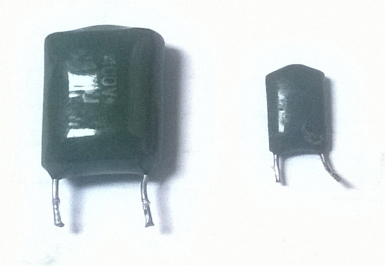

Üdv! Nem ritka, főleg 20-30 év távlatában a képen mutatott kondenzátor. Van is belőle egy marékkal. nem akarom kibelezni egyiket sem. Mit lehet és érdemes tudni róluk. Főleg zöld van, de néhány vörösbarna is akad. Mechanikusan jó állapotban vannak. Érdemes valahol felhasználni őket?
A hozzászólás módosítva: Júl 2, 2018
(#) feja hozzászólása Júl 2, 2018 /

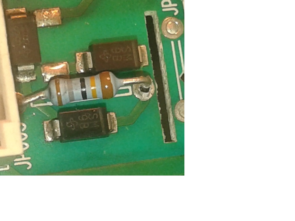

Sziasztok. Ez egy Indesit IWC 7125-s mosógép ajtózár előtét alkatrészei. A diódákról semmit nem ír a google. Tudnátok segíteni? Köszönöm.
(#) Epu2 válasza feja hozzászólására (») Júl 2, 2018 / 1
Konkrétan nem tudom, de HESTORE-n kapsz 1A 600 V-ost egy húszasért. Biztos elbírja. HA dióda.
(#) kadarist válasza Epu2 hozzászólására (») Júl 2, 2018 / 1
Olcsó, poliészter dielektrikumú fóliakondenzátor: Fóliakondenzátorok.
(#) Travolta válasza feja hozzászólására (») Júl 2, 2018 /
Az az ellenállás igencsak gyengécskén van beforrasztva.....
(#) feja válasza Travolta hozzászólására (») Júl 2, 2018 /
Dióda méréshez lett kibontva
Az alkatrész biztos, hogy dióda, mert a panelon a hibátlan ugyanilyen diódaként viselkedik(mérhető).
