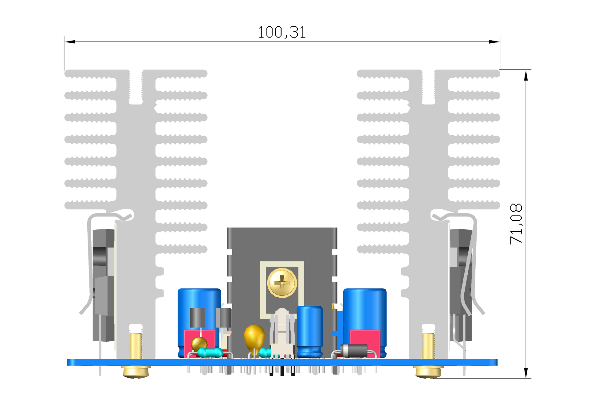

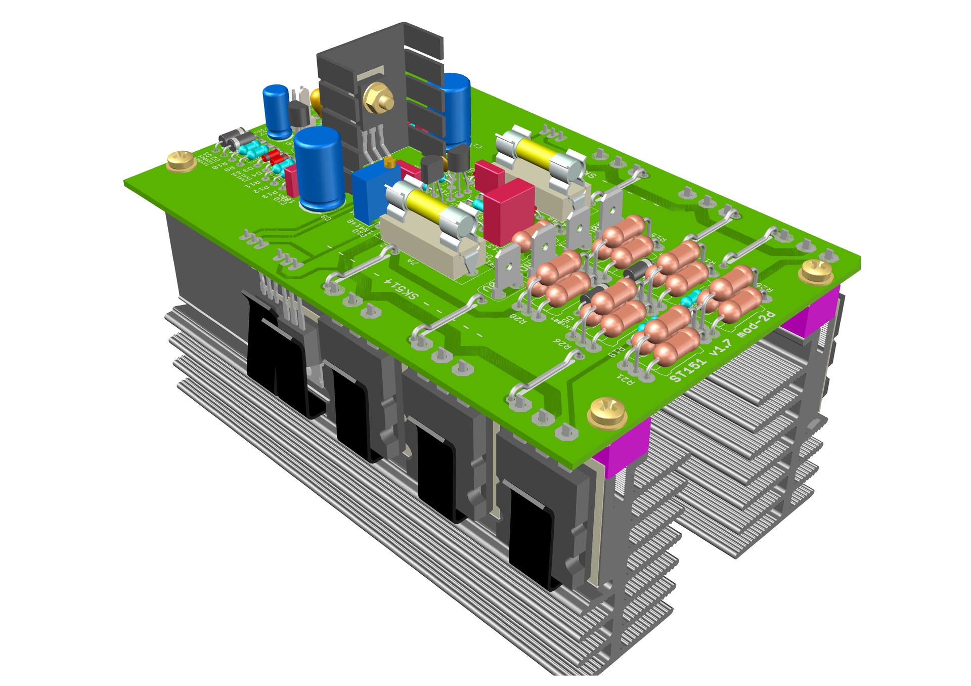

Rajzoltam egy aláfordított végtranzisztoros lehetőséget is. Az SK514 bordát akartam használni, de ennek a fogadó felülete kisebb mint a félvető tokozása, ezért szükség volt egy távtartó használatára is (lila a képeken).
Nagyon jól fest! Ha végtanzisztornak TOP-3 tokozásút használsz (pl.NJWxxxx), akkor a távtartó sem feltétlenül kell. Így még az az előnyöd is megvan, hogy lehet vezető a panel alján, keresztezve a borda talpát.
Igen, a kisebb tokozáshoz nem kell a távtartó. Jellemzően 2SC5200-2SA1943 párossal építik ezt az erősítőt, vagy nagyobb tápfeszültséghez MJL21193-194 még jobb választás. Ezek tokozása viszont 26 mm magas, ami csak így fér fel erre a bordára.
Ennek paneltervnek a bordával érintkező felületén nincs vezetősáv.

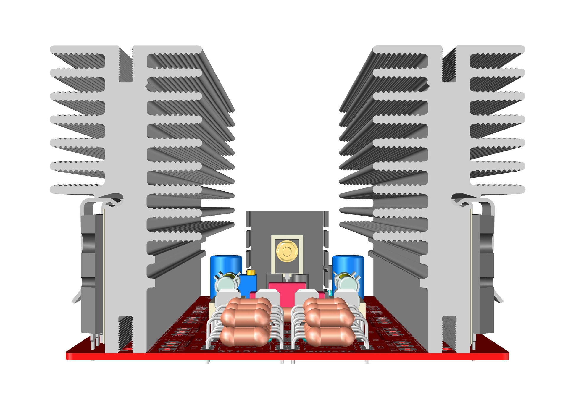

Megrajzoltam a panelt is a felül lévő bordához, amin kívül vannak a félvezetők. Mivel a tranzisztorok ennél a megoldásnál távolabb kerültek, ezért volt elég hely a köztük lévő távolságot is bőven növelni. Ezt fontosnak érzem, jelentősen javulhat a bordán való hőeloszlás. Nem utolsó sorban, ha szeretnénk kengyellel a végtranzisztorokat, akkor itt már erre kényelmesen van lehetőségünk, mert a tokozások közé fér a csavar.
A gyári borda "megvágása" nem a legegyszerűbb feladat (dehogynem, simán le lehet fűrészelni), de itt most ez nélkülözhetetlen. Ennek hiányában a panel szélességét kellene feláldozni (20 mm-el szélesebb panel esetén már nem kellene a bordát megvágni) , ami egyébként megoldható lenne, de én most inkább ezt a megoldást választottam. A méret nem változott (egyik képen behúztam a két keresztmetszeti méretet). A bekötő vezetékek késes csatlakozói és a biztosítékok viszonylag mélyen vannak, de még elérhetőek.
