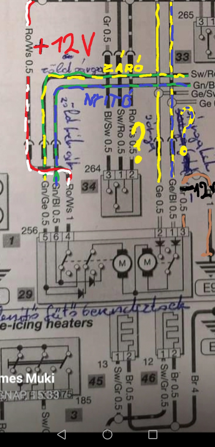

Most már zár jól mindegyik ajtó gomb nyomással, de amíg a kulcs elfordítására villogtatta az indexet, most ezt gombnyomásra nem csinálja. Bocsi a csúnya ákom-bákomért, remélem most érthető az előző hozzá szólásom kérdése. Köszönöm az eddígieket.
Ha mindkét távirányítóval csinálja, és valóban rendben vannak, és a kp zár vezérlő is működik gombbal, akkor az marad, hogy a 433MHz-es vevő panel vacakol. Ha gyári, akkor kicsit nehezebb megtalálni, nem tudom, hogy a te Suzukidban merre lehet. Általában az RF panel egy kis panel a nagyon, és 4-5 lábbal van ráforrasztva. Lehet, hogy ott repedtek el a forrasztások. Esetleg az antenna vezetéke került rossz helyre, ahol nagyon lecsökkent a vétel. Vagy sérült a szigetelése és letestel...
Ezen a rajzon én nem látom az index izzókat. Azokat nem közvetlenül villogtatja a kapcsoló, hanem a vezérlő teszi ezt. Keresd meg az index izzók plusz szálát és forraszd rá! Általában egyszerűen megtalálhatóak a szálak a vészvillogónál, vagy a műszerfal alatt oldalt az első ajtó előtti kis index bejövő vezetékénél. Az azonos oldali indexek párhuzamosan vannak kötve, mindegy melyikre kötöd, mind fog villogni. Csak a 2 oldalit ne közösítsd. Azért van 2 barna szál, hogy külön maradjanak.

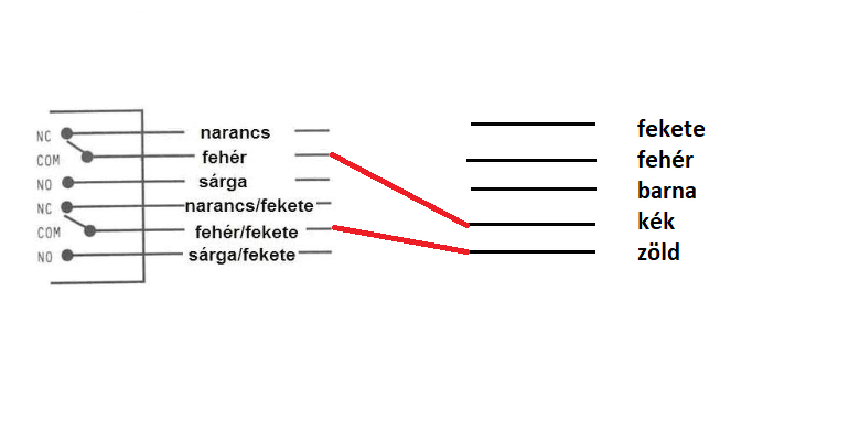

Végigolvastam az egészet. Az az igazság, hogy nagyon okos lettem, de még mindig nem tudom hova kössem az 5 vezetékes motort. Az rendben van, hogy a kék és a zöld a motor. Az én vezérlőmön fehérre és fehér/feketére kell kötni. Ez ebben a videóban is látható: https://www.youtube.com/watch?v=qRDpelJ_5uE Az is OK, hogy a fekete a test, a motor a fehérre és a barnára ad testet a kulccsal történő mozgatáskor. A feketét a COM-ra kell kötni. Melyikre? NC-re és az NO-ra a fehéret és a barnát. Melyik NC-re és melyik NO-ra? Köszönöm a válaszokat!
Ha az autódban eddig nem volt központi zár( se motor, se vezérlő) , akkor azokat a vezetékeket ne kösd sehová. Csatoltam egy képet, a bekeretezett rész alapján kösd a motorokat! A mostani távirányítós, gondolom. A motorban lévő kapcsolókat az eredeti gyári vezérlőre lehetne kötni, ha lenne benne.

Eddig nem volt kp zár, a mostani távirányítós lesz, de nem bánnám, ha kulccsal is menne. (Sárga és sárga/fekete a +-ra, narancs és narancs/fekete testre és ettől működni fog a kulccsal nyitás?)
Értelmetlen a kérdésed. Ha eddig nem volt kp zár vezérlőd, akkor most vettél egy szettet, igaz? Milyet? Nem igazán kell foglalkozni, hogy mit hova, hiszen a gyári kábelköteg csatlakozókkal van ellátva. Az egyik végén levő megy a vezérlőbe, a motoroknál pedig általában vezetékenként van egy kerek csúszósaru. A vezérlőnek adsz +12V-ot és testet, esetleg gyújtást, ha ezt igényli (nem tudjuk). Ennyi a kötés, mit akarsz még kötözgetni?
Szia! A jelolt vezetekek +12V-ra es testre kötésétől fognak menni a motorok! Kulccsal nem fog menni, mert gondolom ez a távirányítós vezérlő nem tud olyat, de tegyél fel egy képet róla. Kulccsal csak úgy fog menni, mint eddig: mechanikusan nyithatod sz adott ajtót. Ekkor nem mennek a motorok. Az 5 vezetékes motor kapcsoló vezetékeit nincs hova bekötni. Azt a gyári kulcsos központi zárvezérlőre lehetne, ha lenne.

https://edigital.hu/autos-kiegeszitok/homasita-405234-kozponti-zar-...767754 Erre kötném a motorokat. Egy 2 vezetékest és egy 5 vezetékest, hogy kulccsal is működjön. A linkelt videón látszik, hogy a vezérlő fehér és a fehér/fekete vezetéke a 2 vezetékes motort szépen mozgatja. (Az eszembe sem jutott, hogy nem tud kulcsos nyitást, hiszen van rajta még 4 kihasználatlan vezeték, ahogy Tomi111 képén is látszik.) Az a kérdés, hogy az 5 vezetékes maradék 3 vezetékét hova kössem, hogy a kulcsos nyitás-zárás is működjön! Azt hittem ez annyira mindennapos probléma annak, aki ilyesmivel foglalkozik, hogy kapok 3 színpárosítást és kész. Ha ez nem ilyen egyszerű, akkor vagy kell vennem egy komplett szettet vagy nem lesz kulcsos nyitás.
Ez egy vezeték nélküli kp zár vezérlő, de nem teljes értékű. Így első ránézésre ez sem tudja azt, hogy ha kulccsal, vagy az ajtón levő gombbal tudd nyitni/zárni. Rajz hiányában ezt nehéz megmondani, de mivel eddig összesen 1 ilyen vezérlőt láttam, valószínűleg így van. Ezek inkább arra készültek, hogy egy vezetékes kp zárat (ami pl. az autó gyárija) vezeték nélkülivé tegyél. Ezzel nem közvetlenül a motorokat vezérled, hanem a régi vezérlőt, így minden funkció működik. Ha ezt magában rakod be a motorokkal, akkor csak a távirányítóról fog működni, a zárral mozgatva nem. Tehát feleslegesek lennének az 5 vezetékes motorok.
Summázva, fogalmazd meg úgy a kérdésed, hogy átgondolod, mit is tudunk mi meg abból, amit leírsz nekünk. Mert ahogy most kezdted, abból igen nehéz lett volna bárkinek hathatósan a segítségedre lenni... Megteheted azt is, hogy nem csupasz motorokat veszel, hanem egy vezetékes kp zár szettet és akkor már az általad linkkelt vezeték nélküli vezérlővel összekötve minden funkció elérhető lesz. A segítséghez akkor is kérnénk egy rajzot, mert bár vannak alap színek, a gyártók egyedi kiváltsága, hogy ők miként élik ki a színek iránti vonzalmukat. A Homasitás vezérlőhöz én nem találtam a neten semmi bekötést, még a saját oldalukon sem. Forgalmazunk belőlük, de pont ilyen pl. nekünk sem volt még. Vagy olyan komplett szettet veszel, ahol egy erre alkalmas vezérlő van motorokkal, kábelköteggel és távirányítókkal. Egyébként külön-külön sem jönne ki olcsóbban, sőt... A hozzászólás módosítva: Jún 8, 2021
