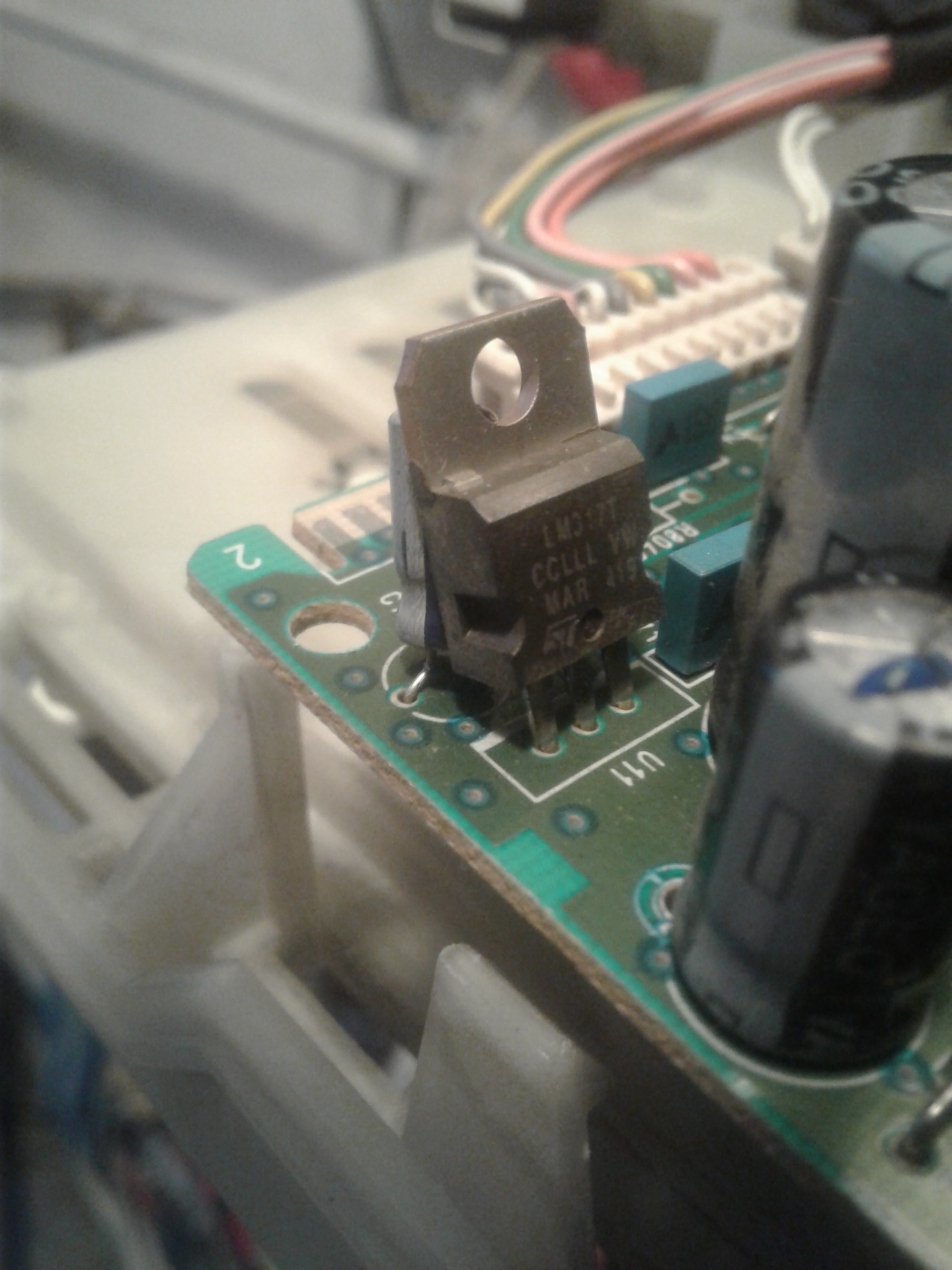

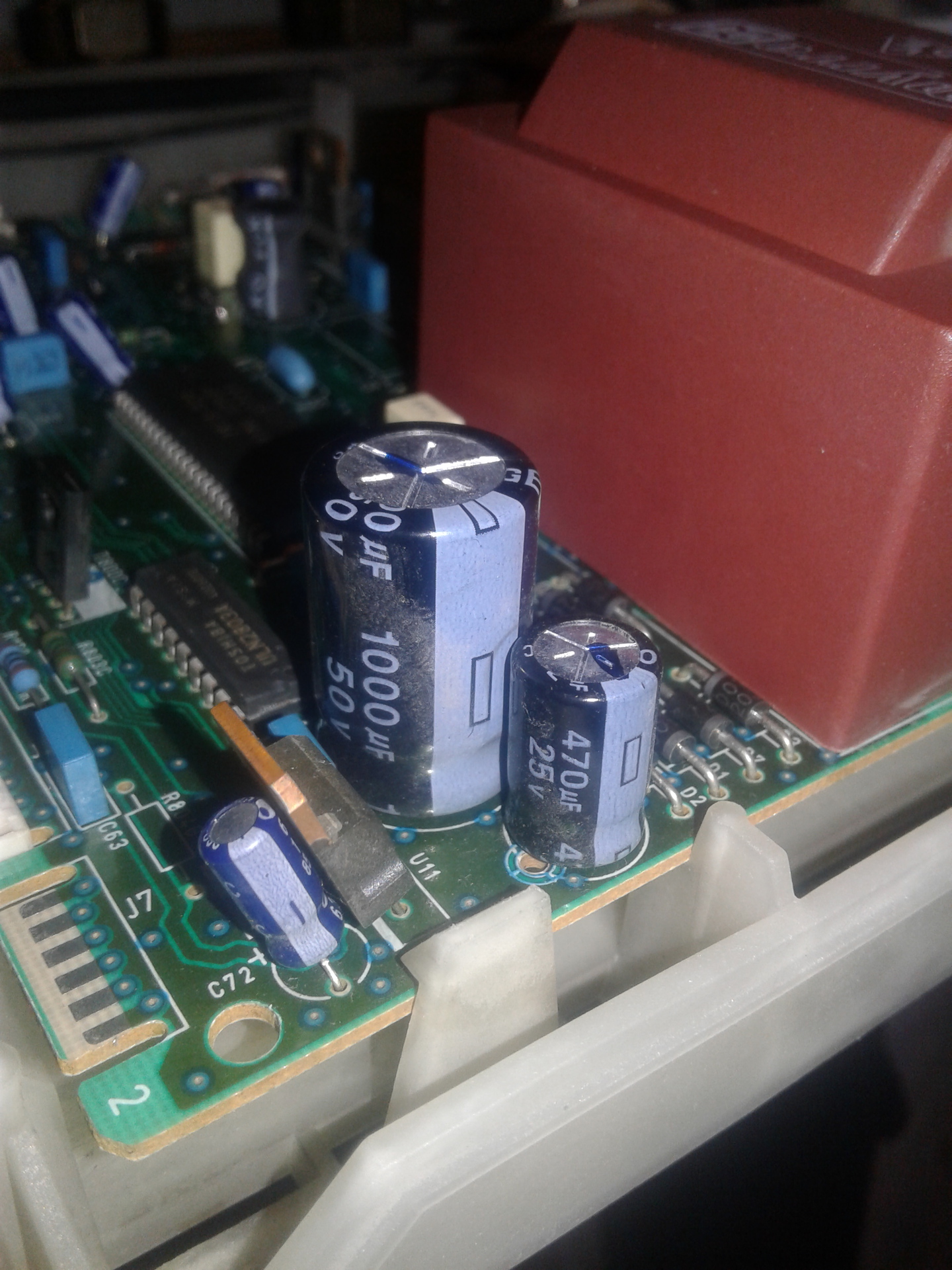

(#) tiop válasza moele hozzászólására (») Okt 10, 2021 /
Sikerült mérnem pár dolgot de nem vagyok benne valami gyakorlott,nem is igazán tudom mit mértem meg egyáltalán.
Ami biztos hogy a trafóból egyik oldalon 25V,a másik oldalon 9V.A graetz hídaknál az egyiknél 3,8V a másiknál 11,5 V mértem,nagyából eddig jutottam.

(#) moele válasza tiop hozzászólására (») Okt 10, 2021 /
Üdv !
A diódák után az elektrolit kondenzátorokon mérj és a 7805 után.
A 3.8 V= az kevés és a 11.5 V= is.
Van a panelen 3 db relé (barna) azok hány voltosak ?
A két elektrolit kondenzátor hány mf-os ( mi van ráírva ?)
Itt van a két kondi.1.:nagyobb 1000mikrofarad 50 volt, 2,:kissebb 470mikrofarad 25volt.
A nagyobb kondin 32voltot,a kissebb kondin 7,5voltot mértem.
A relék 24voltosak.
A 7850 nem találom nem találom nem tudom mi az.hol keressem.
7805 stab. a kondi után van ami látszik is a képen .
A lábán 5 V-ot kellene mérni.
A C72 kondin mennyi a feszültség ?
17,8 volt
Az U11-el jelzet stab-on mennyi a feszültség, mi van ráírva ?
A két szélső között 16,5 volt,a bal szélső és a középső között 1,2volt,jobb szélső középső között 15,5 volt.
(#) Gafly válasza tiop hozzászólására (») Okt 10, 2021 /
Ha jól mértél, akkor LM317 esetében ez nem OK. De nem a stabilizátort gyanúsitanám, hanem valami "leszivja a tápot utána".
(#) tiop válasza Gafly hozzászólására (») Okt 10, 2021 /
Háromszor megmértem mindig ez jött ki 1-2 tizedníi eltéréssel.
Akkor keressél egy testpontot, mondjuk a legnagyobb fólia, ahova legtöbb nagy elkó csikos fele van forrasztva. Ahhoz képest mérjél feszültséget a lábakon. De igazán a középső/hűtőzászló az érdekes.
Balról jobra 16,2V 17,5V 31,5V
(#) ripo05 hozzászólása Okt 10, 2021 /
Üdv,
Van egy régi Radi TX 23, ami a következőt csinálja. A nyomás a mutató szerint 2 bar. Viszont se a fűtés, se a melegvíz nem mükődik. Ha a feltöltő szelepen keresztül engedek bele vizet akkor kb. 1-2 liter után beindul. Viszont, ahogy fűt vagy megnyitom a melegvizet, a túlfolyó szelepen jön is ki a víz. Ha elzárom a feltöltést akkor kb. még 1-2 percig megy aztán megáll. Mintha nem lenne benne elég nyomás, akkor csinált régen ilyet. De a műszer 2 bart mutat és ugye jön ki a víz is belőle. Ha nagyon lassan hagyom hogy töltődjön, akkor működik, csak nem tudom ezzel nem ártok-e neki. Mivel nem értek hozzá, mindenképp hívok hozzá szerelőt, de hátha tudja valaki mi lehet a baja, mire számíthatok.
31.5 V a bemenet 16.2 V vezérlés 17.5 V a kimenet . Ez így nem jó 24 V- nak kellene lenni 17.5 V helyett. Szerintem a relék azért nem tudnak stabilan behúzni.
A hozzászólás módosítva: Okt 10, 2021
(#) VIM válasza tiop hozzászólására (») Okt 10, 2021 /
Van még egy fesszabályzó ott a relék előtt "U2" van írva a panelra és az is hűtőzászlós és hűtőbordával ellátott stabilizátor volna? Ott mit lehet mérni annak a kimenetén?
(#) tiop válasza VIM hozzászólására (») Okt 10, 2021 /
Ugyan úgy mérjem ahogy Gafly javasolta?
balról jobbra 32volt 17,5 volt 16,3volt
