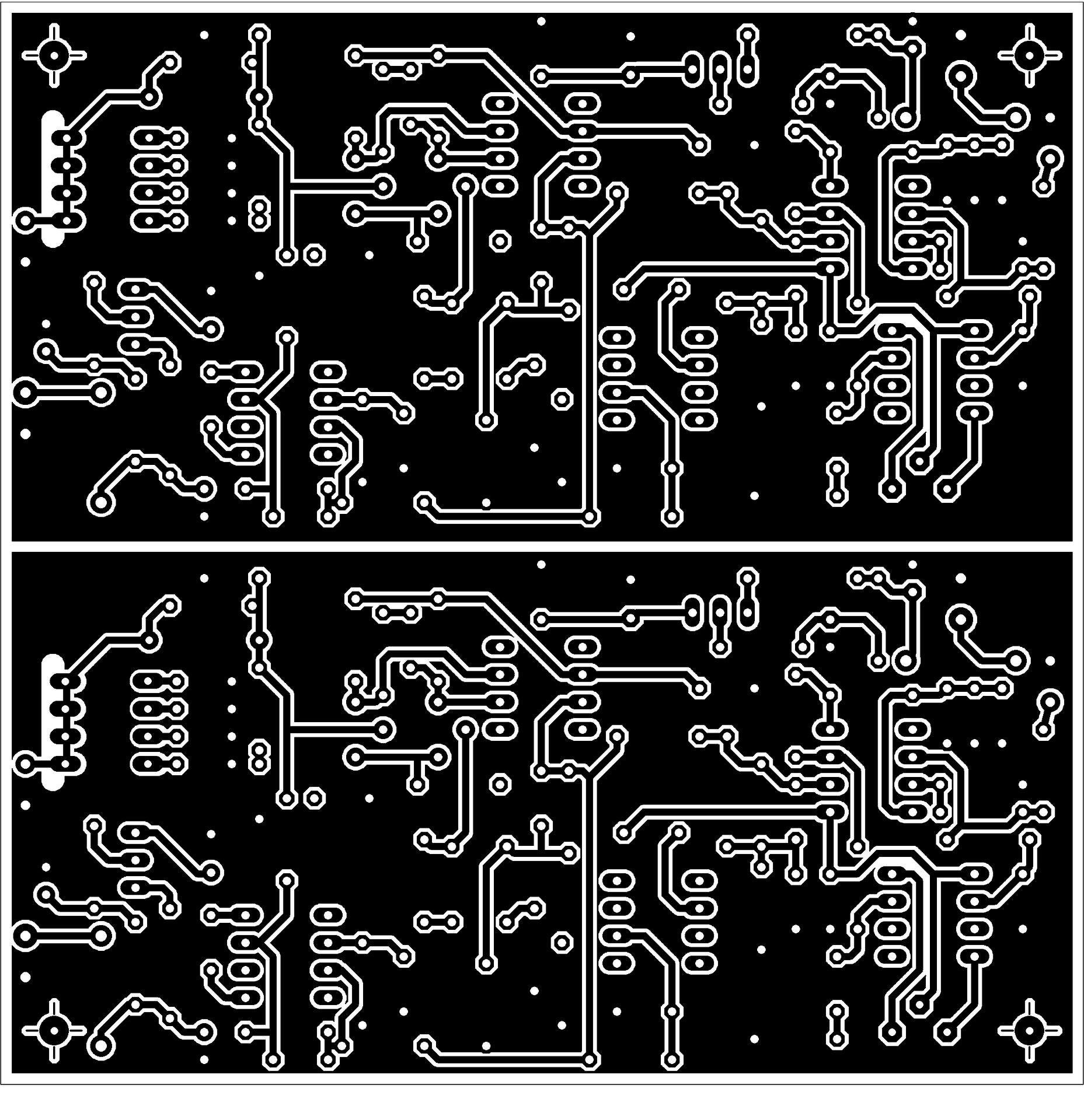

Készítettem egy JLCPCB "ready" változatot. Egyetlen kompromisszumot kellett kötnöm: az eredeti kapcsolásban lévő O4 és O5 helyett kettős műveleti erősítőt használtam. És bár a kapcsolási rajzon még OPA2134 van, én LM4562-t raktam be, illetve, ha megérkezik az LME49720, azt még szintén kipróbálom (IC-k foglalatban).

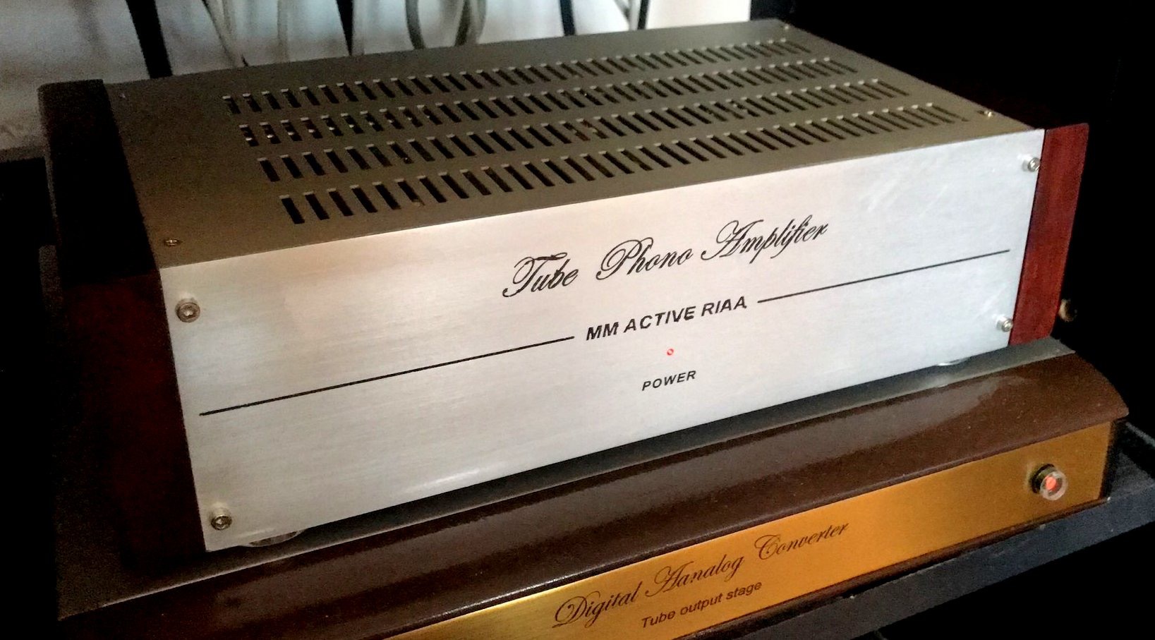

Látom, ezen irományod egy újabb vita indítására szolgál csupán, de ha gondolod, van időd, energiád, gyere el Hódmezővásárhelyre hallgatózni egyet..
Teljesen elektroncsöves rendszer, a dac, előerősítő, RIAA korrektor és a végfok is.
40W-os teljesítmény környékénél van 0,1-0,2% torzítás.
Nem vagy tisztában a különböző működési elvű elektroncsöves erősítők torzítási adataival, csak ezért beszélsz itt 1%-os torzításról.
Ez igaz egy együtemű(SE) erősítőnél, itt lehet 2-3% torzítás is már 2W körül is.
Ellen ütemű erősítő esetében(PP) már igencsak más a helyzet, ott 0,..%-ról beszélünk, megfelelő kapcsolástechnika és beállítás mellett.
Rábeszélni senkit nem fogok, mivel saját magam építettem a rendszerem, tudom mennyibe kerülnek az adott alkatrészek, azonban mielőtt leszólsz egy "elavult" technikát előtte érdemes kicsit tájékozódni, fülelni egyet kettőt, hogy vajon miért is van ekkora rajongótábora a csöves cuccoknak.
Megsúgom, nem csak érzelmi/látvány elemek miatt, szimplán másképp szólnak ezek a dolgok, kellemesebb hallgatni, sokan ezt preferáljuk, nem a 0,00000%-nyi torzítási adatokat.

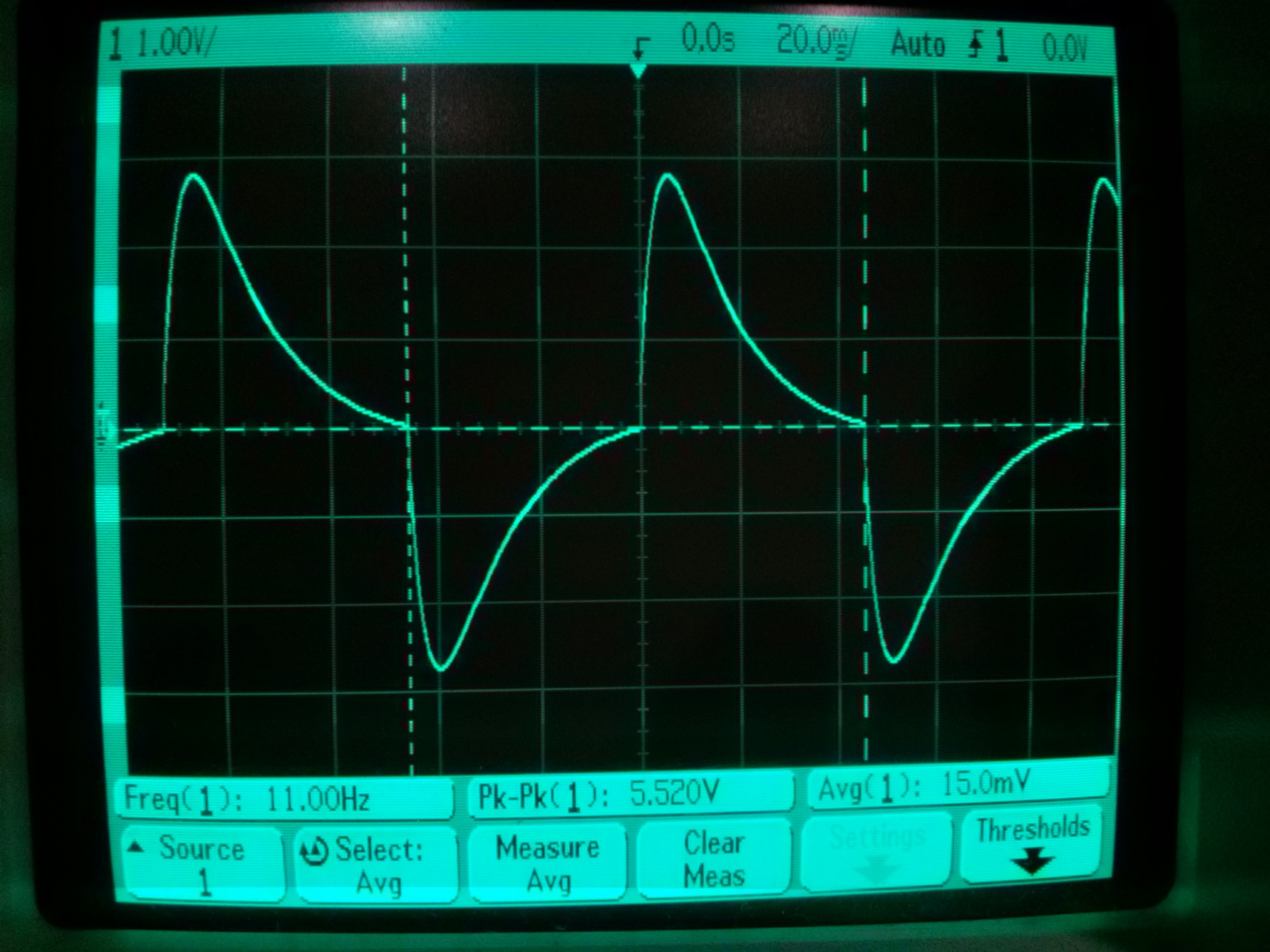

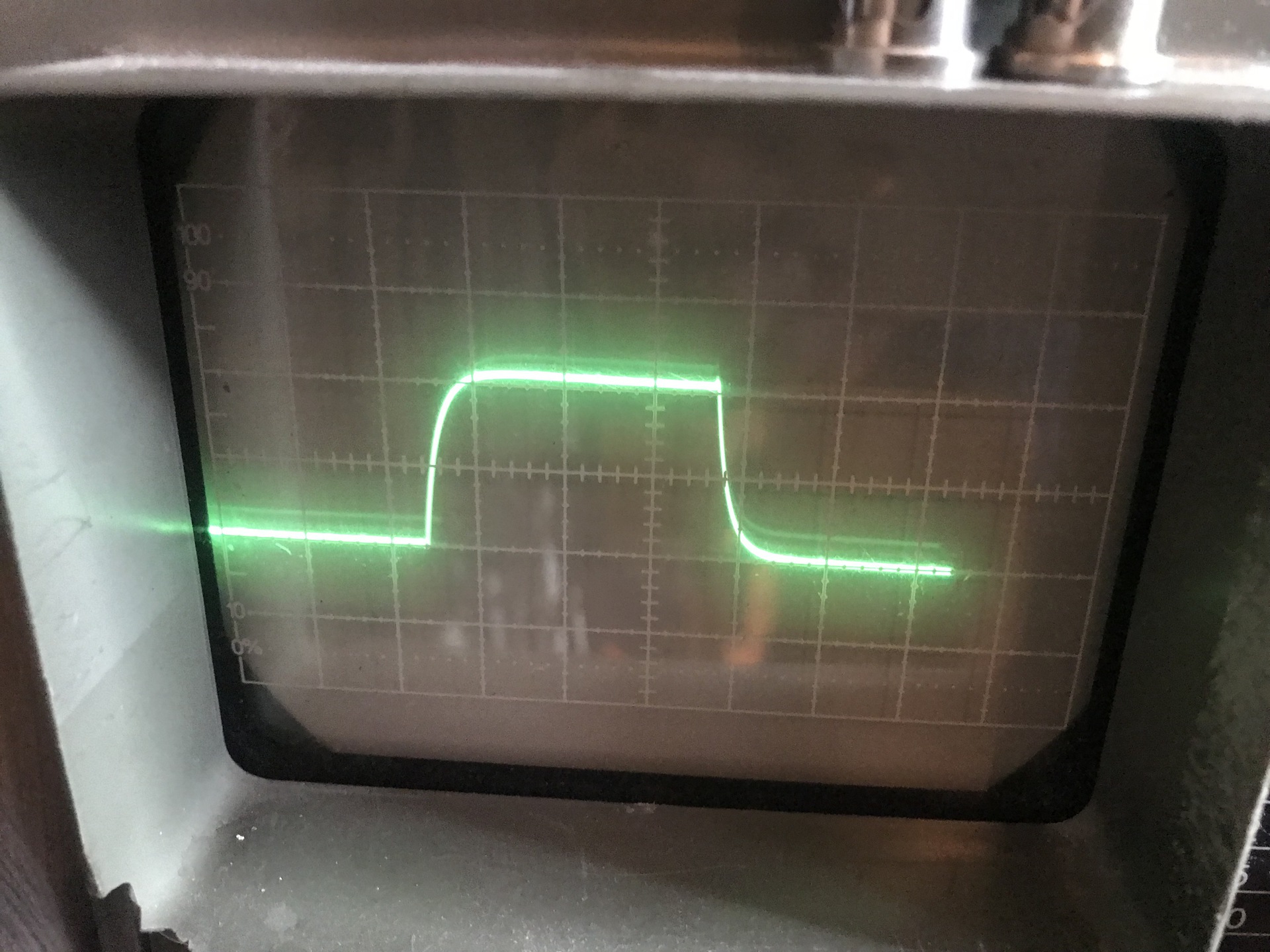

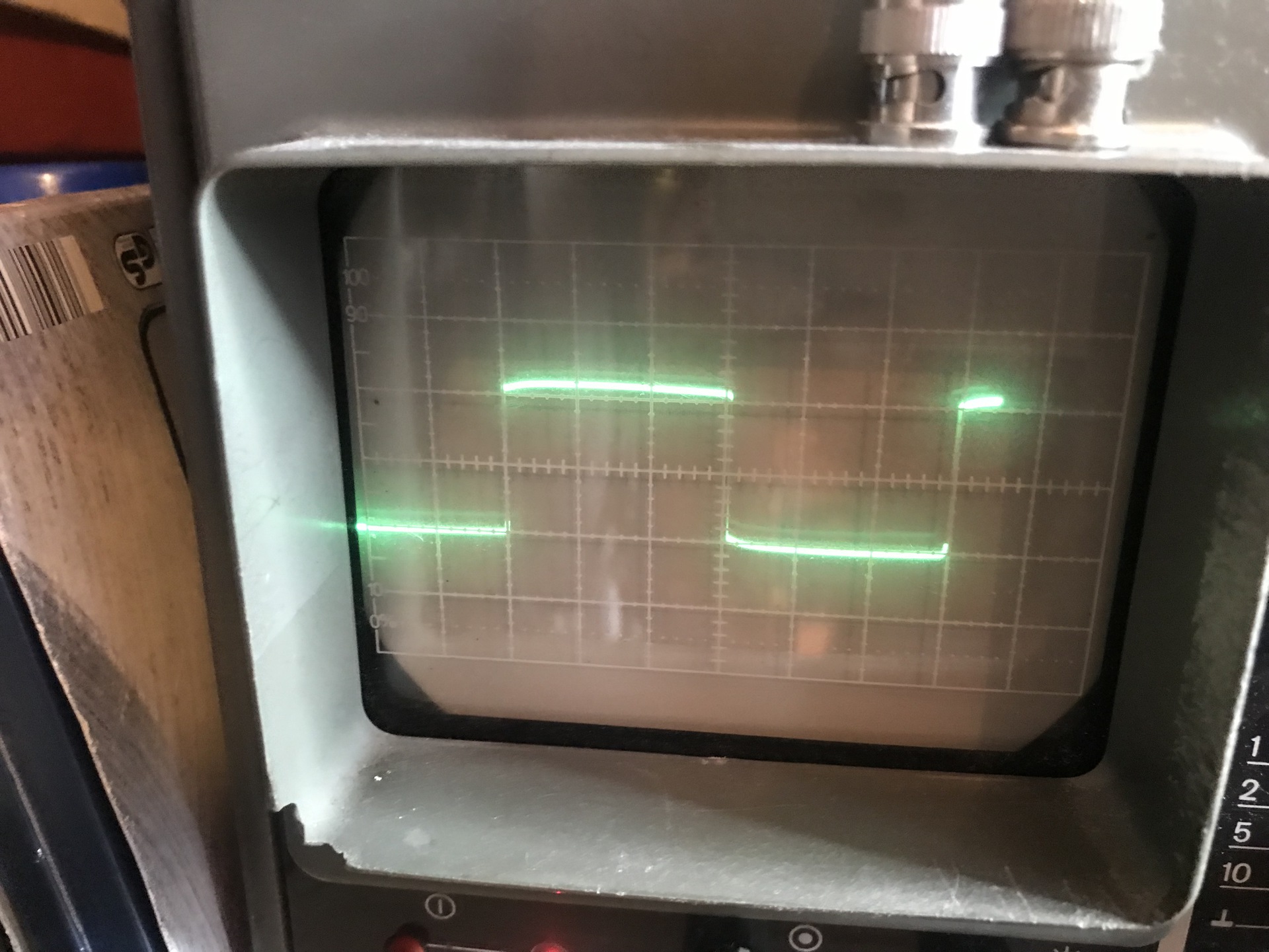

Elméleti okoskodások utan egy kis gyakorlat.
Néhány hete készítettem, mérve, meghallgatva is jól teljesít.
Eddig próbált felvezetős korrektorom lealázza.
Négyszög 50Hz, 1kHz, 20kHz
4mV bemeneti szintre, 750mV kimeneti eff. feszültség, kimenete jol terhelhető.

(#) Suba53 válasza CHZ hozzászólására (») Ápr 9, 2022 /
Nagyon szép, nem csak a jelalakok, de a kivitel is. Gratulálok!
(#) CHZ válasza Suba53 hozzászólására (») Ápr 9, 2022 /
Anti RIAA beillesztésével mindig végig mérem, jól megmutatja az átvitelét és a korrekciós tagok pontosságát. Mindenikinek javaslom ezt a mérési módot…
Ha túlövést, vagy tetőesést tapasztalok meg sem hallgatom, már tudom hangja sem lesz jó.
Elnézést, négyszöges mérések sorrendje megkeveredett, de értök be tudják azonosítani igy is.
A hozzászólás módosítva: Ápr 9, 2022
(#) Karesz 50 válasza CHZ hozzászólására (») Ápr 9, 2022 / 5
Tényleg szép. Gratulálok! Annak ellenére, hogy idegenkedem a csövektől mindig is tetszettek a munkáid.
A félvezetősömnek nincs ilyen jó mély átvitele. Szándékosan.
