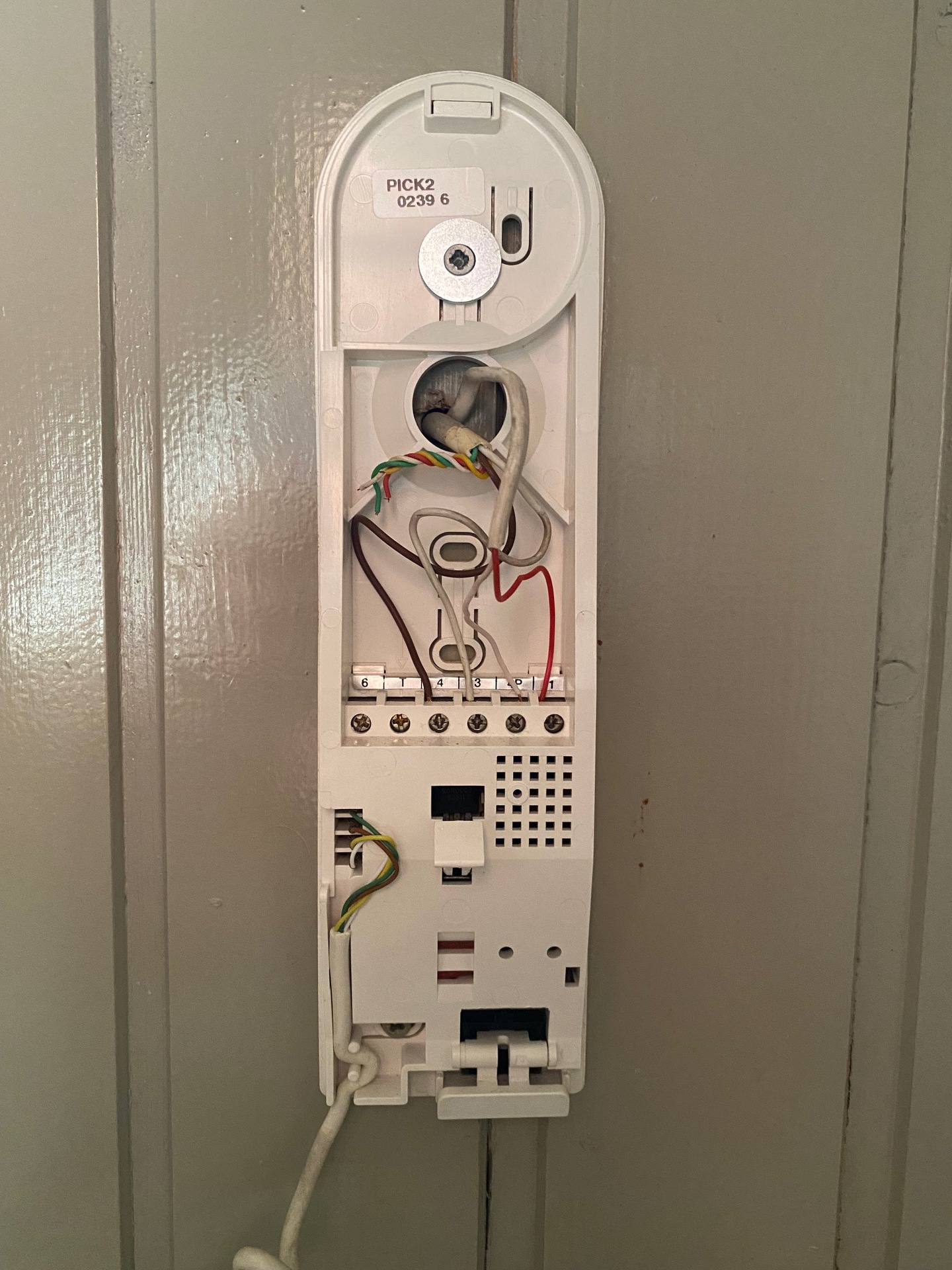

(#) uniman válasza Peetee hozzászólására (») Jan 30, 2023 /
A jumperekkel nem állítottad be a lakás "hívószámát"...legalábbis az itteni fotókon nem azonosak.
(#) Peetee válasza uniman hozzászólására (») Jan 30, 2023 /
Bocsi, azt beállítottam (128+8+4+2+1) csak a webshop fotóját küldtem véletlenül el ide az új készülékről.
De az ugyanúgy néz ki (a jumpereket leszámítva), a BR kapocs is ugyanúgy hiányzik.
A hozzászólás módosítva: Jan 30, 2023
Ha mindent jól kötötttél be, + a plusz (mérve is a vezetéken)...meg aztán a régi működött is így...akkor passsz!

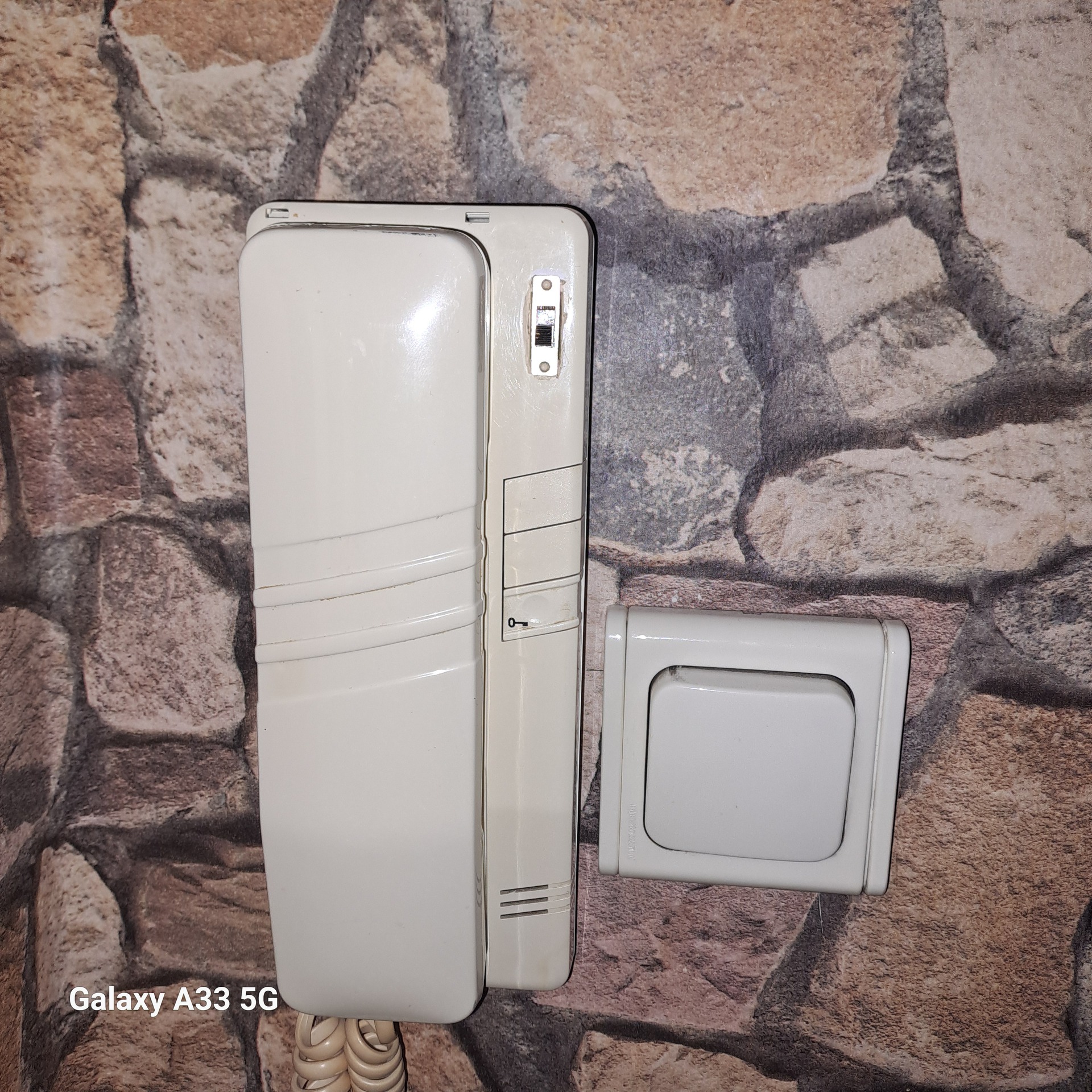

Szeretném kérni a segítségeteket egy témában, amely kicsit bosszantó és ráadásul amatőrként megoldhatatlannak tűnik számomra.
Csatolok egy képet, amelyen látszik egy kőkorszaki kaputelefon.
Nincs vele nagyobb gond, ha csengetnek szól, viszont az alsó, kapunyitó gomb elfáradt az idők során.
Már ezt a készüléket is pult alól kaptam annó egy nagyon jó fej boltostól - INGYEN! - mert úgy sem tudta volna eladni, ez pontosan az előző készülék mása, mely szintén az alsó kapcsoló hibája miatt lett nyugdíjazva.
Azt szeretném kérdezni tőletek, hogy van-e lehetőség kivezetni egy külön kapcsolót, ami nyitja a kapu mágneszárját? Vagy ez halva született ötlet? Kényelmesebb is lenne, beszélni úgy sem szoktunk a telefonnal, csak a kaput nyitogatjuk.
Köszi előre is a jótanácsokat.

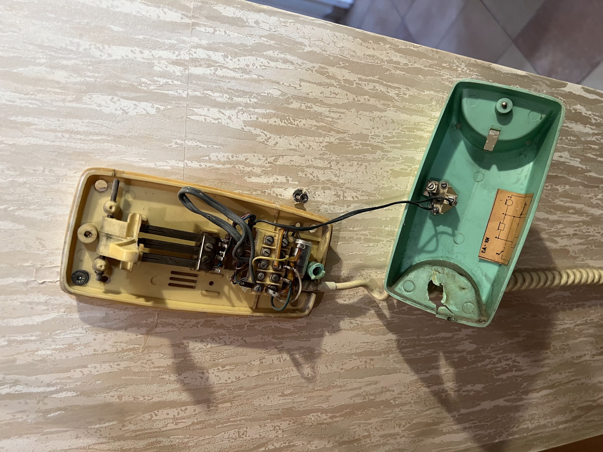

Vettem panellakast és kaptam vele egy vacak kaputelefont.
Sikerült kideritenem hogy valami tesla márkájú.
Akár hogyan probálom ki bogozni mi is lehet a hiba lent a kapunál OFF felirat jelenik meg, majd bontja a hívást.
Új kapu telefon kel?
Vagy meg furták a vezetéket valahol?
Tudna nekem segíteni valaki hasznos tanácsal?
Köszi

(#) uniman válasza misike hozzászólására (») Jan 27, 2024 /
Pont olyan kell, mint amilyen a többi lakótársnál működik...át kell menni a "szomszédolni". Meg persze nem ártana a bejárati készülékről pontos adatokat megadni.
A TESLA is nagyon szuperül működött több százezer lakásban...sokban még a mai napon is. Akár a Havanna lakótelepen...

(#) misike válasza uniman hozzászólására (») Jan 27, 2024 /
Honnan tudod hogy Havannán lakom? XD
Szomszédnál codefon típus van
Veszek majd egyet azt kipróbálom!

(#) kalmi.kalmi válasza misike hozzászólására (») Jan 29, 2024 / 1
Hibás elkötés is lehet. Nézd át ! Itt a rajza !
A hozzászólás módosítva: Jan 29, 2024
A 6-os és az 3-as a bejövő vezeték... És az 1-est össze kell kötni (rövidzár !)a 6-ossal !
