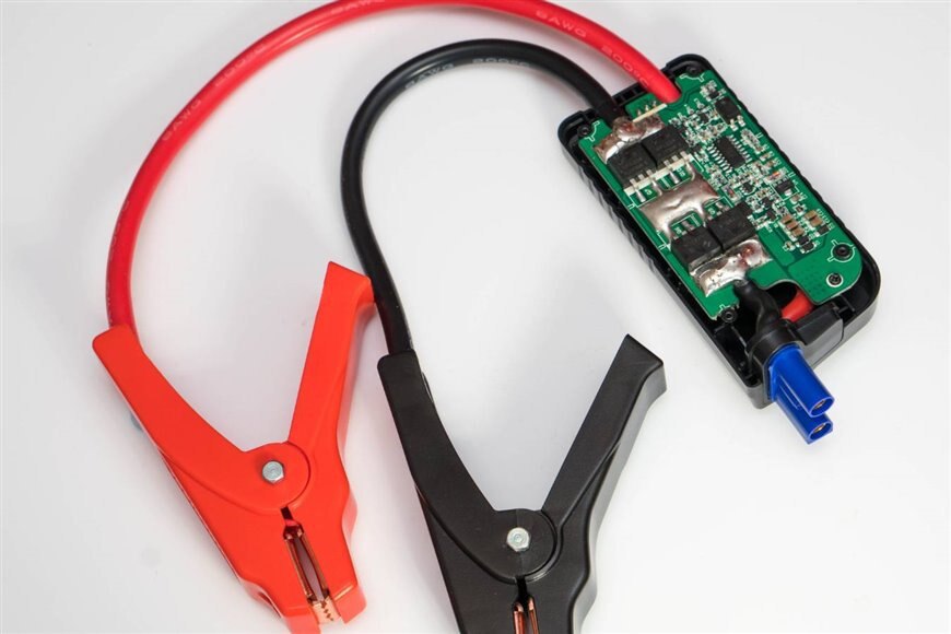

(#) Atis57 válasza uniman hozzászólására (») Szept 24, 2024 /
Igen ilyet kell megvenni . Bár az energiaigényen ez sem tud változtatni , ezért ebből is a 10Ah/120Wh -nál nagyobb kellene.
Az emlegetett 78Wh -s esetleg 1 napra elég.Mert ez sem sül ki Nulláig , másképpen kb a 80%a használható fel a ráirt értéknek.

(#) szs válasza somitomi hozzászólására (») Szept 24, 2024 / 2
És még azt nem szeretik az indítóakkuk (sem)
A mai indítóakkuk pár másodpercig nem bánjak, ha akar közel 100A is megy belejük (szépen, és GYORSAN csökkenve az), de a bikázás utáni közel egy óras, (de volt már, hogy a 11V-ra merült akku többórás, 100 km utan sem volt szinten), na azt nagyon nem szeretik. Minél több ilyen indítás, gemerátorról töltődés, annál rövidebb lesz az élettartama.
A kérdező is ezért szeretné inkább szintentartani valahogy.
Csak az a powerbankos ötlet nem jó hozzá.
Fentebb íták is: nem elég a Wh-kat összehasonlítni, (névleges) 12V-on nem ugyanannyi amper az, ha eleve egy 5V-os powerbankból indulunk.
Én ha az ő cipőjében járnék, és tényleg szükséges az autót fenntartanom, (sok oka lehet rá, ezért mondtam, hogy "nem foglalkozom tovább ezzel"), akkor vennék egy molnárkocsit (nekem mondjuk van is), vagy egy banyatankot, amiről leoperálnám a szatyrot, aztan begurítanám leálláskor a liftbe (ahol van 7. emelet, ott van lift), és feltenném a lakásomban a fenntartó kis töltőmre. Az 1A alatti is lehet, házilag összehozható.
Gyorscsatlakozót az akkuhoz árulnak.
Ez az életképes megoldás az esetében.
