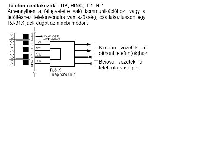

Üdv Mindenkinek!
Egy csatlakozót keresek amin a telefonos riasztás valósul meg. Rj31x a riasztós neve, de ilyet sehol sem találok.
Tudna valaki segíteni hogy mi a hétköznapi neve ennek a csatinak vagy hol lehet ilyet venni??
(#) dkarcsi73 válasza Félix123 hozzászólására (») Okt 26, 2008 /
Szia !
Mit értesz azon, hogy :
"amin a telefonos riasztás valósul meg" ??
(#) Félix123 válasza dkarcsi73 hozzászólására (») Okt 26, 2008 /
Az Rj31x csatlakozó ami a felügyeletre kommunikál.
Kell oda túró, a bejövő telefonvonalat bekötöd "TIP és a RING" sorkapocsba az elmenő vonalat pedig a "T-1 és az R-1" sorkapocsba. Ha kommunikálni akar a központ akkor elveszi a vonalat a többi készüléktől.
