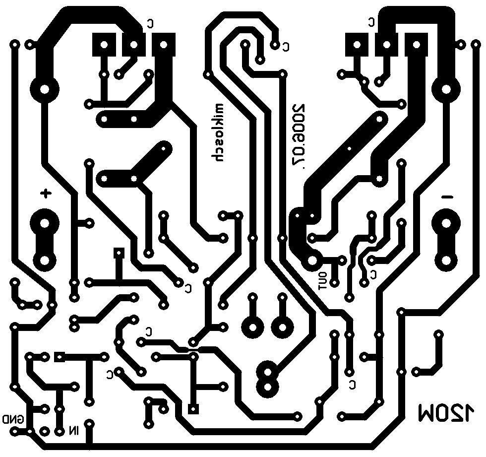

Idézet: „a progival nem nagyon tudom belőni a pontos méretet, csak az arányokat tartottam meg, utána már...” megnézed pl a t7-es tranyó lábtávolságát akkor addig csökkented a beszúrt képet még el nem éred az adatlap szerinti méretet.. Idézet: „lehet kicsinyíteni, nagyítani, nem?” lehet nyomtatásnál dpi-t lejjebb veszed szentem.. kérdéses nem -e lesz pixeles... Idézet: „hogyan lehet a progival fekete-fehérben elmenteni a rajzot?” ha magyar, akkor tudok segíteni... (menü)Opciók / Szín definiálás / itt állítod a kivánt színt.., de asszem az "user 1" az a fekete fehér.. (az 'oldal_2' és a 'háttér' kell neked nézni..) üdv
köszi, így sikerült!
a méret gondod úgy oldom meg, hogy word-ben gyomtatom ki, és oda képként szúrom be, és már belőttem a méretet! a tökrözéssel nem foglalkozok, mert fotóeljárással fogom megcsinálni, és így pont jó! Ha át akarnám méretezni az egész panelt, akkor kezdhetném előről? berakom a jelenlegi lay-t, akinek van kedve, alakírsa át normál méretre, és ha elszórakozott vele, legyen szíves elküldeni nekem!
felteszem word dokumentumban a panelt, így más csak nyomtatni kell! A méret be van állítva!

Megcsináltam a panelt eredeti méretben, így nem kell semmit sem változtatni rajta!

Nembiztos hogy belefér a nyák mérete a demós EAGLE-mba !?
sikerült megépítenem az erősítőt, két panelt csináltam, az egyik marhára melegszik, és nem tudom, hogy miért, a nyugalmi áram a + oldalon mérve 60mA-re állítottam be! Bár lehet, hogy azért csinálja, mert a BC548 helyett (ami követi a tranyók melegedéséhez a munkapontot), oda BC107-et tettem, és nem szereltem közvetlen a bordára.
attól is melegedhet, hogy túl nagy a nyugalmi áram?
Iden. Attól is. Az oldalon 40-50mA-t javasolnak, +-45V UT mellett...
Mekkora a nyugami áramod? A T1 és T2-nek azonos paraméterűeknek Idézet: kell lenni. „(komplementer pároknak)” Ezeket összevállogattad?

az oldalon én úgy olvastam, hogy 50-80mA-re kell beállítani a nyugalmi áramot, és én 60mAre állítottam be, de viszon a nyugalmi áram követő tranyó nincs a hűtőbordára szerelve, mert BC107et használtam helyette, és azt nehéz leszigetelni, és szigetelés nélkül meg nem akarom a hűtőbordára szerelni a fém tok miatt, ráadásul a fém tok a kollektorral van egy potenciálon..
A tranyókat sem válogattam párba, csak beraktam amit kaptam a boltban!
Igazad van! Tényleg 40 - 80mA!
A T3-mat mindenképpen ki kell cserélned BC548B-ra! ( Vagy ezzel megegyező paraméterűre. ) Mert ez állítja be a TIP tranzisztorok munkaáramát. Tulajdonképpen ez védi a végfokot a HÖMEGFUTÁS-tól, és ezért kell a jó termikus kapcsolat is. [link=http://www.hobbielektronika.hu/lexikon/homegfutas.html] Idézet: [/link]„ Hőmegfutás (termikus megfutás). Elektromos és termikus folyamatok egymásra hatása révén végbemenő jelenség, elsősorban félvezető eszközökben. Az eszközben keletkező disszipációs teljesítmény megnöveli annak hőmérsékletét, a hőmérséklet növekedése az átfolyó áramot, s ez újra a disszipációs teljesítményt. Ha az így létrejövő hőmérsékletnövekedés nagyobb, mint a kiindulási hőmérsékletnövekedés, a folyamat önmagát erősíti, s végül túlmelegedés miatt az eszköz tönkremegy. Ellenkező esetben egy magasabb hőmérsékleten hőegyensúly áll be. Lásd még: - félvezető eszköz - disszipációs teljesítmény ” A T1 - T2 párbavállogatása, szerintem a torzítást csökkentené. De a vállogatás nélüli tranyókkal is éledni kell az erősítőnek.
