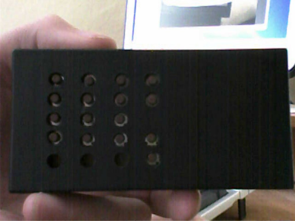

Szevasztok!!
itt van pár kép a távirányítómról. nagyon jól megy csak a bázist kell összeraknom és kész
