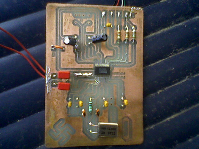

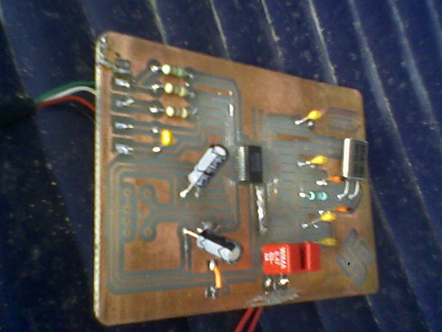

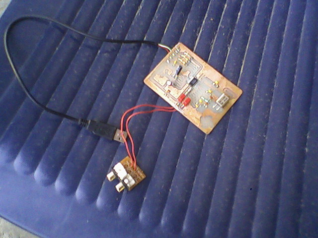

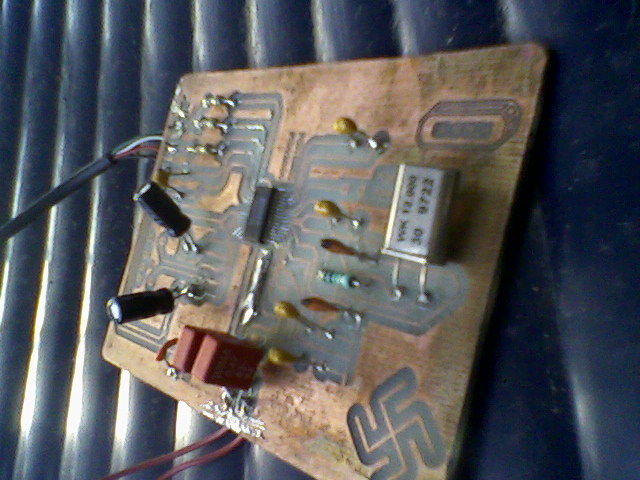

Hy All!
Megépítettem én is ezt a DAC-ot rádugtam USB-re felismerte feltette minden, deh csak ijen furcsa hangokat add ki magából de zenét nem
Ha valaki tudja mi a gond szivesen várom a javaslatokat nagyon köszönom előre is

(#) Novak válasza wir12 hozzászólására (») Márc 24, 2009 /
Ha a PC nem ismeri fel, de szól, hogy nem ismerhető fel, akkor az az esetek 90 %-ban forrasztási hiba (érintkezési probléma) szokott lenni. Ilyenkor forraszanyag nélkül, csak a meleg pákával még egyszer "nyomkodd" végig kellő erővel az IC lábait. Így a korábban esetleg nem érintkező lábakat beforrasztod, és jó eséllyel megszűnik a hiba.
Tudom, hülye kérdés, de az USB két adatvezetékét nem cserélted fel? Próbáld meg őket megcserélni, hátha az a baj. Tönkre nem teszed vele, max megint kiírja, hogy nem ismeri fel.

A szakoktatóm forrasztotta be nekem neki sokkal nagyobb a tapasztalata van azért bíztam rá egy óráig pepecselt vele megnéztük a forrasztás az szerintem tökéletes de majd megpróbálok mindent (hozzáteszem a szakoktatóm egy régi német forrasztóállomásal és jóminőségű ónnal csinálta folyasztószer és ónharisnya nélkül nagyon profi a tag ) És az nem lehet a gond hogy én PCM 2904-hez terveztem NYÁKot és 2902-et raktam be helyete? csak a 24-es lábon a Test0-át nem kötöttem a DGND-re. A kondenzátorok értéke/tipusa miatt nem lehet a probléma? Mert a PCM 2904-es és a gyári PCM 2902E kapcsolási rajz között van egy kis különbség.
(#) Novak válasza wir12 hozzászólására (») Márc 25, 2009 /
Igazából a PCM2902-t és 04-et ugyan úgy kell bekötnöd, megnéztem. A PCM2902 24-es lábát is tessék csak bekötni a földre (DGND-vel együtt).
Aztán ha ez sem segít, akkor tényleg menj végig még egyszer a lábakon egy pákával, ón nélkül. Nem tudom mennyire profi az oktatód, de nekem úgy 5-6 perc alatt megvan az IC beforrasztása, 4000 Ft-os pákával, szintén harisnya, külön folyasztószer és forrasztásgátló lakk nélkül
Képet esetleg nem tudsz felrakni, lehet hogy sokat segítene (jó minőségű kép).

(#) wir12 válasza Novak hozzászólására (») Márc 25, 2009 /
Okés értettem nekem már felismeri a gép és stabil mert a gép hátába egy 2.0-ás kapuba dugtam és nem írta ki többé hogy ismeretlen eszköz képet tudok felrakni de nem hiszem hogy jó minőségű lesz de a Samsung E250 viszonylag jó képet csinál sok fénynél főleg természetesnél Szóval nem kell vennem több ezer forintos forrasztóállomást elég egy sima páka ha ügyes az ember igaz?
Egész biztosan nem az volt a baj, hogy USB 1-es aljzatba dugtad, mivel az IC eleve USB 1-es, nem pedig 2-es. Akkor könnyen lehet, hogy a gépeden kontaktos az aljzat.
De örülök, hogy működik. Bár a horogkereszt nem gyenge rajta.
Öregem most csoda történt Zenét akartam halgatni és nem kapott jelet a keverőm csönd volt rádugtam az RCA-t a cuccra és szól nagyon jó hangal A szakoktatóm el is nevezte a panelom fasiszta panelnak Azért köszönöm midenkinek
