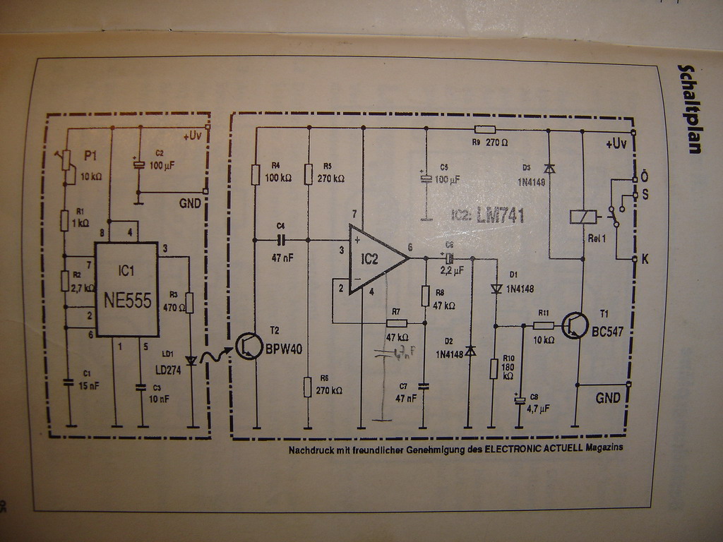

(#) Ricsa hozzászólása Okt 18, 2006 /
Már átnéztem egy csomó topikot ilyen ügyben, de nem találtam egyértelműt.
Szeretnék egy olyan fénysorompót építeni aminek ha az útjába kerül valami, mindjuk egy hangszóró elkezd csipogni, vagy felvillan egy led. kapcsolási rajzot szívesen elfogadok (ha lehet egyértelműt ). Válaszaitokat előre is köszi
(#) mosomate válasza Ricsa hozzászólására (») Okt 18, 2006 / 4
Ezt nézted már? infrakapu
Ha jól vettem ki a rajzból, ez egy olyan áramkör, ami akkor ad négyszögjelet a LED-re amikor nincs az útjába semmi, de szerintem egy olyan relével, ami akkor zárja a rákapcsolt áramkört amikor nincs áram alatt, megoldható!
Sok szerencsét!

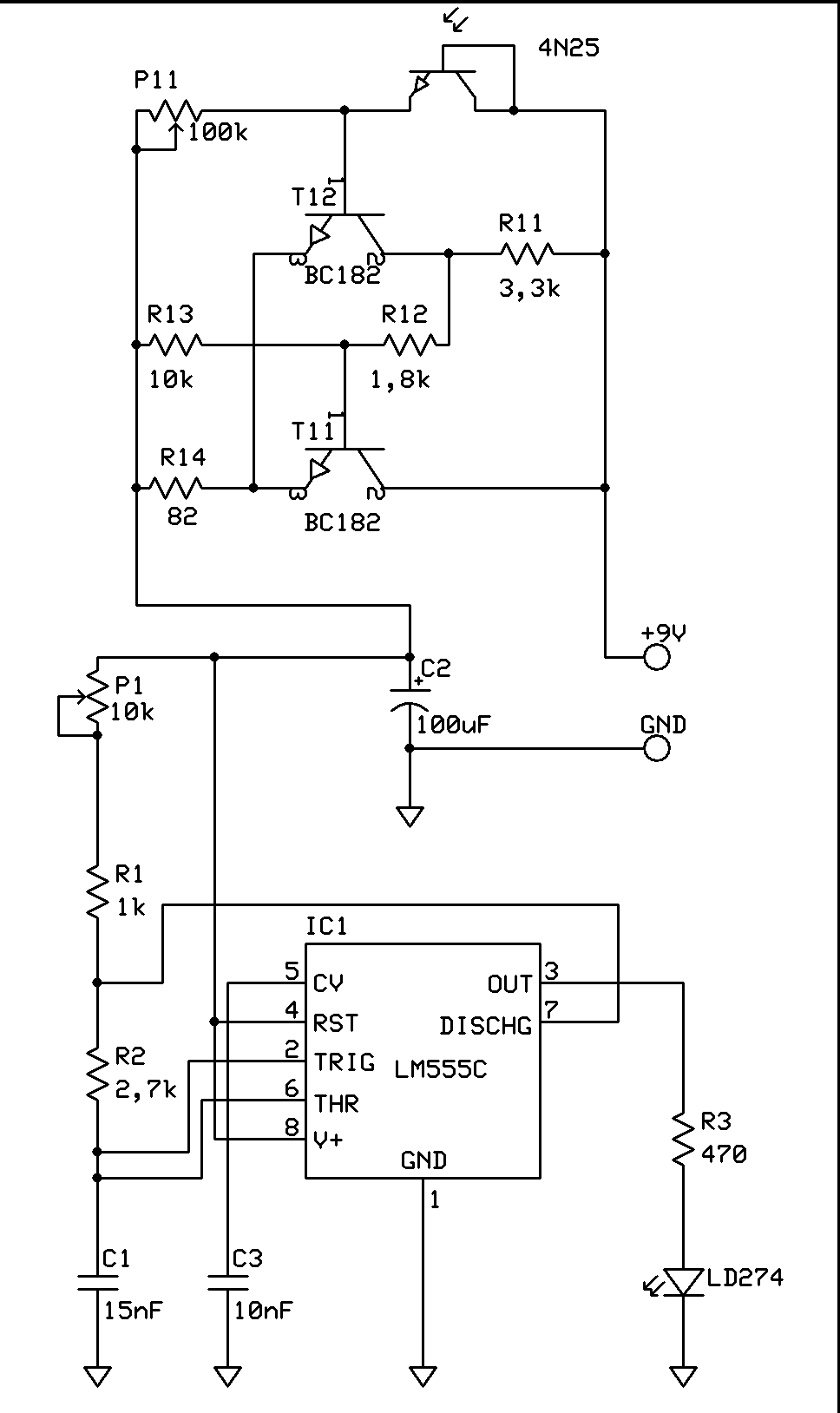

(#) wasawski hozzászólása Okt 29, 2007 /
Én valahol itt a fórumokon(nemtom hol) találtam egy kapcsolási rajzot infrasorompóról! EZt én megpróbáltam összeépíteni egy alkony kapcsolóval! Ezekkel én egy szobában a láblámpákat akarom vezérelni! Ha világos van a szobában, a láblámpák kapcsoljanak ki, és csak akkor kapcsolhassanak be, ha valaki elmegy az érzékelő elött és sötét van a szobában! Valami ilyesmi lett a végeredmény és érdeklődnék arról, hogy ez vajon működhet e? Mielött szétégetem az alkatrészeket! Tudna segíteni valaki? Köszi előre is!
A kapcsolási rajzok mellékelve!
