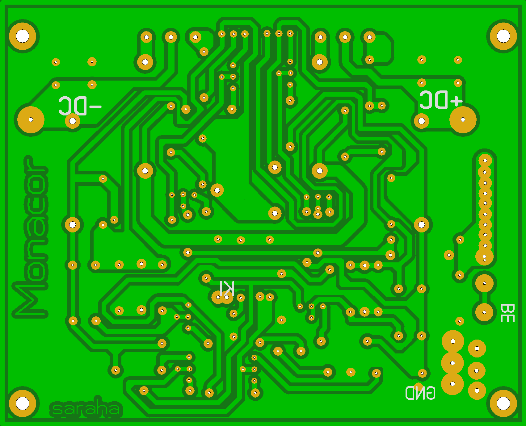

(#) saraha hozzászólása Nov 13, 2009 /
Most terveztem először a Sprint Layout-tal,Alkotó fórumtárs segítő leírása alapján.
Az lenne a kérdésem,hogy milyen alapvető hibákat követtem el vonalvezetési ill. más (nem kapcsolástechnikai) szempontok alapján.
Legyetek kedvesek egy futó pillantást vetni rá és figyelmeztetni a hibákra.
Előre is köszönöm.
(#) Doncso válasza saraha hozzászólására (») Nov 13, 2009 /
Hát őszintén szólva, nekem nagyon tetszik, pláne, hogy az első nyák terved. Szép vonalvezetés, nincsenek kusza sávok, szerintem gusztusos nagyon.
Csak így tovább. Nekem tetszik.
(#) saraha válasza Doncso hozzászólására (») Nov 13, 2009 /
Köszike.
Tököltem vele egy egész napot, csak nem tudom milyen betartandó szabályok vannak ,mert olvastam,hogy vannak földhurkok amiket ki kell küszöbölni,meg,hogy a tápágakat vastagabb rézcsíkkal és a végFET(tranyó)-ek nagyáramú részét esetleg ónozni kell meg ilyenek...
Én így próbáltam csinálni de lehet,hogy elkerülte valami a figyelmem.
(#) CHZ válasza saraha hozzászólására (») Nov 14, 2009 /
Nem lényeges , de egyszerű beavatkozással könnyen telefóliássá alakítható , így a GND felülete nagyobb lesz .
(#) saraha válasza CHZ hozzászólására (») Nov 14, 2009 /
Így jobban tetszik és maratni is könnyebb.
(#) Alkotó válasza saraha hozzászólására (») Nov 14, 2009 /
Egy nyák akkor jó, ha minden elfér, és minden funkció helyesen működik. Eddig ez elég egyszerűen hangzik, de azért a valóság ettől bonyolultabb szokott lenni.
Tegyél fel egy kapcsolást is, a nélkül nem lehet "méltatni" a nyákot.
Attila86 fogalmazta meg nagyjábvól a következőket.
A nyáktervezés az messze nem csak a megfelelő pontok összekötéséből áll. A tervező megérti a kapcsolást, átgondolja a funkciókat és működési specialitásokat, majd ennek a tudásnak a birtokában próbál idáeális felfűzési sorrendeket, ideális csillagpontokat, és optimális helyfoglalást kitalálni.
Úgy sejtem, Te egy erősítőt terveztél. Elsőre egy dolog tűnik fel: nagyon sok, és nagyon hosszú vezetősávot használtál, amiknek egy része ráadásul párhuzamosan fut egymással. Ha lesz rajz, majd megbeszéljük indokolt volt-e mindez.
Megpróbáltam én is ezt a GND funkciót de nekem aztán nem jött ki ilyen szép végeredmény.
Kézzel csináltad?Elárulod,hogyan?
Ahogy én próbáltam úgy nem olvadt egybe a GND a körbeölelő fóliával.
(#) saraha válasza Alkotó hozzászólására (») Nov 14, 2009 /

Itt a rajz
Tudnád a felbontást finomítani? Ebből nem látszik semmi.
Mikor becsatolod, kapcsold ki az átméretezést, akkor mi is látjuk a részleteket is.
GROUND PLANE bekapcsolva , majd kijelölöd az egész tervet , beállítod a kívánt távolságot mm-ben és a TEST -re kapcsolsz majd a GND fóliájára kattintva 0 mm állitasz be és kész .
Valóban.
Mindenhogy kipróbáltam de így aztán nem.
THX.
