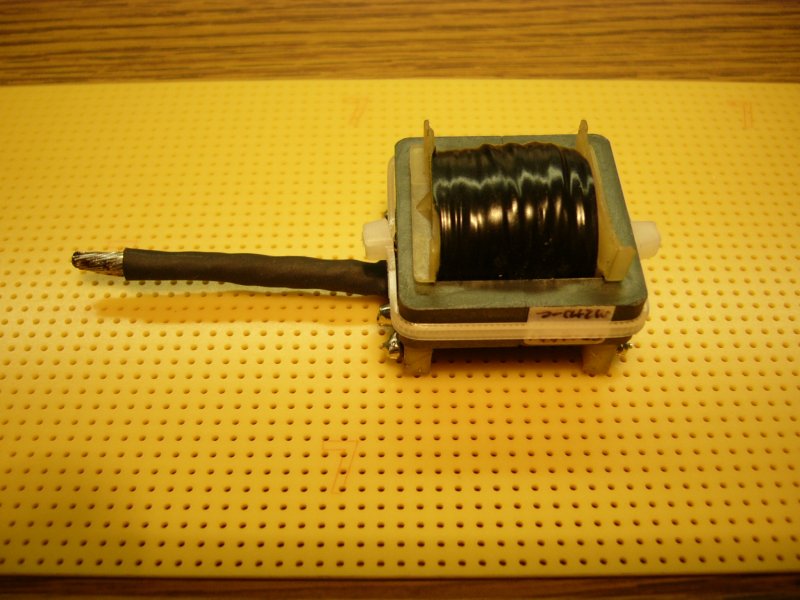

Ez a trrafó egy EF32/9 Ae:88.2
primer: 2 X 21szál 0.4-es huzal, 5 menet Szekunder: 2 X 7szál 0,4-es huzal. Ez is nagyon jó illesztést kapott, és remélem fogja bírni a 200W-ot.

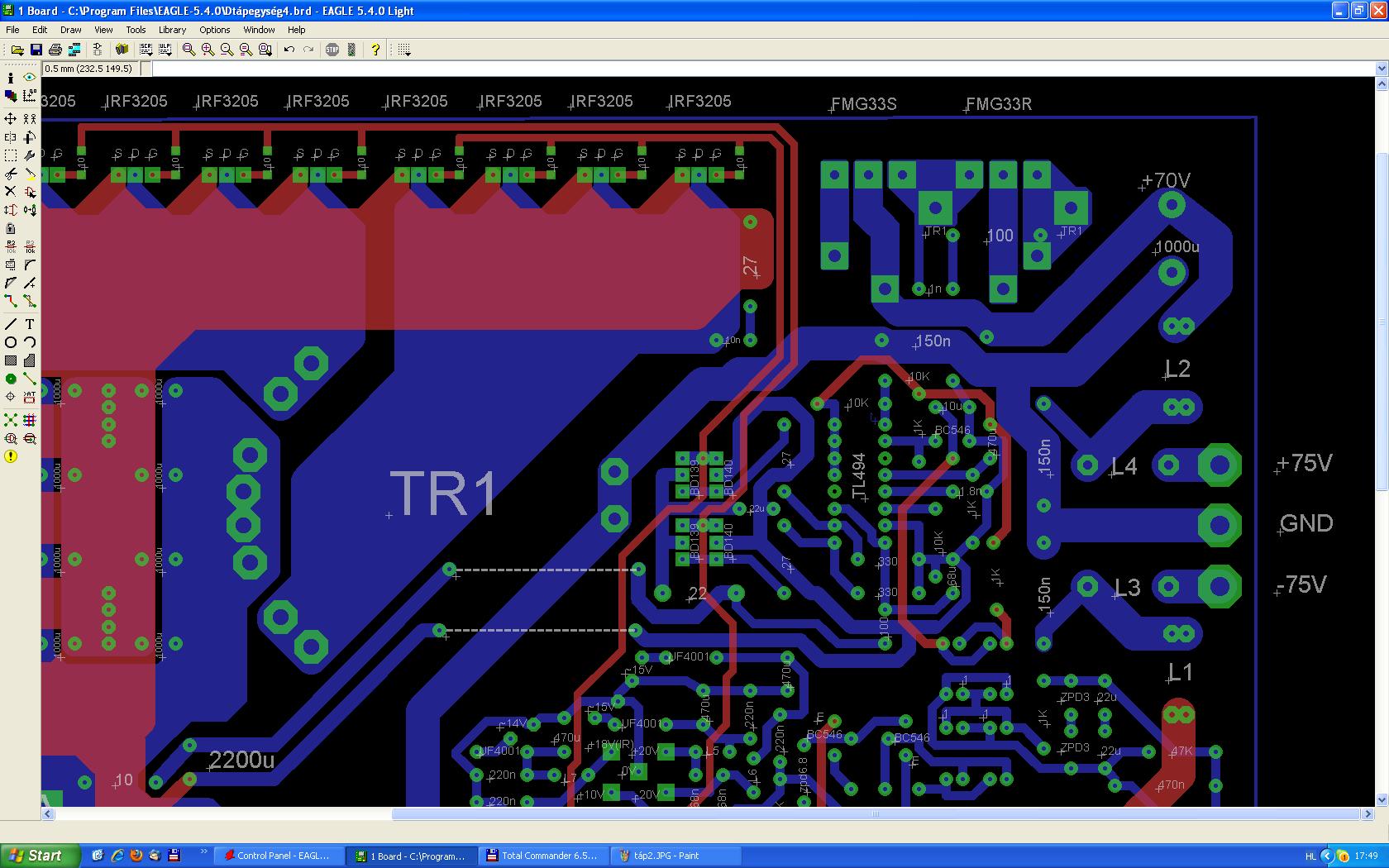

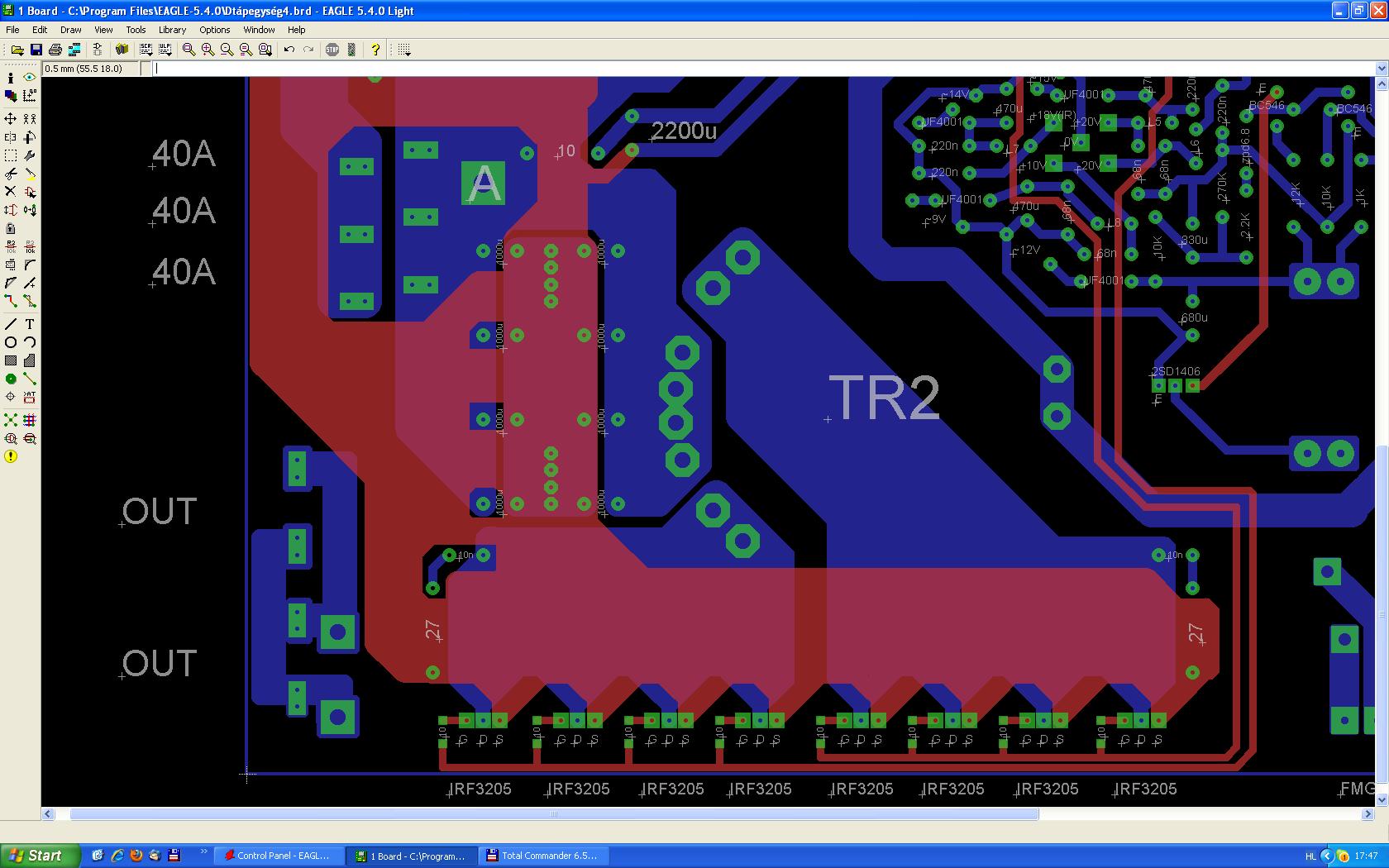

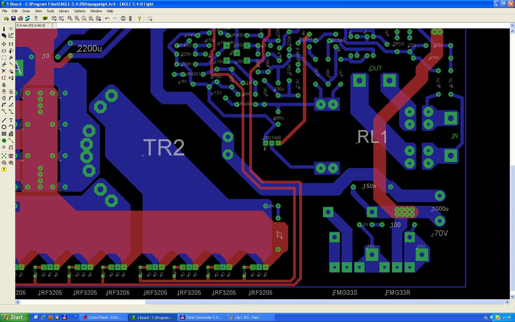

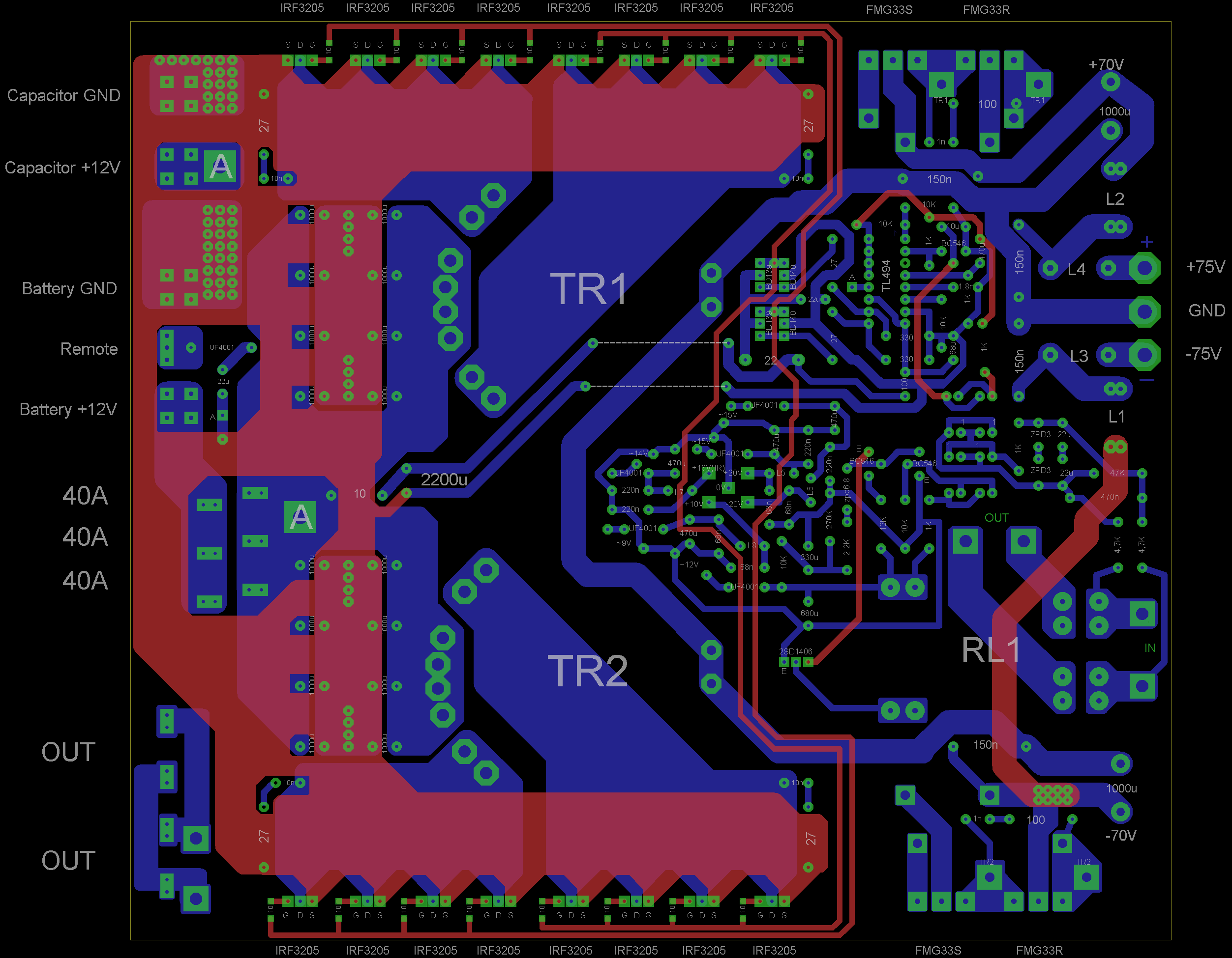

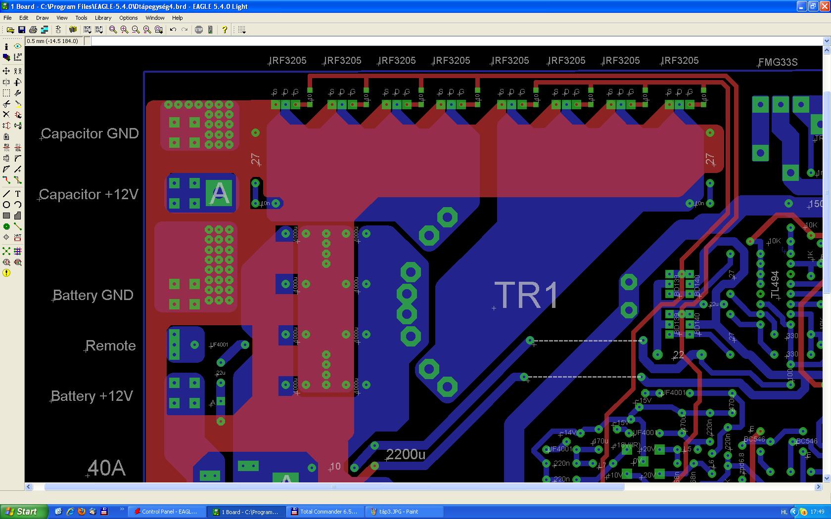

Hali mindenkinek !
Tegnap történt egy kis probléma a gépemmel így 3 évnyi munka és töménytelen privát cucc tünt el....... Gondoltam kikapcsolódok kicsit ezek után. Ha lesz időm kimaratom és beszámolok, hogy hogyan teljesít. Remélem látszik valami belőle...
Talán így jobban látható.
Próbáld ki a file-export-image menüt! Ekkor képnek menti le az egész tervet, a felbontást te választod ki, így nem kell darabolgatni. Üdv!
Zsírkréta lett a terv
![]() ![]() ![]() Igen a JPG se javít a helyzeten. ![]() Hát átérzem, mert tudom milyen adatot veszteni!! ![]()
