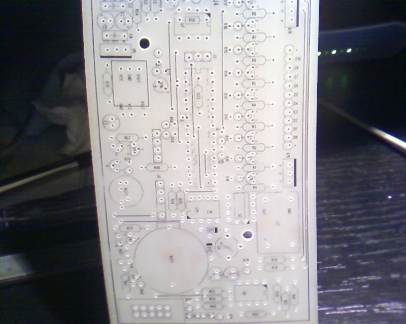

Szia! Én is a Sprint Layout progit használom! Teljesen egyet értek veled! Én is pozíciószámokat használok és így sokkal könnyebb a beültetés meg minden! Ép most terveztem a Wand órához egy nyákot mit le is gyártottam és a panelra rávasaltam a beültetést is! Készítettem az alkatrészekről és a pozíciószámról egy excell dokumentumot és így rajz nélkül be lehet ültetni egyszerű mint a pofon! Kizárólag vasalok! Ki akartam próbálni más tervezőt is de ez annyira fekszik nekem,hogy nem is igen érdekel más és nagyon jó a saját makró készítési lehetőség ha nincs valami csak megrajzolom és mentem
Nagyon jók a képek és a panelod, gratula. Milyen papírra, és milyen nyomtatóval dolgozól?
Szia! Egy HP Laserjet6L (12 éves) és sima fényes magazinra nyomtatok ( mit a munkahelyen szerzek be VDSZSZ szakszervezeti újság nagyon jó a pappírja ) 0,2 mm sávot simán kivasalok ha szükséges de álltalában nem megyek 03-04 alá! A beültetési rajz 0,1-es!! Csak az átkötés 0,2mm-es!

Bármilyen "papírszerű" horodozóval az a baj, hogy marad egy kis "fehér szösz" a feliratban. Ezt sokáig én is lakkozással tüntettem el, csak azzal ott van némi gond, hogy ha forrasztod a nyák oldalt, akkor a lakk kissé meglágyul, és ha nem figyelsz oda, akkor beleragadhat akár az alaktrész, akár más kosz. Nálam a tuti megoldás az öntapadós matrica hátlapja lett, amit a címfestőtől lehet beszerezni. Ez gyakorlatilag 100%-ban átviszi a rajzolatot, semmi nem marad a hordozón, ráadásul nem kell áztatni se, mert önmagától lejön.
Akkor mondok egyet én is Simán rávasalod és utána ha leáztattad és pucoltad akkor áttörlöd kis WD40-el! Ezt mit most csináltam nem így oldottam meg hanem az ónozás elött rávasaltam ezt is és az ónozótól (wolf) tökéletesen fekete lesz mert kénsavas és az megmarja így befeketedik nem kell semmit tenni vele utána! Off vége!!

szeretném megkérdezni hogy milyen eljárással teszitek rá a beültetési oldalt a nyáktervre? fórumot olvasgatva elég szép megoldásokat láttam és felkeltette az érdeklődésemet.
Szerintem, elég egyértelmű. Kinyomtatják az alkatrész oldalt (és csak azt). Majd levasalják a nyák sima oldalára.
A print menüben, ki tudod választani, hogy mely rétegeket lásd. Itt van Alkotó mester leírása: Bővebben: Link
azt tudom hogy kilehet nyomtatni az alkatrész oldalt külön csak azt nem tudtam eddig hogy a nyáknak arra az oldalára is ráragad a festék amin nincs réz
Ráragad. Csak oldószerrel lehet leszedni.
